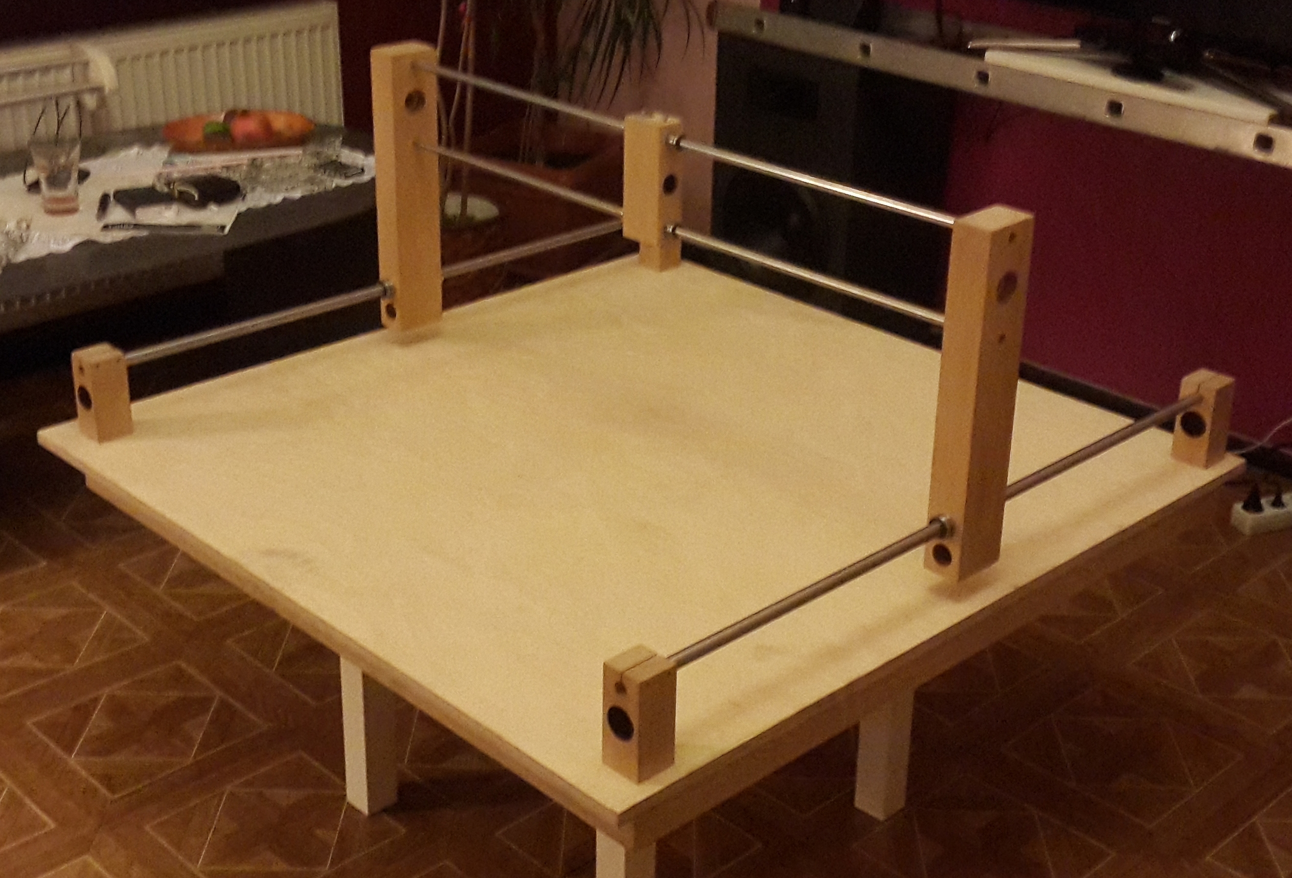

Postanowiłem zbudować frezarkę CNC.
Na tę chwilę wygląda to tak:
Wymiary:
Blat 1100x1100
Powierzchnia robocza około 900x900 zależnie od wielkości narzędzia.
Max wys detalu : 300
Napęd: Pręt trapezowy
Dla osi x 2 pręty napędzane silnikiem krokowym na kole HTD 5M i paskiem zębatym.
Dla osi y 1 pręt trapezowy
Dla osi z 1 pręt trapezowy - posuwu jeszcze nie ustaliłem.
Dla pozostałych osi posuw : 2,75 mm na 1 obrót wału.
Zastanawiam się nad zakupem zestawu silników krokowych do tejże frezarki.
Znalazłem coś takiego:
https://www.aliexpress.com/item/EU-free ... b52c10f980
Proszę o pomoc w podjęciu decyzji.

Przed zakupem proponuje poczytać tematy o maszynkach z drewna, a przynajmniej pooglądać zdjęcia. Kilka pociętych deseczek ciężko nazwać frezarką :wink: .
TUTAJ masz wątek z ładną drewiana maszynką. Pooglądaj zdjęcia i porównaj z Twoim stworem.

jak Ty chcesz na tym pracować jak to już się na środku ugina a co dopiero jak dojdą silniki oś Z, wrzeciono itd., w takiej formie to nie ma szans działać.

Nic się nie ugina. Złudzenie optyczne?
Uwielbiam polskie fora.
Prosiłem o pomoc a nie o krytykę.
Jeszcze raz ponawiam pytanie:
Czy taki zestaw silników krokowych jak podałem w linku się nada ?
Dodam jeszcze, jeśli miałoby się uginać to w przyszłości jest możliwa zmiana wałków liniowych na wałki o większej średnicy.
Poza tym nie zamierzam tym skrawać stali a raczej głównie drewno (sklejka, balsa) i materiały z tworzyw sztucznych.

Post napisał: steff.k » 03 sty 2017, 14:34
alexandros2 pisze:Nic się nie ugina. Złudzenie optyczne?
Pozdrawiam.
Odpowiadam na pytanie:
"Nie nada się".
To jest zestaw odpowiedni jest do napędu frezarki, a nie nie takiego patyczka.

Jak kolega zobaczy czym skutkuje tak wiotka rama przy pierwszym "frezowaniu" to od razu zrozumie o co przedmówcom chodziłao, i skąd tyle krytyki. Ja równierz uważam że jak zawiesisz na tych pręcikach tylko ten silnik krokowy to po samym ugięciu będzie widać jak słaba to konstrukcja. Zbuduj zetkę i zobacz jak pięknie będą się przekaszały twoje wałeczki wystarczy że dotkniesz palcem w miejscu gdzie będzie pracował frez...

spoko Kolego nie ma co się stresować nikt tu nie chce dokuczać a jedynie informujemy Cię iż konstrukcja jest nieprzemyślana i to do tego stopnia że niema co doradzać jak ja usprawnić typu "dodaj 2 zastrzały z tyłu i będzie sztywniejsza" bo wymaga ona gruntowanego przerobienia.
ale spoko jak chcesz to buduj i udowodnij wszystkim że się mylą ;) mi taż mówiono że na szufladach i szpilkach budowlanych to jedynie styropian można frezować a jednak https://youtu.be/u3BwvoGdfio .. zestaw o jaki pytasz poradzi sobie z zaproponowanymi przez Ciebie napędami jedynie za bardzo luzu na trapezach skasować nie możesz.
