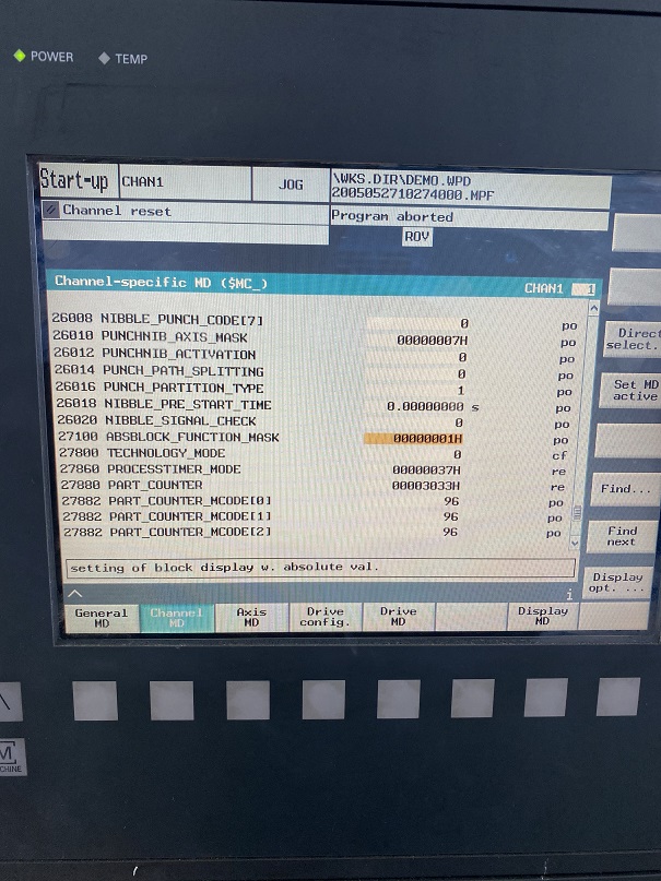

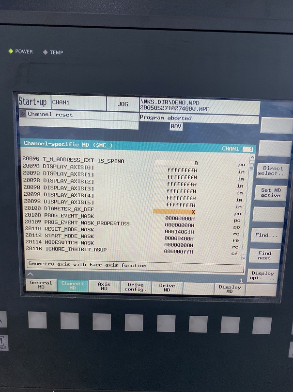

autor: cncautomatic
31 lip 2020, 00:27
Forum: Siemens Sinumerik CNC
Temat: Sinumerik 810D po wgraniu PLC i NC
Odpowiedzi: 7
Odsłony: 1975
Re: Sinumerik 810D po wgraniu PLC i NC
problem rozwiązany parametrem 20150(28) była 1 zmieniłem na 2 i odrazu pojawiło sie na pulpicie przy osi X fi i teraz mierzy srednicowo ,
pozdr
autor: cncautomatic
23 lip 2020, 11:12
Odpowiedzi: 7
Odsłony: 1975
pod parametrami 20100 i 27100 mam takie dane Obrazek
autor: cncautomatic
22 lip 2020, 21:46
Odpowiedzi: 7
Odsłony: 1975
dzieki spróbuje czyli na poczatku programu w iso pisac DIAMON to juz cały program poleci i bedzie liczyc po srednicy ?
autor: cncautomatic
22 lip 2020, 19:16
Odpowiedzi: 7
Odsłony: 1975
witam wszystkich mam problem z tokarka cnc na Siemens 810D,padła bateria wgrałem PLC i NC które uzyskałem z serwisu ale mam problem z osią X która nie mierzy połowy ze srednicy tylko mierzy tak jak oś Z gdy przystawie czujnik zegarowy to mierzy setka po setce nie mierzy połowy coś widocznie jest jes...
