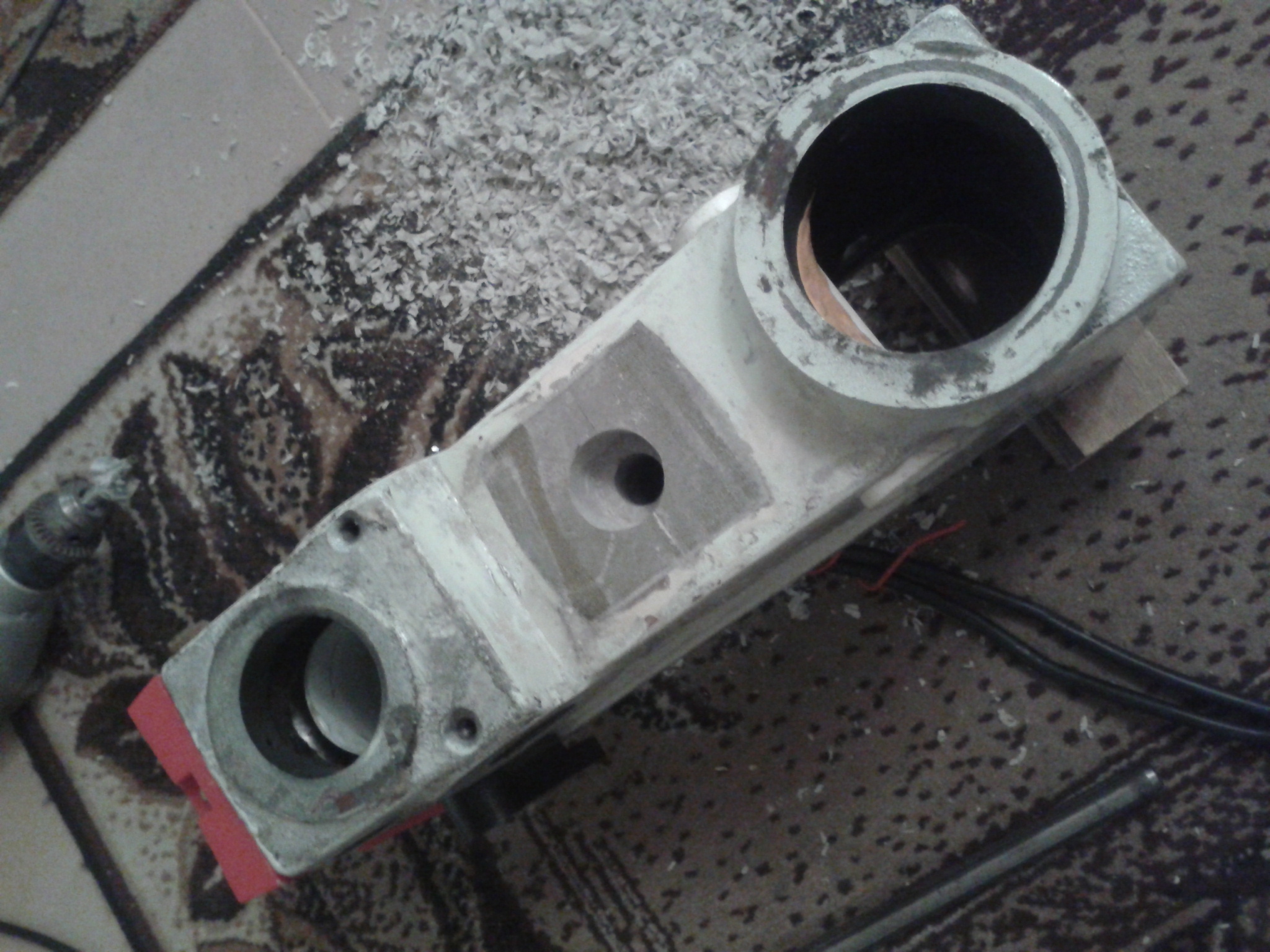

Ostatnio przy przeróbkach zośki rzuciła mi się w oczy pewna wada fabryczna korpusu. Spróbujcie odgadnąć co to ?? Ja jak to zobaczyłem to mi jakby coś w sercu pękło i spowiło się bezsilnym cieniem.
Na zdjęciu widać też moje przeróbki oświetlenia jeszcze w wczesnym etapie pracy. Wnętrze korpusu jest częściowo wypełnione epoksydem z dodatkiem wypełniacza krzemionkowego. W miejscu starej oprawki oświetleniowej gdzie teraz jest epoksyd będzie nawiercony otwór ok. fi 29mm i wklejona specjalna oprawka z rurki miedzianej z instalacji CO. a do niej przykręcona oprawka ceramiczna pod żarówkę ledową GU10.

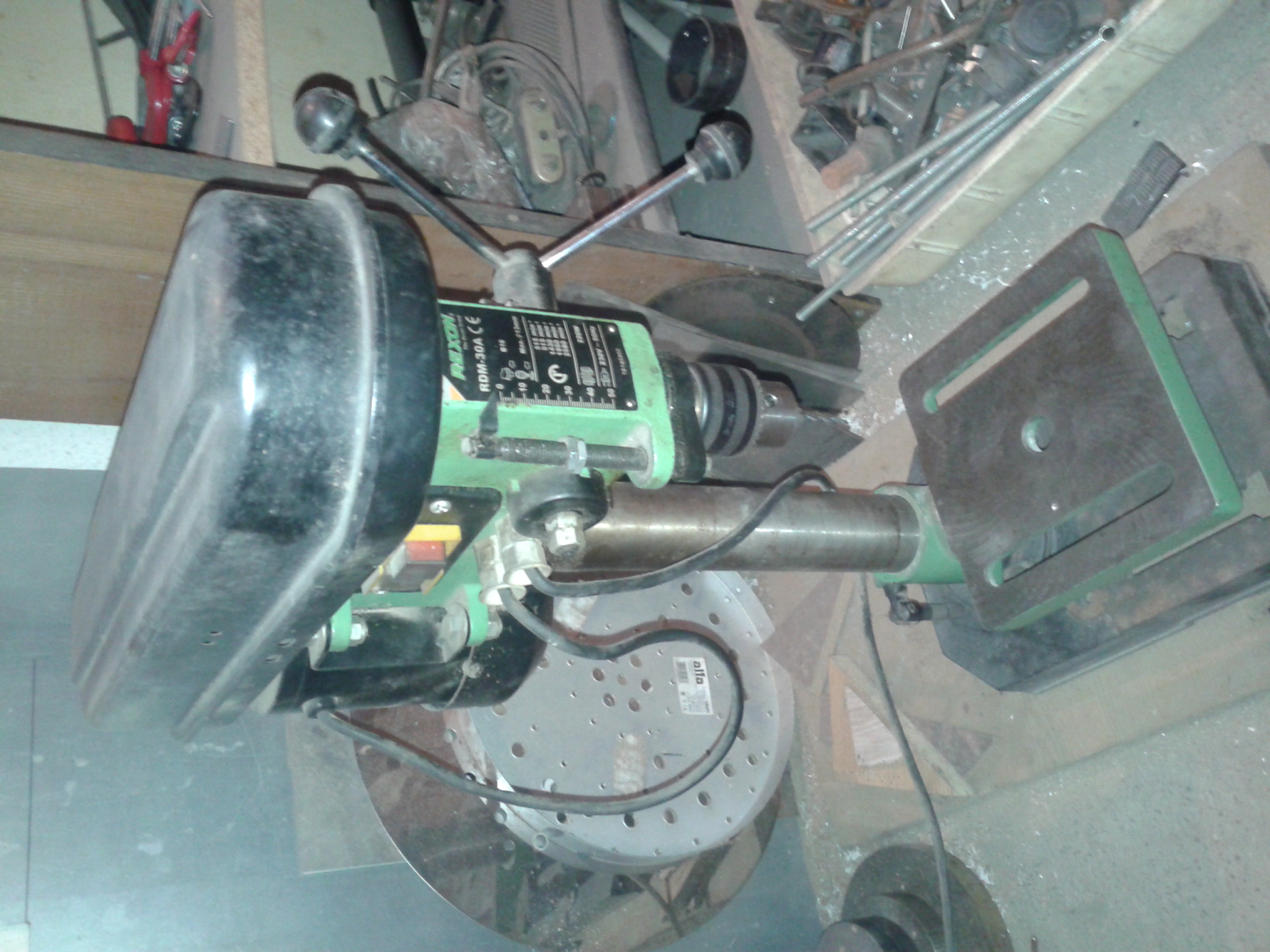

Zważywszy że obecnie moim najlepszym sprzętem jest tylko wiertarka stołowa "REXON" taka co można kupić za około 300zł a mi akurat udało się dostać od kolegi z okazji "zwykłego szarego poniedziałku".
Zdjęcie:
To taka zosia musi być dla mnie mega wypasionym sprzętem bez względu na rozbieżności opini :)
Da się na niej wiercić a nawet frezować frezem trzpieniowym wysokoobrotowym stal, mosiądz miedź i tworzywa plastikowe.
Jednak za niedługo będę potrzebował coś na czym będę mógł frezować większe tulejki (ok. 2-4cm) i może nawet coś jeszcze większego ale na razie nie wiem konkretnie co :)
Wymyśliłem że dobrym dla mnie rozwiązaniem mogła by być "zosia" z zamontowanym na jej stole krzyżowym stołem obrotowym z podzielnicą i uchwytem tokarskim.
Skąd teraz znaleźć taki obrotowy stół co by dobrze pasował do niej ?
Jest jakiś na przedstawionym filmie ale nie wiem czy idzie to gdzieś kupić i co to za model ??
