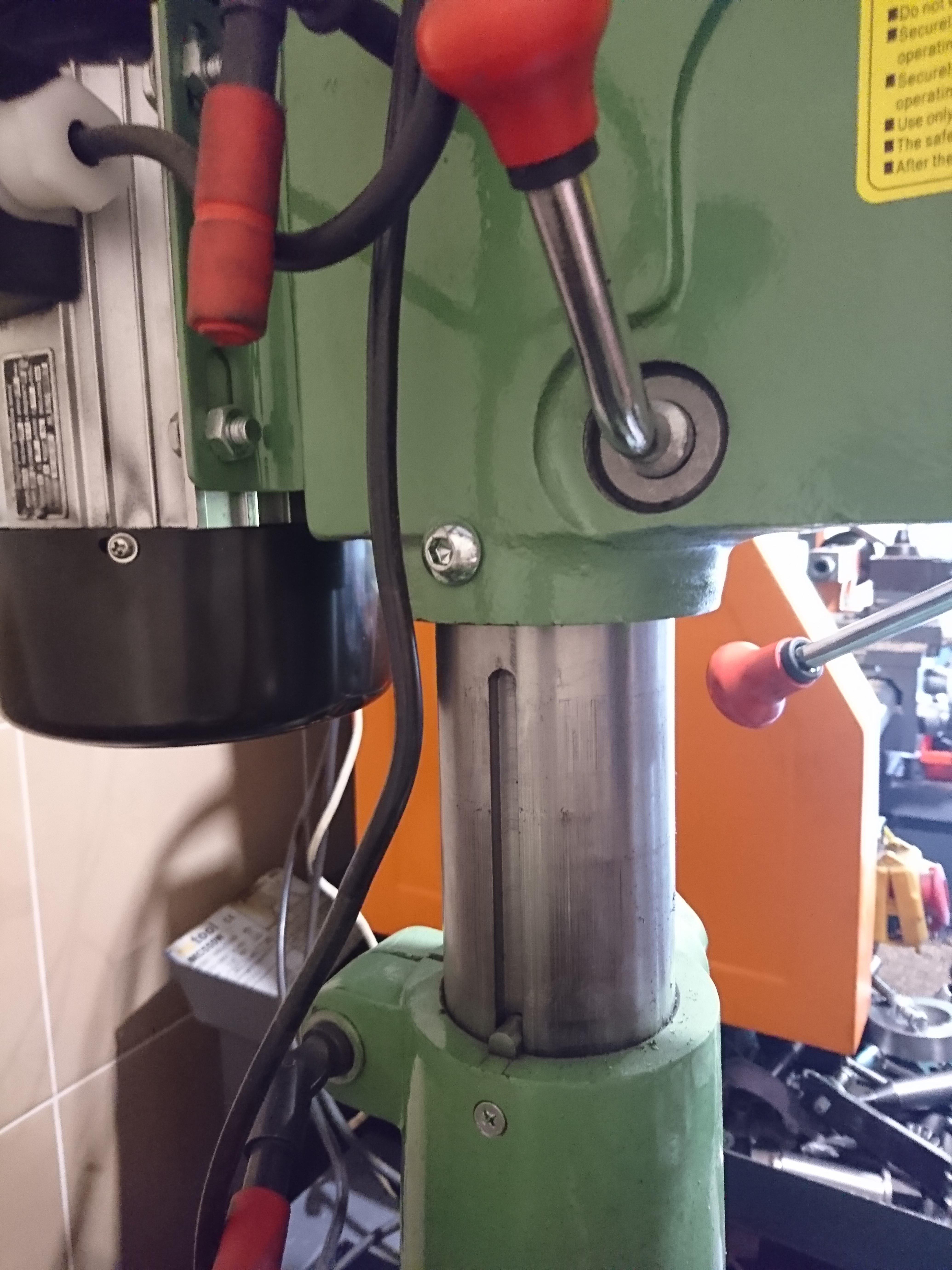

Adam, oglądałem Twój patent kilka razy. Tak pewnie zrobię. Jednak to blokuje rułę tylko na górze. Czy na dole ten zacisk jest wystarczająco mocny?
Na górze są kamienie, które odkształcają cienką rurkę i przy wymianie na grubościenną nie dadzą rady tego utrzymać. To pewne. Na dole z kolei jest obejma na całym obwodzie, ściskana solidną śrubą. Może faktycznie nie ma co więcej końbinować?!

MrWaski pisze:Na dole z kolei jest obejma na całym obwodzie, ściskana solidną śrubą. Może faktycznie nie ma co więcej końbinować?!
Ja mam tam klina zainstalowanego

Adam Domański pisze:Ja mam tam klina zainstalowanego
zielona zośka ... teren wpust tam był czy robiłeś?

Coś takiego chodzi mi właśnie po głowie. Musi to być jednak trapez z możliwością zaciśnięcia, bo inaczej zawsze jakiś luzik będzie i cała robota na nic. Coś jak wyprostowany pasek klinowy...
Dłutowałem u sąsiada a później przykręciłem klina w tym kanałku i nic się teraz nie obraca.

Znalazłem dwa potencjalne miejsca w zośce w które przydałoby się wstawić tulejki ślizgowe.
1. Na ośce śruby ślimakowej mechanizmu podnoszenia kolumny.
2. Na dźwigni środkowego koła pasowego, miejsce w którym ta dźwignia/ramię wchodzi w otwór w korpusie.
Są tam takie luzy że przydało by się coś z tym zrobić i nic lepszego od tulejek ślizgowych nie przychodzi mi do głowy. Może ktoś inny zastosuje takie rozwiązania lub coś podobnego i może opublikuje jakieś info co i jak, ....jakie tulejki i skąd.....jaki rozwiertak ...itp. ??

Ta przekładnia ślimakowa jest cała do przerobienia. Aż dziw że wsadzili tam jedno łożysko osiowe... Dopóki tryby wytrzymają zostawiam tak jak jest. Potem mam w planach jakąś dużą śrubę trapezową wewnątrz kolumny albo nawet śrubę na łożyskach kulkowych.
Środkowe koło pasowe po podłączeniu falownika jest do wywalenia - ja tak zrobiłem. Zmiana przełożeń paskami to jakaś pomyłka.

Metody budowy tej przekładni potrafią zdziwić :)
Jest tam zębatka która pływa przeszło 1 cm na swej ośce. Obecnie dorobiłem tam dwie tulejki dystansowe.
Dołożyłem podkładkę dystansową na ośce ślimaka tylko nie od strony korby ale od wewnątrz przy ślimaku gdyż jest tam nie obrobiona porowata powierzchnia (tulei kolumny)
Wymieniłem też na dłuższą tą ośkę co ją zaszpachlowali, nawierciłem w niej otwory pod śrubki stożkowe M5.....i pozostał jeszcze do zrobienia ten luz o którym wspomniałem wcześniej (na ośce ślimaka)
