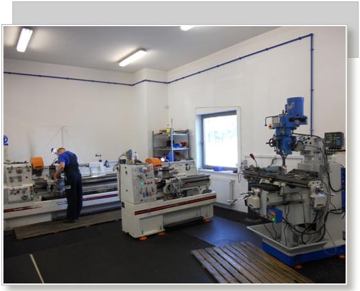

Żeby troszkę atmosferę ostudzić, chciałbym zapytać jakimi dokładnie żywicami wraz z jakim medium (krzemionka czy inne cuda) zalewaliście rury w swoich Zośkach żeby zyskać na sztywności?. Kiedyś bawiłem się w robienie form modelarskich i używałem żywic odlewniczych z właśnie krzemionką ale to było dawno temu i pewnie są już lepsze i tańsze środki.

MarioSWD pisze:zalewaliście rury w swoich Zośkach żeby zyskać na sztywności?
ja zaleje tak samo jak tu czyli epoxygranitem dodam jakieś pręty w środek

Tak się Adam zastanawiam nad tym zalewaniem rur i powiedz mi dlaczego wybrałeś akurat epoxygranit? Jeśli chodzi o samą żywicę no to okej, ale sam materiał nie do końca mnie przekonuje. Pytam bo dotychczas kilka razy wiertarki zalewałem normalnie betonem z jakimś tam zbrojeniem. Teraz chce kupić zosię i myślałem tutaj o żywicy z krzemionką bądź drobnym piaskiem, zastanawiam się czy jest przewaga jakaś akurat tego materiału względem innego.

MarioSWD pisze:dlaczego wybrałeś akurat epoxygranit?
1- epoxygranit został mi zalewania kolumny cnc dlatego zaleje nim zośkę
2- stosowany jest on na profesjonalne korpusy maszyn np. https://youtu.be/cnQjjkuJXWc jeśli chodi o zwykły beton najbardziej obwiłbym się pełzania

StanisławKozdurkiewicz pisze:Szanowni Panowie,
mam od pewnego czasu ZX7016. Jak zapewne większość czytelników tego forum, pokładałem w niej pewne nadzieje, które niezupełnie się spełniły. Musiałem przystosować ją sobie w możliwie rozsądny sposób i teraz korzystam z niej na bardzo często. Swoje problemy, przemyślenia i rozwiązania spisywałem w trakcie tych prac. Zebrało się tego 31 stron wraz ze zdjęciami i wykresami. Przy różnych pracach, nie tylko frezerskich, korzystałem z doświadczeń innych ludzi. Pomyślałem więc, że powinienem się odwdzięczyć i podzielić się swoimi. Ponieważ jest to zbyt duży materiał aby umieścić go na tym forum, postanowiłem wysłać go jedynie zainteresowanym. Gdyby ktoś chciał się z nim zapoznać proszę napisać do mnie na adres: [email protected]
Kolega zrobił kawał wspaniałej roboty tutaj możecie pobrać jego prace by nie zawracać mu głowy @ https://www.dropbox.com/s/gq7u4wr2hzjou ... 2.pdf?dl=0
Polecam się zapoznać (foto na zajawkę) dokument na poziomie pracy magisterskiej - zdjęcia, obliczenia, założenia, wnioski SUPER :D
