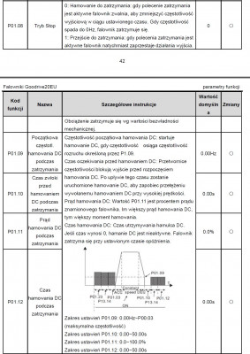

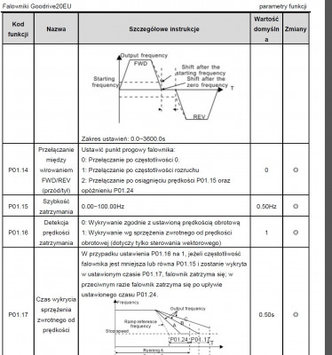

Re: Wymiana silnika na 3f w MTP 520.
Nowy falownik, ale przezornie zresetowałem do fabrycznych przed programowaniem.
Mam sporo nazw w instrukcji, które nie do końca rozumiem: a tutaj jeszcze "Szybkość zatrzymania" ale w Hz. Dodane 39 minuty 44 sekundy:
Nie mogłem już edytować posta powyżej, wiec dodaję "edycję" tu:
Znalazłem co robiłem źle... Zanim się przejdzie do fragmentu wklejonego powyżej należy zmienić parametr w P00.12
3 sekundy to najkrótsze co mogę ustawić, poniżej wywala błąd. Poszukam jeszcze w instrukcji przed snem, najwyżej jutro zadzwonię do importera z pytaniem czy rezystor skróci ten czas.
Złota rada, bo właśnie musiałem odkręcać poprzednie zmiany

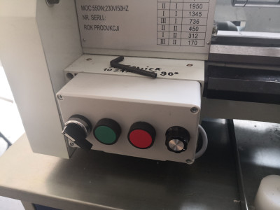

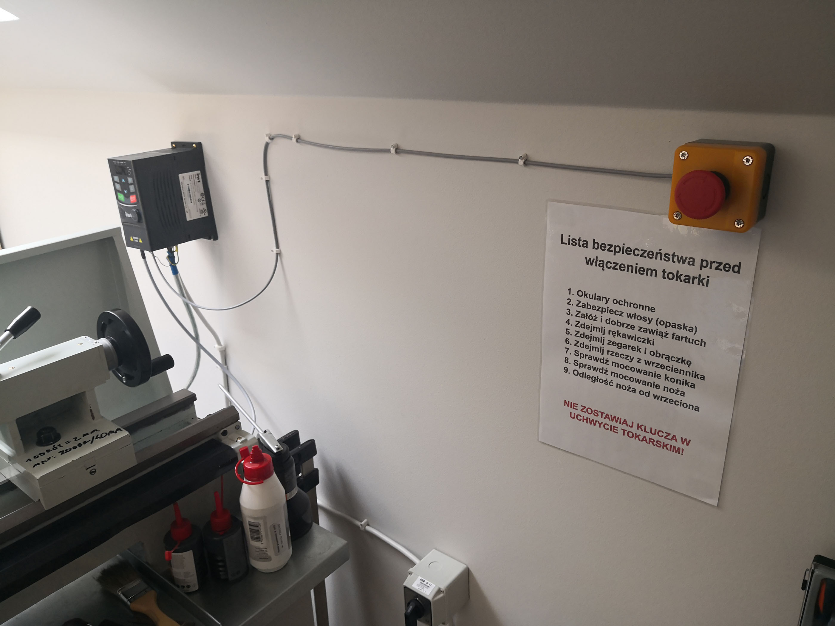

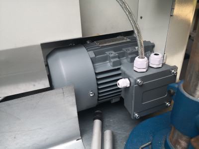

Panowie.
Silnik wymieniony, wszystko fajnie działa. Kultura pracy to inna bajka. Po prostu szok!
Nowy silnik zmieścił się w miejsce starego. Zrobiłem nowe łapy z profilu stalowego 6x40mm co pozwoliło mi skorzystać z oryginalnych mocowań. Zależało mi na tym, bo zaraz za tokarką ma swoje miejsce wiertarka. Falownik zamontowany tak, żeby był z dala od syfu. Włącznik widoczny przy dolnej krawędzi zdjęcia no i awaryjny grzybek nad listą. Lista może śmieszna ale jestem dość zapominalski. Na koniec nowa kaseta. Nie bawiłem się we wpasowanie w otwór który był po poprzednich przyciskach tylko wykorzystałem obudowę uniwersalną i skorzystałem z oryginalnych otwór montażowych.
Od lewej: kierunek pracy, start, stop, obroty. No i tyle. Nie dałbym rady tego ogarnąć bez Was i wszystkim serdecznie dziękuję
