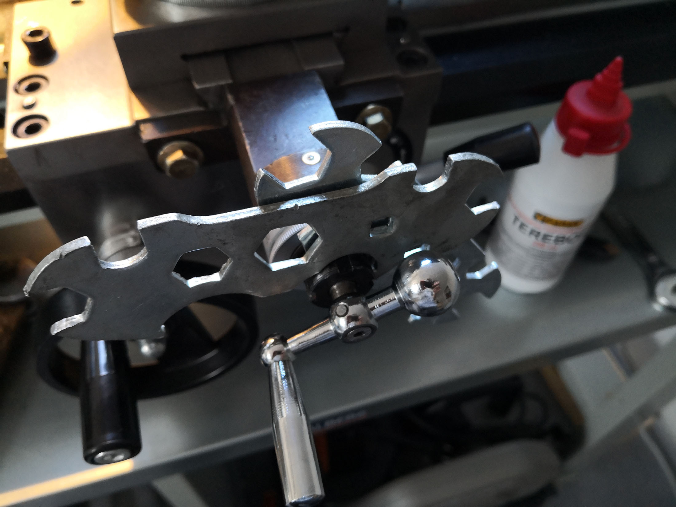

Dziękuję za udzielona pomoc. Luz na śrubie posuwu poprzecznego usunięty, a konik wyrównany zarówno poprzecznie jak i na wysokość.
Nie odważyłem się walić młotkiem w klucze by odkręcić śruby, ale dwie duże dźwignie zrobiły robotę:

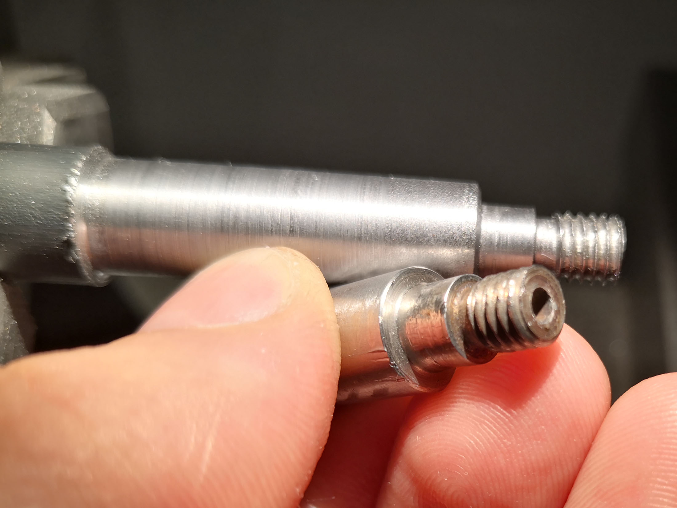

Jeszcze w międzyczasie poprawiłem kąt suportu i efekt jest taki, że udało mi się wytoczyć moją pierwszą część zamienną do końca:
Po lewej nowa, po prawej starsza, uszkodzona.
Oczywiście na pewno dałoby się to zrobić jeszcze lepiej, ale w tej chwili jestem zadowolony, że zamiennik się sprawdza i nie pozostaje nic innego jak się dalej uczyć :)

Musiałem poczekać trochę na klucz oraz Terebor. Zanim jednak przystąpię do ponownego toczenia tulejki i gwintu chciałem skasować ostatni luz - na śrubie posuwu poprzecznego, ale te dwie śruby za cholerę nie chcą ruszyć!
Najprościej uderzyć młotkiem i coś zepsuć więc może lepiej najpierw warto się spytać:
Żeby je najpierw odkręcić normalnie kręcę w lewo frontalną, jednocześnie przytrzymując tą drugą (dalej ode mnie)?
Czy faktycznie przywalić w nią młotkiem, czy jest jakiś inny sposób?

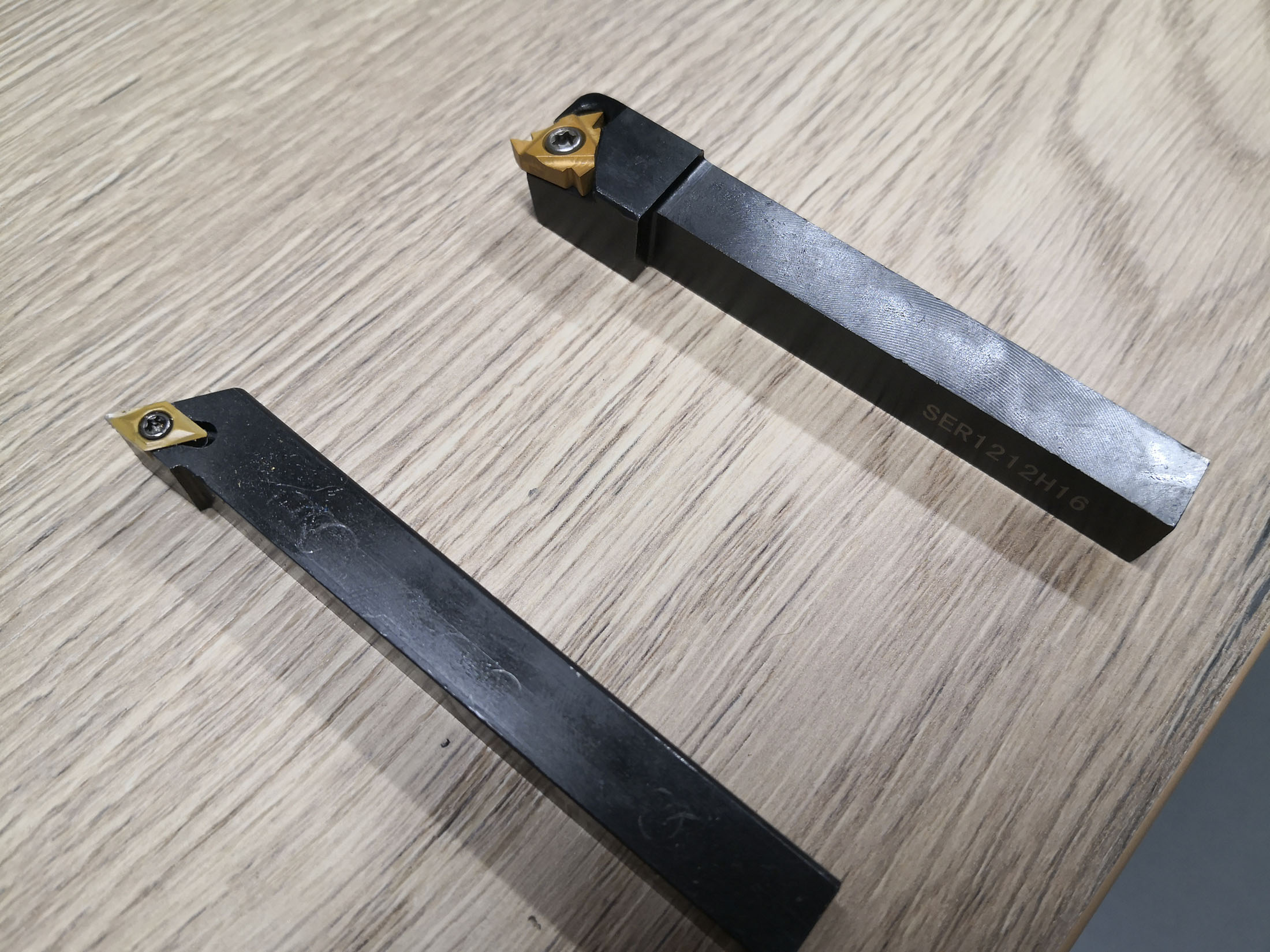

Nie wiemy jak duże doświadczenie ma Kolega w obróbce skrawaniem(zakładam niezbyt duże) więc może przyda się co nieco teorii w pigułce(jeśli Kolega nie czytał).. o nożach do gwintów też tam jest...
https://pfmrc.eu/topic/60403-frezowanie ... y-romanj4/
Doświadczenie z tokarką mam zerowe, ta tulejka to pierwsza wytoczona przeze mnie rzecz w życiu. Problem z czytaniem (szukaniem) jest taki, że na moim poziomie łatwo łyknąć jakąś bzdurę, dlatego bardzo dziękuję za te materiały - wtedy wiem że na pewno warto.
Jeżeli dobrze przejrzałem (na razie pobieżnie) poradnik kolegi Romana, to nóż do gwintów to ten prawej? Jutro zrobię jeden gwint narzynką, drugi spróbowałbym wyciąć nożem.

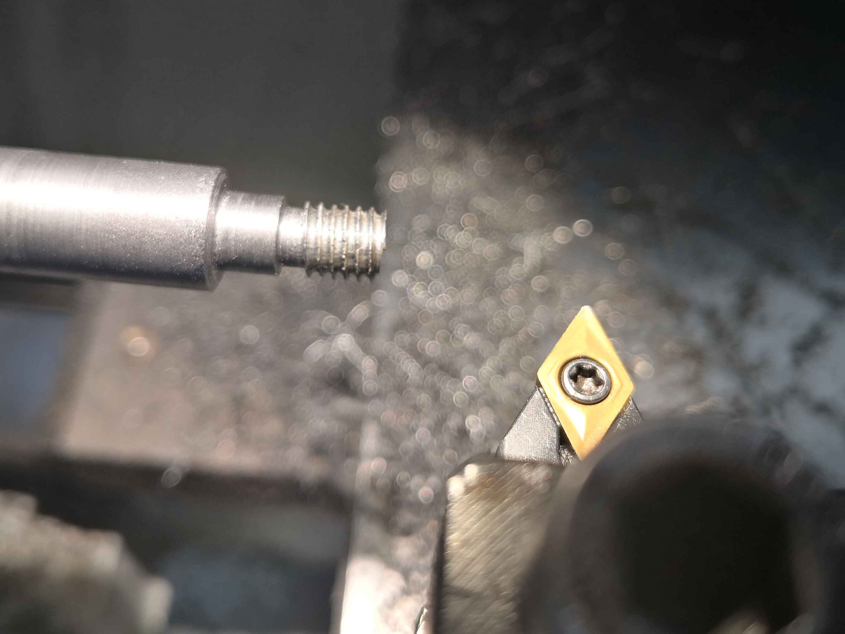

Niestety mam kolejne dwa problemy. Dziś podjąłem pierwszą próbę toczenia "na serio". Chciałem wytoczyć tulejkę o długości 43mm - stal zwykła, zakończonej gwintem M6. Tulejka okej, udało się osiągnąć wymagane wymiary, ale gwint mi niezbyt wyszedł. Nakrętka wchodzi, ale sam gwint jest dość poszarpany. Zły nóż? Zła technika?
