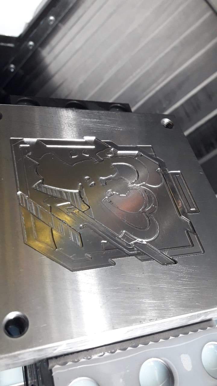

Re: Gładka powierzchnia
TOP67 pisze: ↑
03 lut 2020, 13:31
Połysku na frezarce?
Czołem frezu nie da się uzyskać. Choćby było równo z dokładnością do 0.001 mm, to będzie widać wzorek. Niewyczuwalny w dotyku, ale widoczny w odbiciu.
Aby uzyskać jak najbardziej równą powierzchnię, frez musi być idealnie prostopadle do stołu.
Połysku nie ma ale powierzchnia jest gładka, może jeszcze nie w całym medalu ale to już dopracuje. Dziękuję bardzo za podpowiedzi. Pozdrawiam
grafika jest wykonana w artcam standard następnie weksportowana do formatu stl i plik stl obrabiam w powermill standard
witam po zastosowaniu przejścia z podpowiedzi wygląda to tak jest już lepiej ale dalej do połysku brakuje.
używam freza torusowego d2 r0.5
Witaj,
Ja dopiero zaczynam zabawę z CNC i jeszcze dużo nie wiem. Czy możesz rozwinąć stwierdzenie "zwiększyć rastra". Dodam że pracuje na maszynie micron GF z językiem programowania heindenhain. Największa kula jaką posiadam to promień 1 mm.
Czy podpowie.mi ktoś jak mam zrobić gładką powierzchnię bo coś mi nie wychodzi
