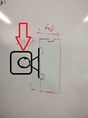

Obrazek A w temacie autor przedstawił schemat gdzie chciał tak obciążyć układ i jak tux napisał i ja podtrzymuje nie jest to dobre rozwiązanie w przypadku łożysk otwartych .
Dodane 1 minuta 39 sekundy:
atom1477 pisze:wcale nie będzie działać na bok łożyska i dopychać go do wałka, tylko zrobi się dźwignia rozginająca łożysko i jego obudowę
i te jest jeden z wielu powodów by tak tego robić .

Cały temat to jak to tux czasem mówi to gówno-burza polegająca na tym że autor chce adoptować prowadnice które są już obecnie przestarzałym systemem prowadzenia i patrząc nawet na alledrogo kosztowniejszym , stosując nawet prowadnice bez nazwy producenta liniowe z wózkami uzyska się większą sztywność układu a co za tym idzie całej maszyny.

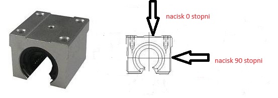

tuxcnc pisze:Biorąc powyższe pod uwagę, zaryzykuję twierdzenie, że lepiej użyć szyny 20 niż wałka 30 "bokiem"
to nawet nie podlega dyskusji ,przynajmniej z mojej strony,
tuxcnc pisze: że siła oznaczona jako "nacisk 90 stopni" wcale nie będzie działać na bok łożyska i dopychać go do wałka, tylko zrobi się dźwignia rozginająca łożysko i jego obudowę
i cały czas o tym pisze że łożyska w obudowach otwartych powinny pracować z siłą przyłożoną z góry obudowy gdzie podpora jest od spodu .
atom1477 pisze:Inna sprawa że prowadnica ustawiona bokiem to bardzo złe rozwiązanie ze względu na gromadzenie się pyłu drzewnego.
na grawerce marmuru ten problem nie występuje choćby z powodu braku pyłu drzewnego .( głupie stwierdzenie więc i głupia odpowiedź ).

atom1477 pisze:To Ty nie rozumiesz że taki tylko przyjęto punkt referencyjny (bo jakiś musiano przyjąć)
Bredzisz punkt referencyjny jest na 0 stopni a nie na 90.Obrazek i rozkład obciążeń zmianie się w zależności od kąta, widać to na twoim 3 i 4 schemacie .
Dodane 2 minuty 42 sekundy:
atom1477 pisze: Czy to znaczy że prowadnic szynowych też nie można obracać?
my tu piszemy o prowadnicach liniowych a z szynowymi to idź na tory ,mogę być nawet kolejowe .
Dodane 1 minuta 24 sekundy:
A prowadnice liniowe przy zmianie kąta podparcia zmienia się obciążalność co sam przedstawiłeś schematami .

atom1477 pisze:Skoro producent podaje że łożysko ma obciążalność z tym kierunku
wszystkie opisy obciążeń są przedstawione do podpory z dołu a nie przekręconej o 90 stopni , widzę że czytać potrafisz tylko zrozumieć tego już nie .
