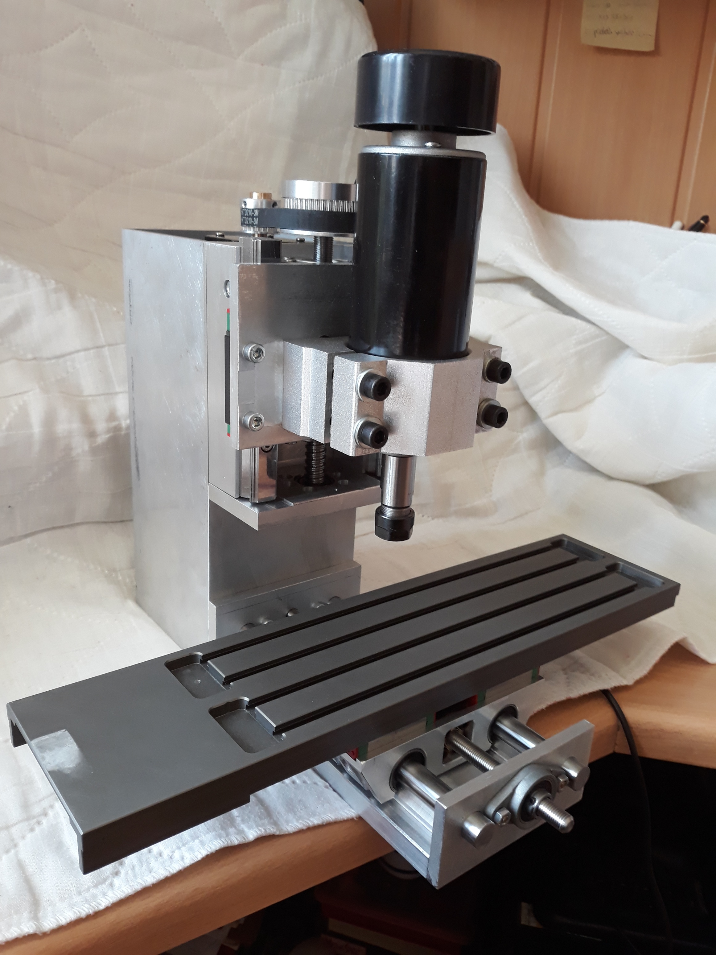

Jak widać na obrazku maszynka jest wymiarowo " mocno upchana " co wynika z limitu ciężaru 10 kg - chcę ją mieć w domu, a nie w piwnicy. Dlatego też na x,y chzę mieć po jednej krańcówce, na Z dwie, z czego jedna będzie ruchoma ( połączone szeregowo ) - tu mam miejca ile chcę. PWM mnie nie iteresuje, silnk jest sterowany osobno, chociażby ze względu na możliwość ręcznej obsługi. Do samych podłączeń zresztą jeszcze daleka droga, bo jeszcze kupę wiórów muszę wyprodukować, ale na razie chciałbym samo sterowanie skonfigurować " na pająka ", tylko JAK?

Re: sterowanie i oprogramowanie minifrezarki cnc
277x92x56.
Mam jeszcze dużo frezowania, ale firma jest zamknięta ( corona), więc staram się zgłębić tajniki oprogramowania i trochę potoczę - mam małą tokarkę i chcę zachować możliwość sterowania ręcznego.
Tak to narazie wygląda. Covid-19 przeszkodzł mi w dalszej pracy, ale teraz zajmę się sterowaniem.

Dzęki, że sobie d...mną zawracasz, ale zacznijmy od początku. Daję sobie radę z prostymi układami elektrycznymi i mechanicznymi ( jutro wkleję fotkę stanu budowy mojej maszynki ), ale nie mam pojęcia o elektronice i programowaniu! jak już wspomniałem, potrzebuję ŁOPATOLOGICZNEJ instrukcji krok po kroku, jak to ustrojstwo odpalić.
O.K. Tyle to ja jeszcze kapuje. mnie chodzi o takieniuanse, jak opóźnienie sygnału,przyspieszenia, czy to czy tamto ma być off, on, czy jeszcze inaczej
Wesołego ( mimo corony ) Alleluja!
Udało mi się po paru godzinach uruchomić grbl v1.1h na arduino i G code sender v2.0 nightly na PC.
Jak teraz mam ustawić te wszyskie parametry, żeby to działało???!
O.K. Mam na stacjonarnym ( W10 64bity ) zainstalowany 1.1f - możliwość sterowania 5-oma osiami. Bardziej mi pasuje sterowanie starym laptopem ( W7 32 bity - mogę go nawet na W xp prof przekręcić ).
Z drugiej strony - po jaki gwint zapalać świeczkę ( mam na myśli w y ł ą c z n i e oświetlenie codzienne ).
Czy arduino uno da radę przeprogramować na 1.1 i czy w moim przypadku ma to sens?
