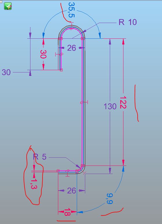

Re: Potrzebuje obliczyć długość materiału do gięcia
nie chce bardzo mieszac nie jestem pedagogiem :( robisz tak:
na poczatek załóż sobie wartość wspołczynnika K powiedzmy 0,4, na razie nie zagladaj do tabeli. Wartość tego współczynnika określa się na podstawie stosunku promienia do grubosci blachy giętej: r/g.
Masz więc odległość warstwy neutralnej=0,4 + 3 mm = 1,3 mm.
Odsuwasz od krawędzi 1,3mm robilo się to chyba od krawędzi sciskanych, dla ciebie od srodka detalu. I masz te moją czerwoną kreskę.
I najlepiej narysować na pierwszy raz coś takiego w skali 1:1 wtedy łatwiej załapiesz i narysować sobie linie odsuniętą. I potem jedziesz z obliczeniami. A najlepiej oprócz słuchania mnie ktory mało co pamięta przeczytać jakąś książkę na ten temat jest pełno w internecie.

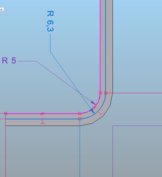

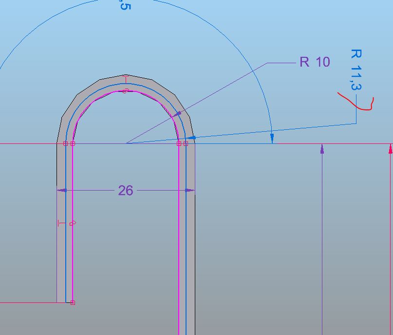

Zauważ, że promień giecia po odsunieciu również bedzie zmieniony:
Dodane 33 sekundy:
łuków juz nie zaznaczałem ale je tez liczysz po tej czerwonej kresce co jest odsunieta o wspolczynnik K
Dodane 58 sekundy:
Na zdjeciu drugim NF to ten U ubytek o ile dobrze kojarze, masz go w tabeli
