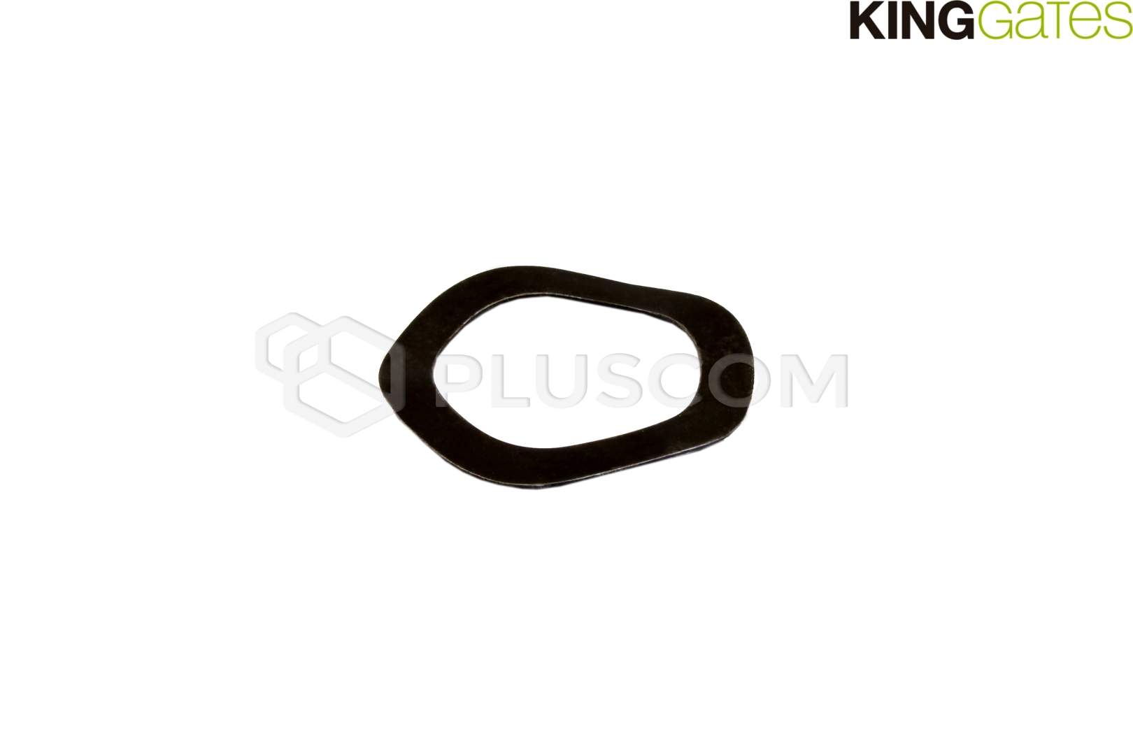

Nic takiego nei było w środku, jedynei tak pierścień kompensacyjny.

No jak wcześniej działał. Po prostu jak dałem pierścień kompensacyjny to nie chce startować i koło pasowe po mocnym dokręceniu blokuje wałek, wcześniej zapomniałem dać ten pierścień i normalnie koło pasowe kręciło się po mocnym dokręceniu śrubką, teraz nawet bez tego pierścienia blokuje się na wałku.
Koło pasowe musi być mocno dokręcone, bo ma luz na wałku i hałasuje jak bombardowanie. Próbowałem dawać podkładkę z cienkiej blachy między wałek, a koło, aby nie trzeba było dokręcać, ale i tak buczy i tyle.
Wybacz, ale mówisz tak chaotycznie i nielogicznie, że za żadną cholerę nie idzie zrozumieć o co Ci chodzi ...
To koło jest na stożek ?
Koło pasowe ma średnicę o kilka setek większą niż wałek wirnika. Aby koło podczas pracy nie hałasowało ktoś nagwintował wałek wirnika, a koło, aby nie miało bicia dociska się za pomocą podkładki i śrubki, którą wkręca się w ten wałek. Wcześniej normalnie dokręcałem to koło do samego dekla i wirnik kręcił lekko, teraz powstaje jakiś opór i silnik nie chce startować nawet, gdy wałek kręci się bardzo lekko. W tej chwili raz wystartuje sam, a raz muszę zakręcić mocno aż sam zaskoczy. Oprócz tego łapie temperaturę (nie od łożysk, bo po obu stronach jest zimny), a na środku, gdzie jest wirnik i stojan - możliwe, że przez to, że, gdy za każdym razem próbuję go włączyć to on buczy. Nie wiem już, najchętniej to zmieniłbym go na 3 fazy mimo, że wiertarka bez zająknięcia daje sobie radę z wiertłem fi 20, czy blachą 20 mm.

Myślę że trzeba dociec co jest źródłem hałasu gdy koło pasowe nie dociska do dekla i tak zrobić by się go pozbyć. Pozbyć się hałasu i tarcia a nie przesadzić z zbytnimi luzami :) Ewentualnie w jakimś niedużym zakresie można popróbować innymi pojemnościami kondensatorów, w końcu działało z 20 uF ale te potrafią mieć spory rozrzut produkcyjny.
Albo jest jakaś przerwa między uzwojeniami, albo zwarcie. No nie chce działać, ani tak, ani tak. Wałek bezszelestnie się kręci i nie chce wystartować.
