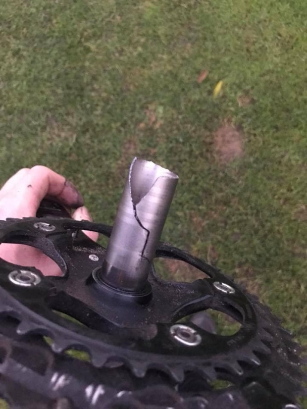

Re: Naprężenia skręcające przy korbie rowerowej
Wniosek jest taki, że wałek jest za słaby skoło pęka.

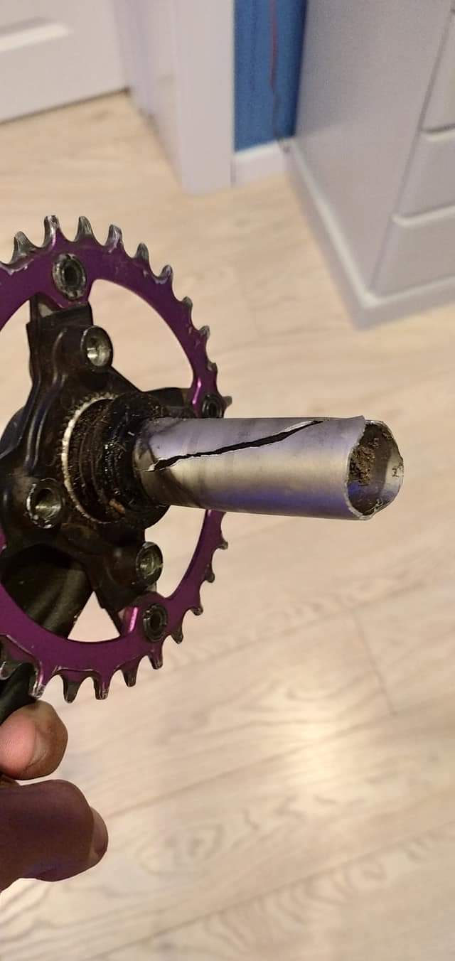

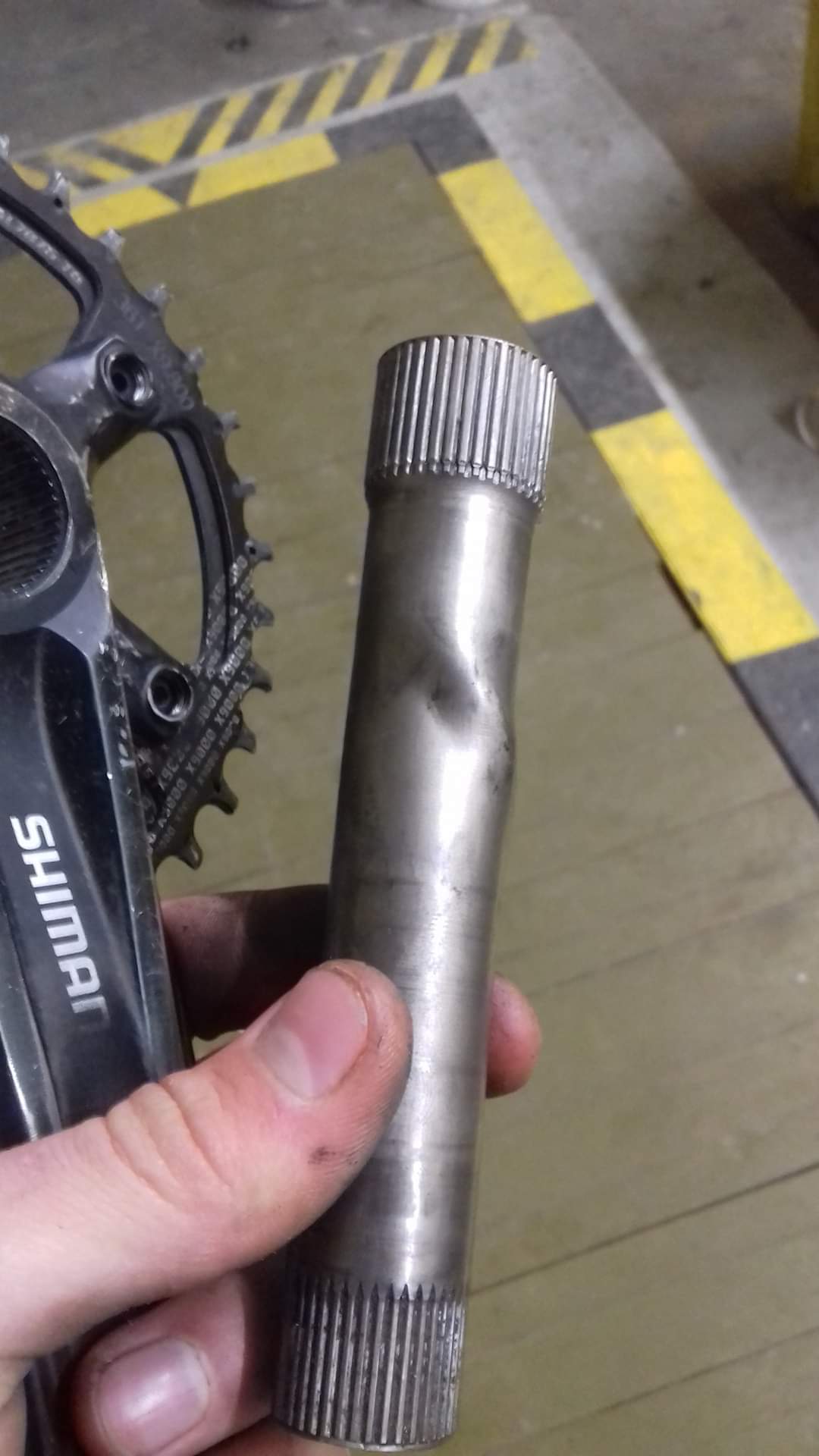

Napreżenia może wyjdą i mniejsze ale wałki korb na kwadrat się gną a HT2 pękają.Adi123 pisze: ↑08 sty 2021, 07:46sharku111 pisze:Maksymalne naprężenia skręcające tau_max=Ms/Ws = 166,77 / 965 * 1000[mm] = 172,8 MPa (= 99,1% tau_dop).
Dodam swoje 3 grosze.. realnie wyjdzie naprężeń skrecających mniej- korba dociśnięta jest jednak do czoła okrągłej części wałka, i część Ms przeniosą siły tarcia. Nie mniej i tak naprężenia tnące będą sporo większe niż te wyliczenia.
Czy jak wytrenowany kolarz jedzie w pochyłej sylwetce, to on się nie zapiera dodatkowo o kierownicę? Wydaje mi się, że wtedy może generować sporo większy nacisk na pedały, niż tylko swoją wagą, ale prawdę mówiąc to nie znam się tak na kolarstwie, by znać niuanse ich techniki jazdy..
Nie moje zdjęcia ale pęka pęka.
