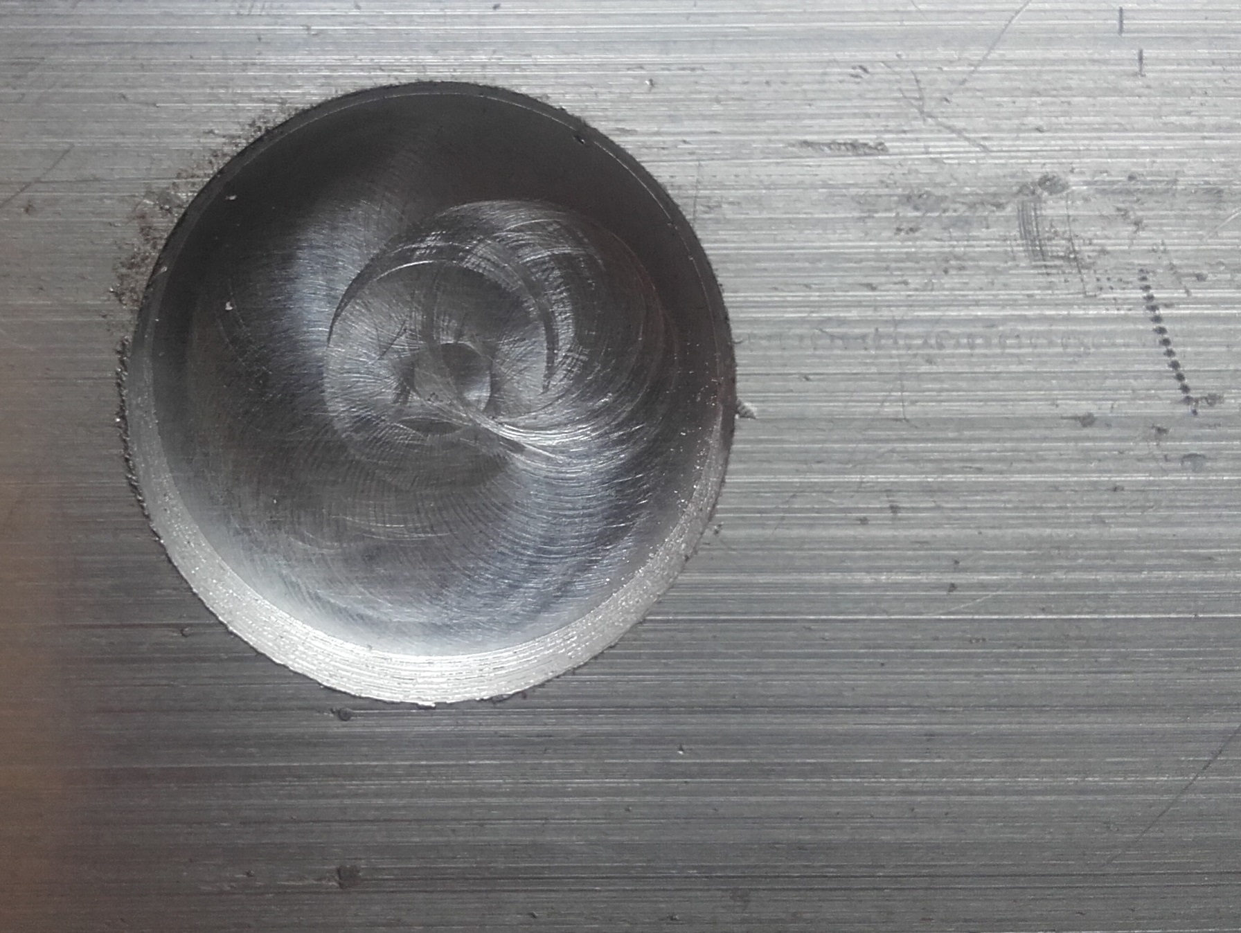

Znaleziono 6 wyników
autor: Krz_siu
04 maja 2019, 11:11
Forum: Mach 2 / 3 / 4 (ArtSoft software)
Temat: Frezowanie kieszeni okrągłej, efekt owal z stopniami
Odpowiedzi: 10
Odsłony: 2666
Re: Frezowanie kieszeni okrągłej, efekt owal z stopniami
Spróbowałem zmniejszyć kasacje luzów:
na osi X 0,05mm zamiast 0,10mm
na osi Y 0,23mm zamiast0,28mm
Mach3 bardzo gwałtownie kasuje luzy i może za dokładnie ustawiłem kasacje przez co było uderzenie na mechanizm stołu. Efekt słaby:
W kolejnej próbie wyłączyłem kasacje luzu na osi X gdzie luz normalnie jest 0,10mm
na osi Y zmniejszyłem kasacje luzu do 0,18mm
Schodki nadal są ale wyłączenie kasacji luzu na osi X ewidentnie zmieniło kierunek układanie się schodków wzdłuż osi Y na której włączona jest kasacja. Szkoda że Mach3 nie kasuje delikatnie luzów. Mam ustawione 0,01% maksymalnej prędkości a ruch nadal jest szarpnięciem.
autor: Krz_siu
04 maja 2019, 08:15
Odpowiedzi: 10
Odsłony: 2666
Od razu przepraszam ale nie mogłem znaleźć opcji edycji poprzedniego postu.
Przeinstalowałem Macha3 bo myślałem, że może polska nakładka coś psuje jeszcze. Za pierwszą próbą zapomniałem włączyć kasacji luzów w efekcie mach wyfrezował ładny otwór z widocznymi w dwóch miejscach odchyleniami spowodowanymi luzami.
Luz na osi X 0,10mm
Luz na osi Y 0,28mm
Po włączeniu kasowania luzu znowu jak by powoli zaczęło się przesuwać zero i powstawać stopnie.
Więc raczej to nie problem z prądem podawanym na silniki a bardziej z kasacją luzu. Będę musiał sprawdzić oś Y czy nie uda się zmniejszyć luzu i ewentualnie pracować bez kasacji.

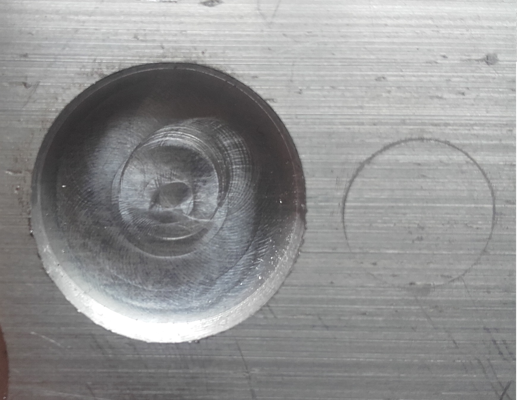

autor: Krz_siu
02 maja 2019, 12:56
Odpowiedzi: 10
Odsłony: 2666
Prześledziłem wygenerowany kod i maszyna wraca do punktu X0 Y0, więc musi gubić kroki jak napisał grg12.
Czyli wynikało by z tego że silniki są za słabe? Czy możliwy jest inny powód?
Tak jak pisałem silnik 12Nm (Chińczyk) przełożenie przez pasek zębaty 2:1, na sterowniku jest ustawione 1600kroków/obrót.

02 maja 2019, 11:06
Odpowiedzi: 10
Odsłony: 2666
jestem nowym użytkownikiem, szukałem na forum podobnego przypadku ale nie znalazłem nic na ten temat.
Wczoraj zrobiłem pierwszy test frezarki po przeróbce na cnc. Jest to duża frezarka stołowa z 1986r. kiedyś sterowana przez Microtec 3000 ale ze względu, że oprócz konsoli prawie nic nie było z dawnego sterowania przerobiłem ją na silniki serwokrokowe 12Nm i sterowanie z Mach3.
Maszyna ma wprowadzoną właściwą wartość kroków na mm.
Po skasowaniu luzów w mach3 udało się osiągnąć:
-na osi x max 0,015mm
-na osi y max 0,03mm
-na osi z wychodzi prawdopodobnie poniżej 0,01mm bo nie mogę zmierzyć tak dokładnie.
Po uruchomieniu wykupionego kreatora w machu3 i próbie wyfrezowania kieszeni okrągłej fi20 frezem fi8 wychodzi coś takiego:
Materiał ustawiony był jak na zdjęciu lewo prawo oś x, góra dół oś y.
Otwór po lewej na głębokość 2mm skok co 0,5mm a po prawej głębiej. Dziwne jest że na samym dole otwór jest prawidłowy. Nie wiem co może być tego przyczyną. Ktoś się spotkał z takim przypadkiem?
