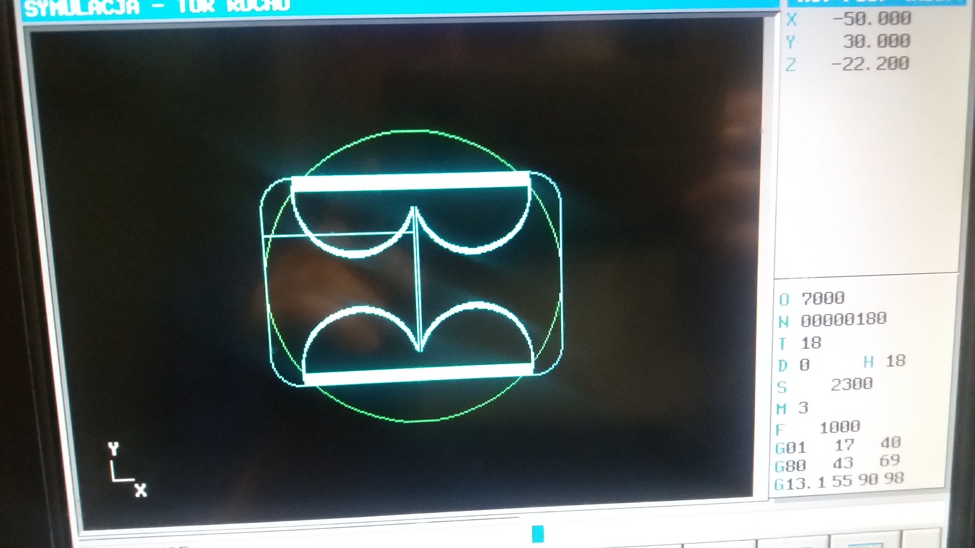

Temat: Kieszeń z faza 18 stopni
Odpowiedzi: 29
Odsłony: 3740
Re: Kieszeń z faza 18 stopni
tak powinno być ok FAZKI FANUC (FREZ FI 10) T1 S1600 G00 Z+100 M3 G00 X+0 Y0 #1=54 (1/2 Y) #11=79 (1/2 X) #2=30 (GLEBOKOSC) #3=149 (ILOSC POWT.) #5=#2/#3 (SKOK) #4=0 #6=+18 (KAT FAZY) G00 Z-0 F3000 G43 H1 D1 N1 #4=#4+#5 #9=9-[TAN #6]*#4 #7=#1-[TAN #6]*#4 #8=#11-[TAN #6]*#4 Z-#4 G41 G01 X15 Y+#7 F10...
Probowalem σdpalic to z karty M198 P0001. Ale nie idzie

Forum: Fanuc
Odpowiedzi: 29
Odsłony: 3740
Pierwszy przejszd robi dobrze a potem cos szwankuje
Dodane 25 minuty 59 sekundy:
A moze zeby byl promien 9 to tylko przesuwać sie w x i y a promien wyjdzie z glowicy sam
autor: Mig51
12 lut 2019, 22:10
Forum: Fanuc
Odpowiedzi: 29
Odsłony: 3740
Gdzie tu. Jest. Warunek zeby zjezdzal do. Glebokosci. -30 TEN. #101 A TEN IF. SIE ODWOLUJE DO CZEGO if[#5ge9] JA MAM. MTI. TROCHE moze sie różni.
autor: Mig51
12 lut 2019, 21:56
Forum: Fanuc
Odpowiedzi: 29
Odsłony: 3740
Tak na dnie kieszeni
autor: Mig51
12 lut 2019, 21:35
Forum: Fanuc
Odpowiedzi: 29
Odsłony: 3740
Umnie na maszynie tak jaby tylko jeden przejazd zrobilo
autor: Mig51
12 lut 2019, 20:50
Forum: Fanuc
Odpowiedzi: 29
Odsłony: 3740
Tak frezowac glowica 18 2 plytkowa
autor: Mig51
12 lut 2019, 19:06
Forum: Fanuc
Odpowiedzi: 29
Odsłony: 3740
Tylko tu się nic nie wyświetla
