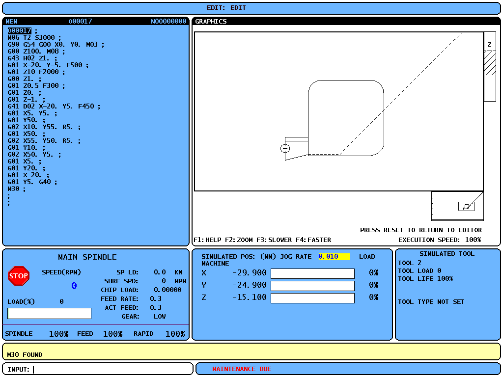

Wydumałem coś takiego i dalej nic % O00017 M06 T2 S3000 G90 G54 G00 X0. Y0. M03 G00 Z100. M08 G43 H02 Z1. G01 X-20. Y-5. F500 G01 Z10 F2000 G00 Z1. G01 Z0.5 F300 G01 Z0. G150 G42 P634 D02 X-20. Y5. Z-6. Q2. J0.35 K0.1 R1. S2800 F450 G00 G40 M30 N634 G01 X5. Y5. G01 Y50. G02 X10. Y55. R5. G01 X50. G...

Czyli wystarczy, że napiszę kontur zgodnie z kierunkiem zegara? Skrótu użyłem bo skasowało mi wypowiedź nad którą dość dużo siedziałem. Postanowiłem teraz opisać to szybciej i przy użyciu skrótów, nie chciałem nikogo urazić, jeśli na forum panują jakieś restrykcyjne zasady co do tego typu skróceń, t...

G150 Haas problem
Dodane 16 minuty 26 sekundy: 609.jpg Dodane 7 minuty 27 sekundy: Witam mam problem mianowicie podczas korzystania z cyklu g150 program przestaje działać jest informacja "370 Definition pocket error" podprogram sam w sobie jako kontur działa i nwm co przeszkadza w symulacji. przykład działającego pr...
