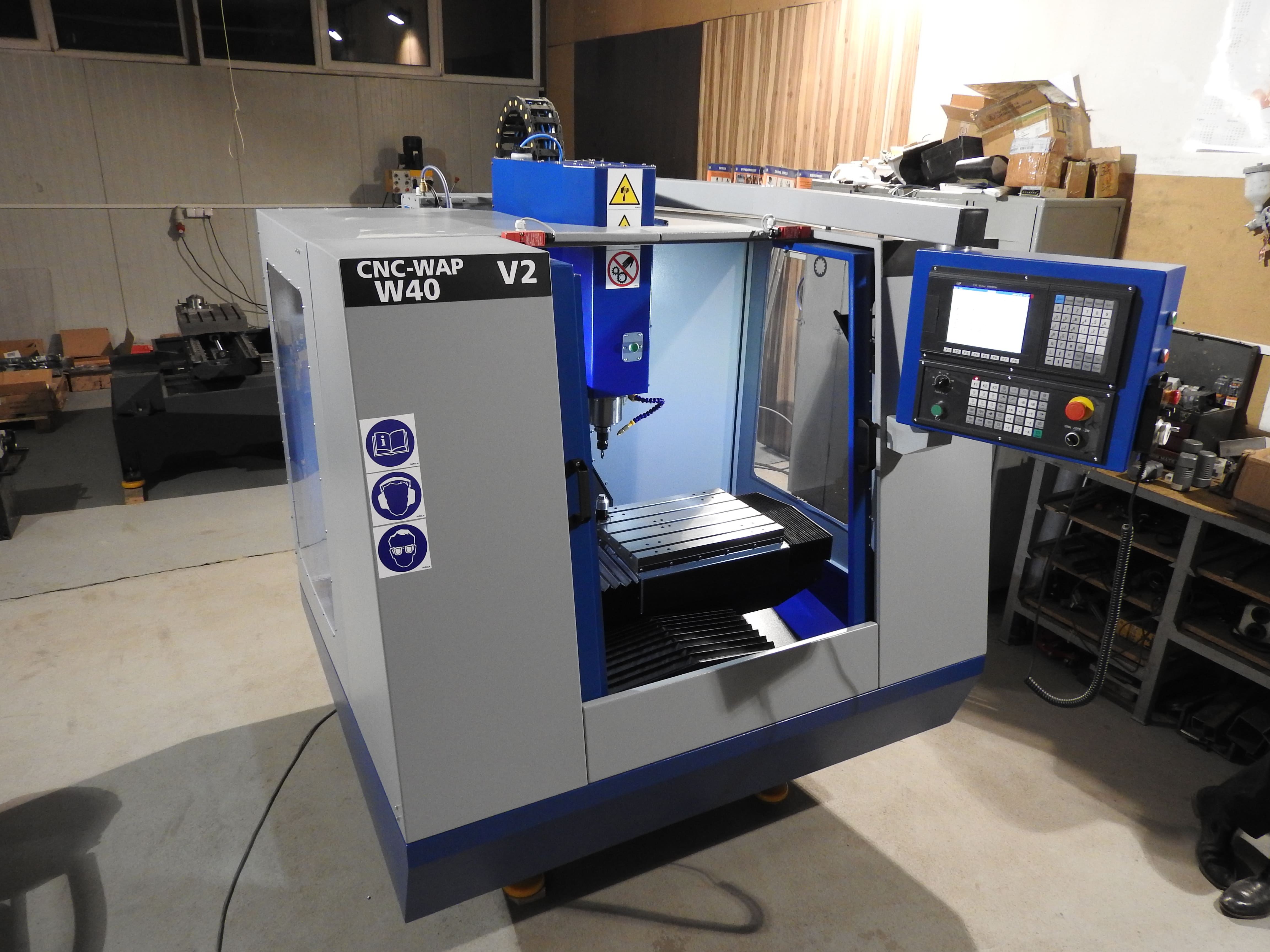

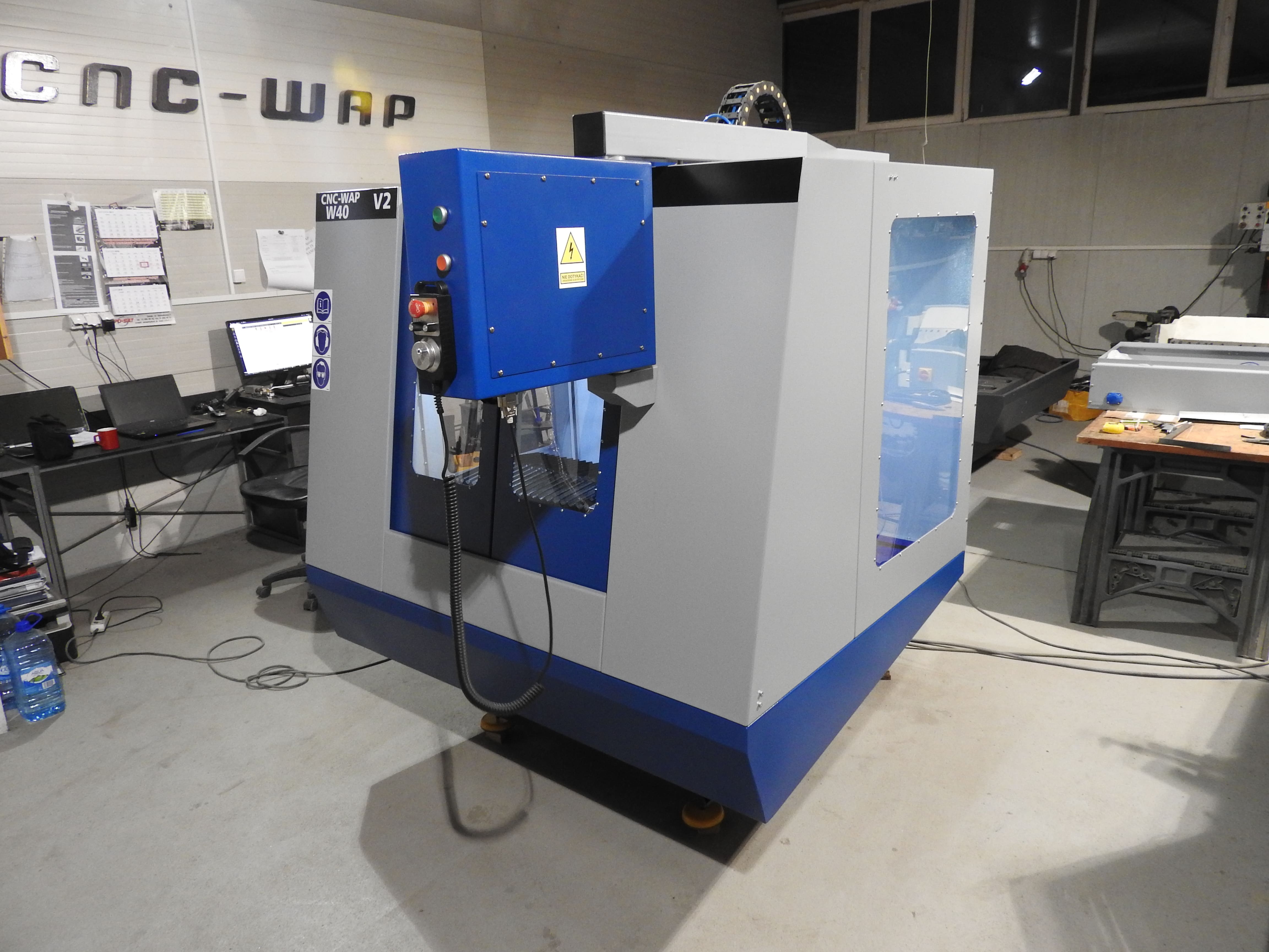

Re: MAZAK QT10U Drugie życie :)
Wszystko wymaga odpowiedniego wyczucia. Zdaję sobie sprawę, że istnieją bardziej sztywne frezarki od tej którą zaprojektowałem ale trzeba mierzyć siły na zamiary, nie sądzę żeby ktoś montował do mojej maszyny HRT310, który kosztuje niemal dokładnie tyle co cała nowa maszyna. Cały czas dążę do tego aby dostarczać jak najlepszy sprzęt w jak najlepszej cenie choć to brzmi pewnie mało przekonująco bo wiele osób tak mówi.
Oszacowane przeze mnie optymalne maksymalne obciążenie stołu to 140kg (przy którym nie występują widoczne odkształcenia sprężyste), wkrótce do oferty dołączę oś obrotową której masa własna wynosi 50kg więc użytkownik będzie na niej mógł zamontować 90kg. Oczywiście gdy obciążymy stół dwukrotnie większą siłą (np. 300kN) nic nie ulegnie uszkodzeniu, a napędy spokojnie sobie z tym poradzą, jednak dla własnego bezpieczeństwa wartość obciążenia jest celowo zaniżona.
Frezarka ma pole pracy 520x420x380mm, w praktyce oznacza to, że spokojnie możemy obrabiać płytę aluminiową (nie wchodząc w rozróżnianie gatunków)o wymiarach 500x400x250 lub stalową o rozmiarach np. 400x300x150.
Waga zespołu stół-siodło wynosi ok. 300kg a cała maszyna to 1,6t. Duża masa mimo, że jest pożądana daje duże momenty bezwładności, stosując obróbkę HSM dąży się do zmniejszenia sił działających na narzędzie, jednocześnie zachowując dużą wydajność obróbki, zatem zachodzi potrzeba zwiększenia przyspieszenia i prędkości. Można wyliczyć jaką siłę potrzeba aby ruszyć taki zespół kiedy przyspieszenia są bliskie 1G (F=m*a). Frezarka pracuję z prędkościami 8 lub 12m/min, a obroty wrzeciona to 8 lub 18 tys. obr/min (zależnie od wybranej opcji).

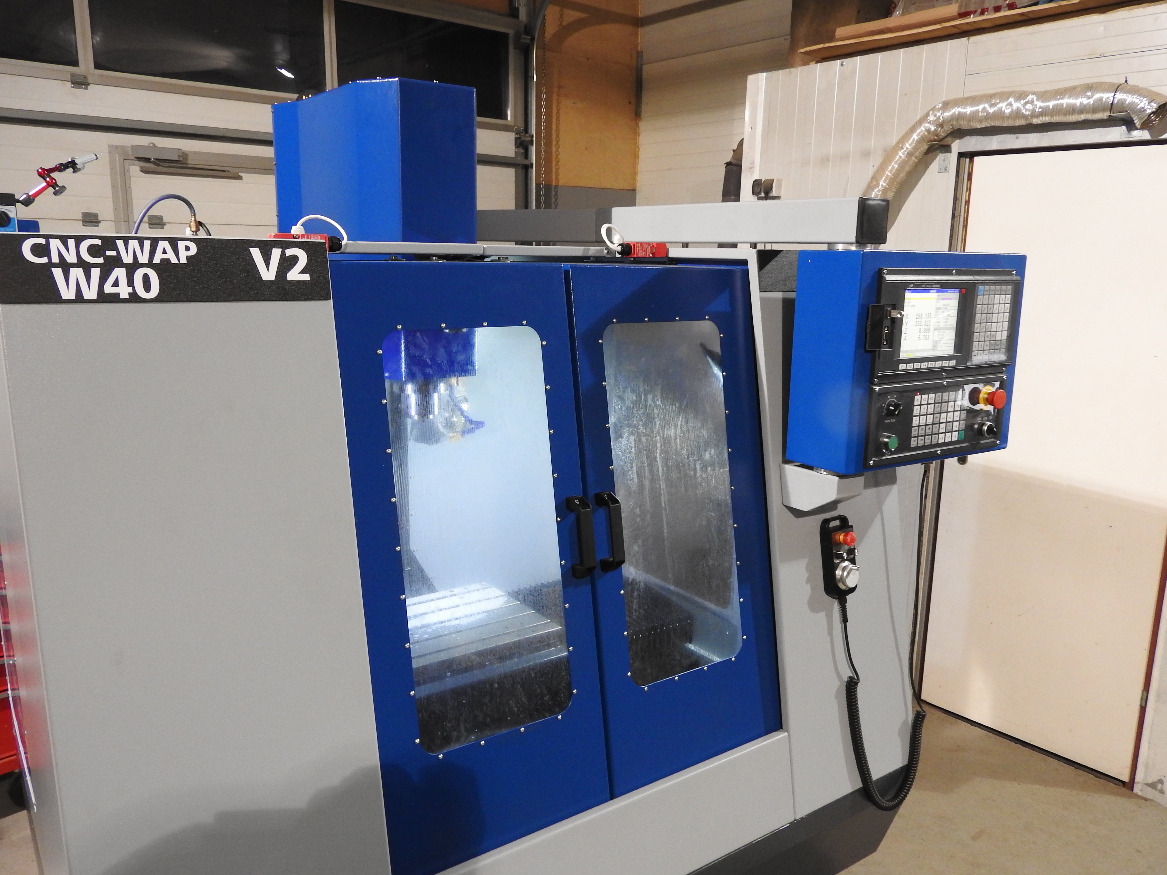

Od kilku lat projektuję obrabiarki dla pewnej firmy (nie trudno zgadnąć, pewnie część użytkowników już mnie zna choć wcześniej nie działałem na forum).
Po co mi tyle wejść..? Między innymi do:
- wyłączniki krańcowe
- resetowanie błędów sterowników
- alarm napędów osi
- alarm wrzeciona
- sygnał gotowości wrzeciona (podczas pozycjonowania)
- sterowanie wrzecionem M3 i M4
- włączenie trybu pozycjonowania w falowniku
- wyjście alarmu dla falownika i magazynu narzędzi
- sygnał bazowania wrzeciona
- dodatkowe kanały dla enkoderów napędów XZ0, YZ0 itd.(nazywam to podwójnym bazowaniem)
- sprzężenie zwrotne napędów i wrzeciona (enkodery)
- przedmuchanie oprawki przy wymianie narzędzi
- załączenie pompy chłodziwa
- wyłączanie oświetlenia (opcjonalnie)
- załączenie odciągu mgły/trocin, wiór
- sterowanie pompką chłodziwa dla wrzeciona z kanałem wodnym
- załączenie wentylatora serwa lub wentylatora chłodnicy wrzeciona
- magistrala magazynu ATC (ponieważ magazyn wyposażyłem w osobny procesor)
- alarm - brak ciśnienia w układzie zasilania
- alarm - niepoprawna praca układu przeciwwagi
- alarm - drzwi
- wybór sondy
- sygnał z wybranej sondy
- alarm - słaba bateria sondy radiowej
- alarm - kolizja sondy
- zwolnienie hamulca podzielnicy/ osi obrotowej
- sterowanie zaworem mgły olejowej
- przycisk wymiany ręcznej narzędzia
- czujnik zamocowanego narzędzia
- czujnik otwartych szczęk wrzeciona
- czujnik zabezpieczający wysunięcie magazynu
- elektrozawór cylindra wypychającego szczęki wrzeciona
- dodatkowe gniazdka 230V dla użytkownika
Może o czymś zapomniałem ale to nie istotne. Nie używam tzw. twardych limitów (nigdy żadna oś nie wyjechała z winy sterownika), a także nie w każdej maszynie podłączam enkodery napędów do sterownika.
Niezależnie czy sterownik pracuje w ploterze do drewna czy frezarce do metalu rozdział sygnałów realizowany jest tak samo, oczywiście ploter potrzebuje mniej wyprowadzeń ale łatwiej jest operować tylko na jednym modelu sterownika.
Mój ostatni i najbardziej rozbudowany projekt pod względem sterowania:
Budowanie maszyn to zarówno moje hobby jak i praca zawodowa, liczę na to, moja obecność tutaj komuś pomoże a i ja się czegoś nowego dowiem.
