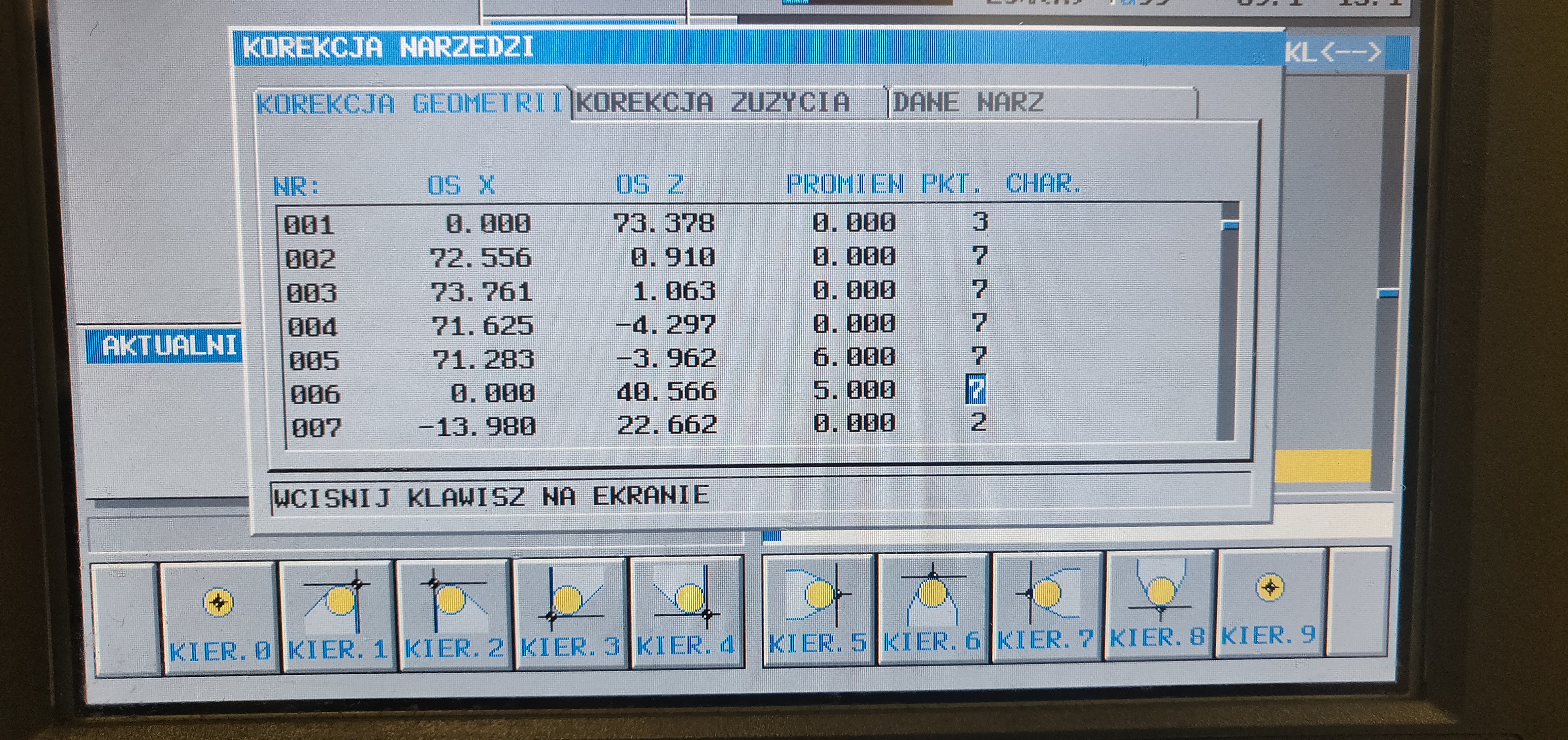

Winowajcą okazał się kwadrant pracy tak jak podejrzewałem. Należało ustawić 9 na kwadrancie pracy (wcześniej ustawiałem 7). Po ustawieniu prawidłowego kwadrantu wychodzi mi ładny kwadracik. Dziękuję wszystkim za pomoc 😀

Czytałem i nie tylko tu i nadal coś chyba źle robie. Wykonałem testy z załączona kompensacja i bez niej wynik wyszedł taki sam. W załączniku dodałem zdjęcie czy aby na pewno prawidłowy kwadrant pracy wybieram bo też pewny nie jestem do końca?15464622995988944141900505523779.jpg A tu też czytałeś ? ...
