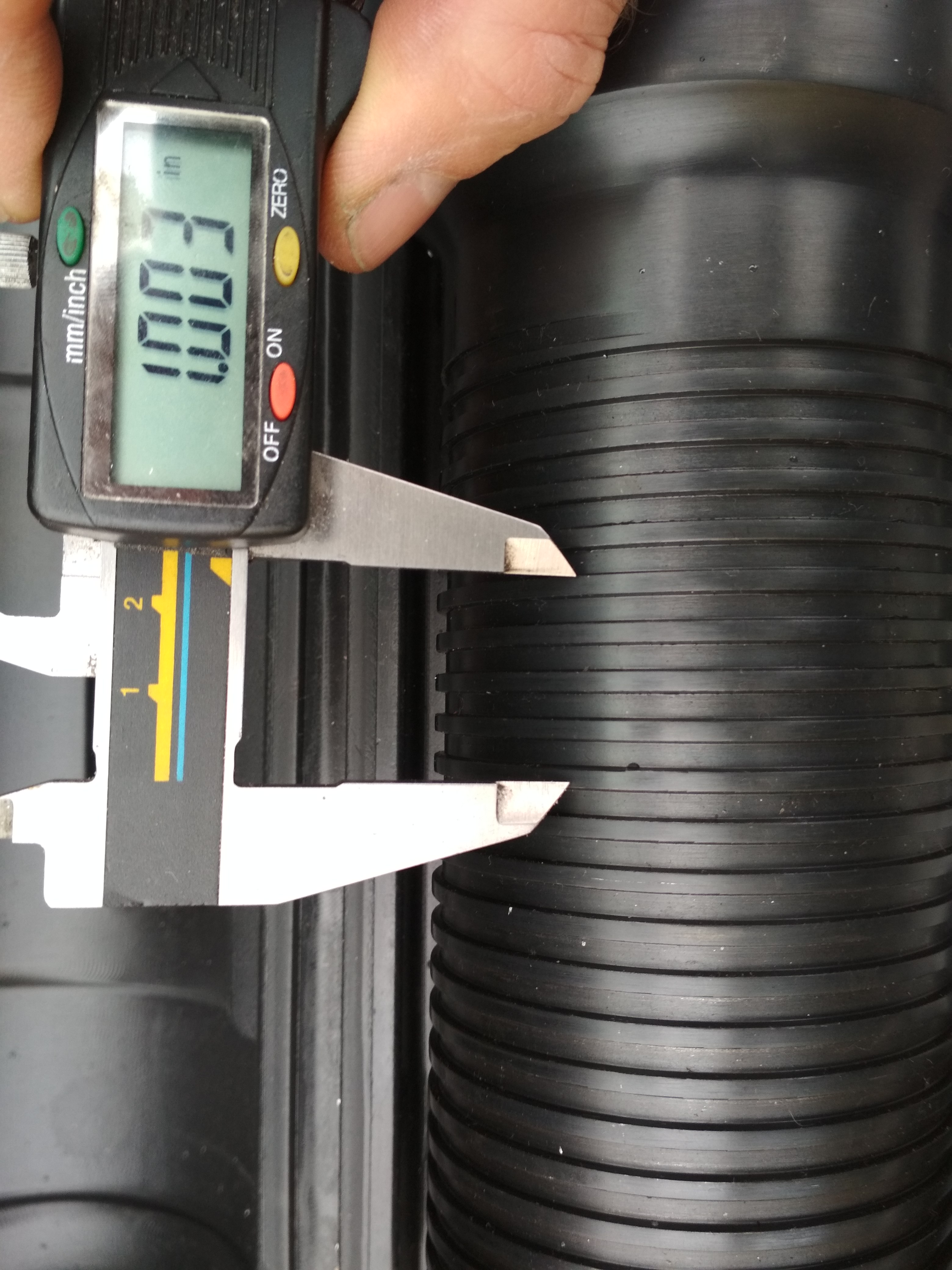

Re: Ustawienie tokarki do gwintowania
Mierząc zwój przy wewnętrznej średnicy ma 3mm, a na szczycie jest 2,5mm to przy gwincie prostokątnym nie powinno być takiej różnicy ?

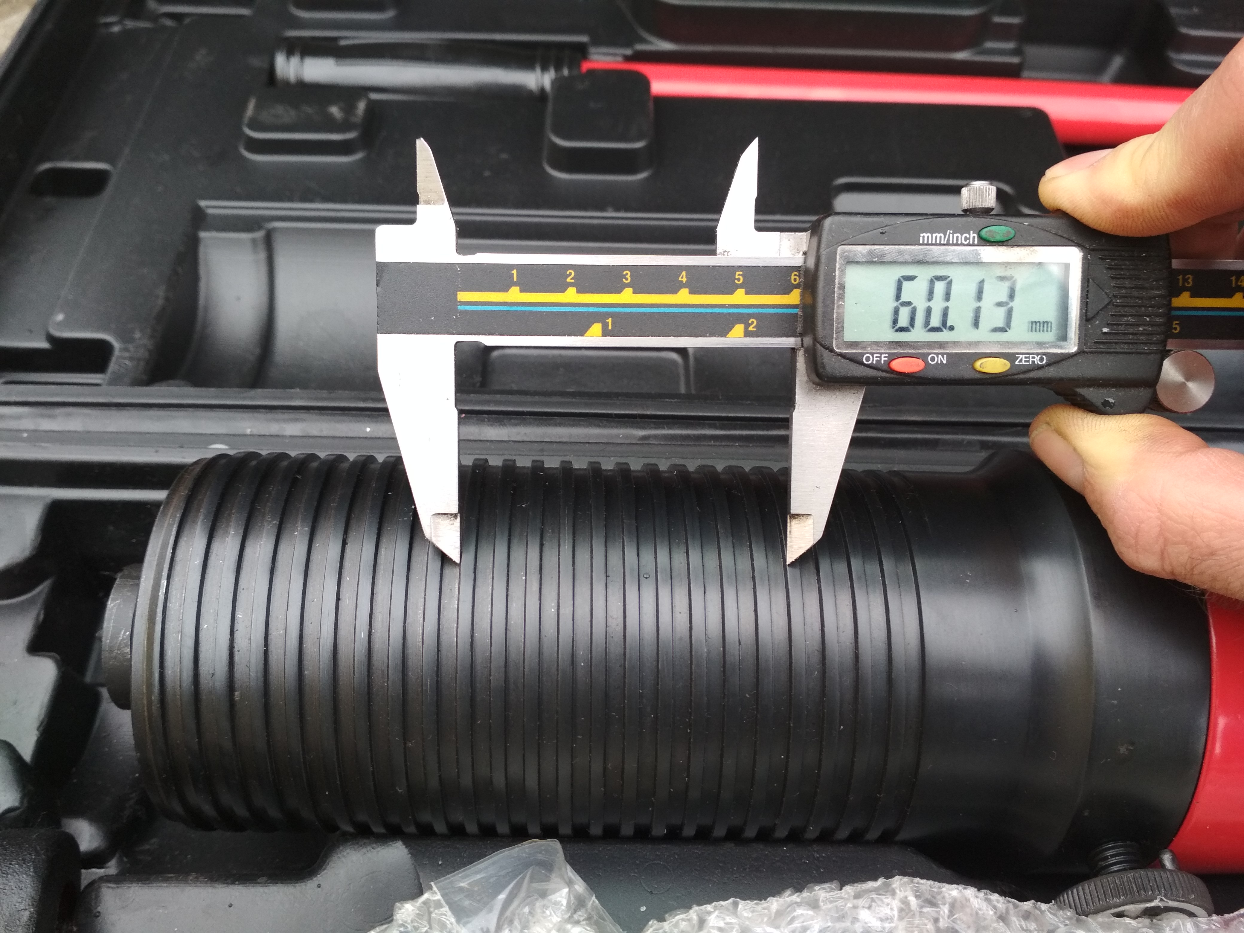

Czy teraz dobrze mierzę 10 zwoj
i ?
Na 1 cal wychodzi Prawie 5 zwoi.
Czyli to calowy trapezowy ?
Wabeco d4000. Prześwit 20, średnica nominalna śruby 78mm. Ja , potrzebuję zrobić nakrętkę. Jest to chiński wyrób i tak naprawdę jak przyłożę grzebień to skok 6 ma luz. Jak, by wychodziło 6,5. Tak samo jest że średnią śruby jest nietypowa.

Hej,
Potrzebuję zrobić gwint trapezowy o skoku 6 ale na mojej tokarce producent w tabeli nie podaję ustawień dla tego skoku. Jest 5 i od razu 7. Dziękuję za szybką odpowiedź
