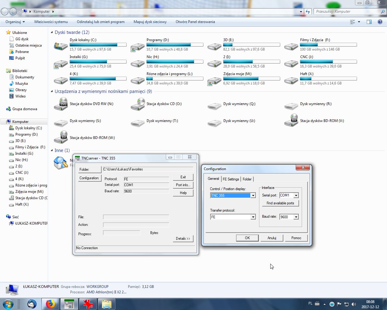

kolego w TNC REMO włączasz TNC SERVER i tam wszystko konfigurujesz .
Popatrz jak to mniej więcej powinno wyglądać
panel konfiguracji
-wybierasz folder z jakiego lub do jakiego ma być przesłany program
-ustawiasz maszynę jakie sterowanie wybierasz 355
-potem automat do przesyłu FE i port COM 1 lub inny w zależności jaki masz w kompie

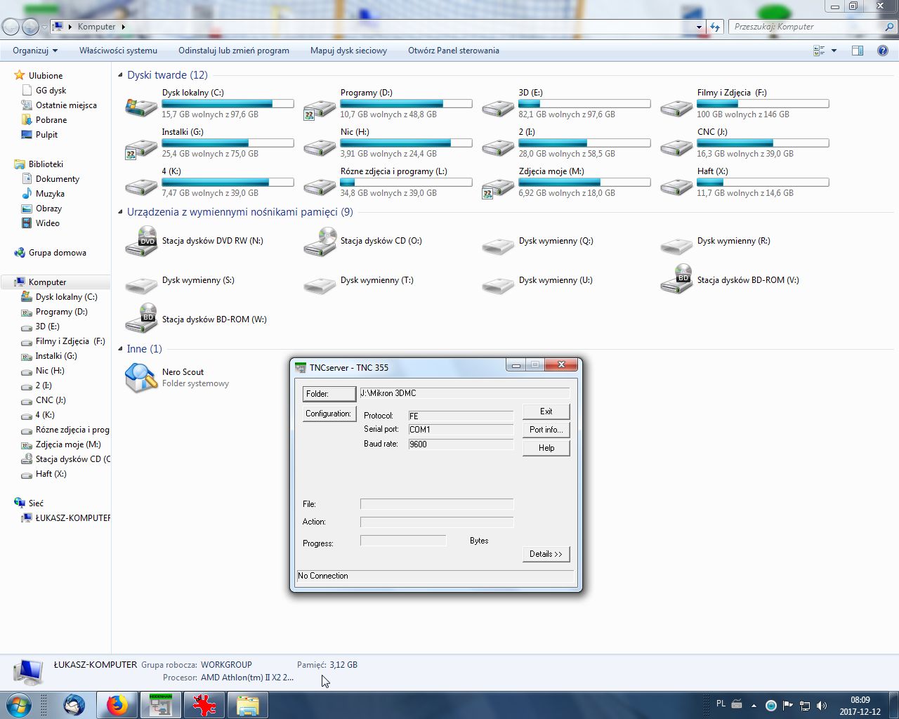

potem zamykasz okienko konfiguracji i wygląda to tak

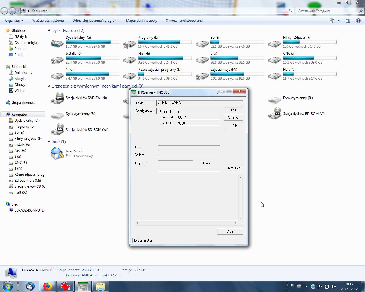

następnie masz rozwinięty panel przesyłu i przesyłasz program w to dolnych tabelkach widzisz cały program jaki jest przesłany
