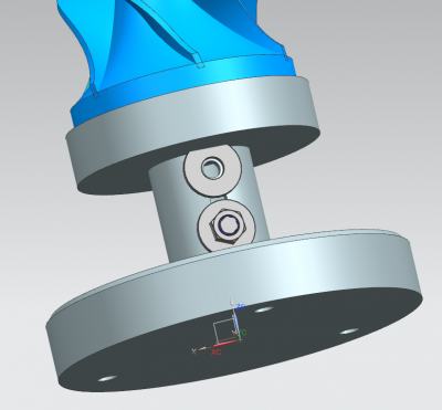

Mam wykonany gwint na tych otworach pod śruby, a czy nie dałoby się po prostu zastosować śrub o jakimś kształcie tak aby nie stosować podkładek i nie frezować tej płaskiej powierzchni na walcu ? Chciałbym to jak najłatwiej rozwiązać aby nie komplikować jakoś specjalnie procesu tech.
Co do tego pogłębienia pod łeb śruby imbusowej pytanie czy to pogłębienie przy śrubie M10 nie będzie mialo zbyt dużej średnicy ze wejdzie mi na kolejny otwór, a wydaje mi sie ze tak wlasnie będzie.
Wspominałem, ze niestety ogranicza mnie długość tego walca i przez to rozmieszczenie otworow od siebie jest dosc male a robic regulacje na 2 otworach tylko to troszkę mało...

Rozstaw śrub będzie pasował, te 3 otwory wystarczą na same śruby czy konieczne jest wykonać jeszcze jeden aby ustalić uchwyt względem stołu kamieniem ustalającym ?? Jeśli chodzi o te pogłębienia w otworze to dobry pomysł ale ogranicza mnie długość tego walca, gdyż nie ma miejsca przy stosowaniu podkładek normalizowanych... a nie mogę zwiększyć tej długości, chyba że zastosować po prostu mniejsze śruby ? Zastanawiam się czy jedna śruba byłaby wystarczająca

Co do frezarki to chodzi mi o to, że ten element który przedstawiłem to część (podstawa uchwytu) dlatego mówię tutaj o tym, zeby spód tego elementu miał dość równą powierzchnię na styku ze stołem.

Przy odcinaniu będzie to problematyczne bo średnica podstawy ma 180mm... wypadałoby żeby podstawa była splanowana właśnie bo będzie ona przykręcana do stołu frezarki, wiec powierzchnia musi byc dość równa.
Od razu miałbym jeszcze pytanie co do otworów (czerwone) jakimi śrubami powinno się tą podstawe zamocować i ustalić gdy szerokość rowków teowych jest 8mm i czy konieczne jest wykonanie zaokragleń bądź sfazowania w otworach (zielone) pod zwykłe śruby M10x1.5 - czy konieczne jest zastosowanie podkładki???

Proces technologiczny tarcza/tuleja
Na wstępie chciałbym zapytać czy ten element dałoby się wykonać w 2 zamocowaniach na tokarce z narzędziami napędzanymi, zastanawiają mnie otwory na powierzchni walcowej czy właśnie je dałoby się wykonać. Moja koncepcja:
-ciecie na wymiar
Zamocowanie 1:
-planowanie i toczenie zgrubne i wykanczajace pow zew (chwytamy szersza czesc w uchwycie 3 szczekowym
Zamocowanie 2:
-planowanie, toczenie zgrubne i wykanczajace
- nawiercanie i wiercenie otworu duzego
-wiercenie otworow na powierzchni walcowej
-wiercenie otworow w podstawie (to pewnie przydaloby sie zrobic w 1 zamocowaniu)
Byłbym wdzieczny za pomoc i ew. rady oraz uwagi
