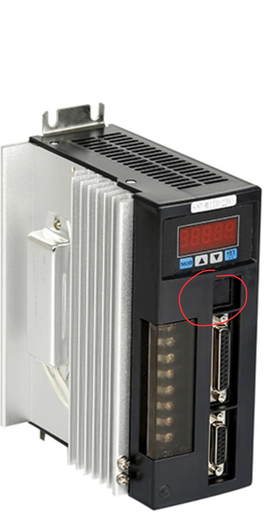

Re: frezarka 4000x2500 synchronizacja serw
Rozumiem
Tylko problem jest taki że niemam w zmacniaczach tego gniazda do podłączenia z PC

atlc serwa to chińczyki 90st-m02430 750w 2.4nm ciężko cokolwiek na ich temat konkretnego znaleźć czy mają możliwość ustawienia pracy master-slave, szczerze nie wiem https://www.cnc.info.pl/pics/4f52a70e257b459968f9089e4f8b836b.jpg bartuss1 nie wiem na czym polega strojenie serw razem, to moja pierws...

witam wszystkich Forumowiczów jakiś czas temu zacząłem budować frezarkę miało to być prosto w miarę tanio i z wykorzystaniem rzeczy które już miałem prowadnice i łożyska thk 25 listwy helikalne mod 1.5 przekładnie 5:1 serwa ac 750w 90st-M02430 stal , dwuteowniki heba 200x200x9 to nienajlepszy pomysł...
