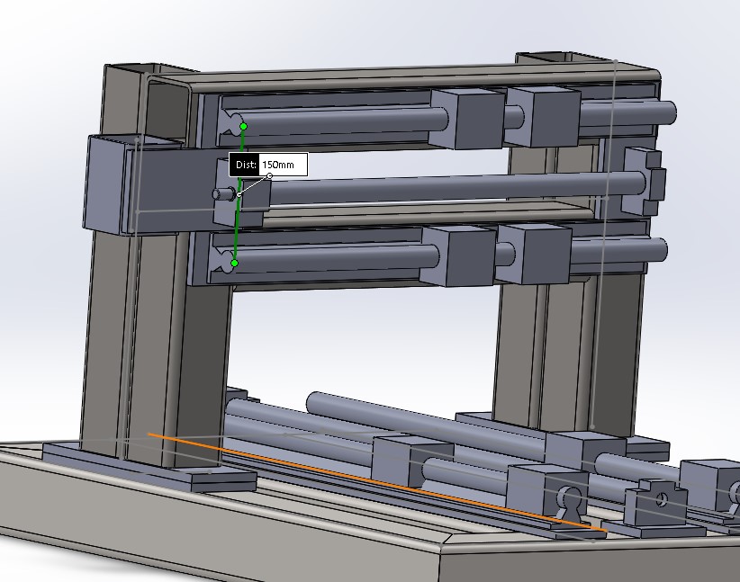

Dziękuję za wszystkie podpowiedzi
Pozdrawiam elitę forum
Widziałem, że ciężka dyskusja się wywiązała. Rady, komercyjne czy nie zawsze się przydają!
Po przemyśleniu wszystkich kwestii i przeliczeniu kosztów zdecydowałem się zmienić projekt oraz założenia. Zmniejszyłem gabaryty maszynki i zmieniłem część elementów na tańsze. Głównym celem jest frezowanie aluminium, stal sobie odpuściłem. Jako, że nigdy wcześniej nie budowałem frezarki oraz z racji tego, że mam bardzo mało czasu na skończenie projektu zdecydowałem się na rozwiązanie tymczasowe "do nauki".
Części:
- śruby kulowe fi25 (w przyszłości mogę je wykorzystać w mocniejszej konstrukcji)
- wałki podparte fi25 (na początku był wpis, że lepsze są niepodparte, jednak ze względu na problemy montażowe wybrałem te podparte)
- konstrukcja z profili 90x90x5(podstawa), 80x80x5(brama)
- rama po spawaniu będzie wyżarzana (560C, 4h)
- silniki 4,6Nm
Moje rozstawy:
Oś y: 240mm
Os x: 150mm
Teraz zamiast szyn mam wałki podparte. Rozstawy będą współgrać?
Mogę zwiększyć/zmiejszyć.
Prześwit między bramą a stołem około 120mm.

Rozstaw szyn jest za duży może być spore przekoszenie - najlepiej wejść na katalog Hiwina Chińczycy dość dobrze opisali proporcje w zależności od napędu i zastosowań , ja stosuje powiedzmy prześwit pod bramą 150mm rozstaw szyn na x 100-120mm , potem sprawdzam sumulacjami jak to się ma do reszty konstrukcji , co do Z to samo, myślę że od 80 do 120mm będzie rozsądnie,.Pisałem o dwóch śrubach przy wałkach , przy szynówkach jest dużo większa nośność wiec powiedzmy masz stół z formatki żeliwnej 40mm wymiary 500x500, rozstaw prowadnic robisz 260mm , wózki 300mm i załatwisz jedną kulówką
Moje rozstawy:
Oś y: 240mm
Os x: 150mm

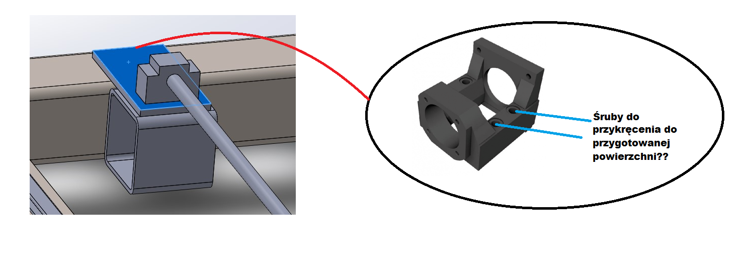

Tak, to jest miejsce przygotowane do tego, żeby przykręcić element mocujący silnik.
Właśnie nie rozumiałem czym dokładnie jest ten produkt:
"Mocowanie silnika NEMA23 MBA12-C"
https://www.ebmia.pl/mocowanie-silnika- ... 93296.html
Założyłem, że działa on tak jak na obrazku poniżej, ale nie byłem do końca pewny i nie wstawiłem go do modelu:
Teraz jak na to patrzę, to wydaje mi się, że źle to zrozumiałem. Czy oprócz tego elementu potrzebuję jeszcze jakiś inny element do przytwierdzenia silnika?

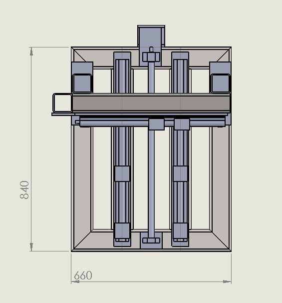

Bardzo dziękuję wszystkim za podpowiedzi. Starałem się je uwzględnić w projekcie.
Podstawowe zmiany:
- inna konstrukcja bramy
- śruby kulowe fi16
- prowadnice liniowe 20mm
- całość będzie odprężana
Niestety przy mojej konstrukcji nie mam zbytnio możliwości obniżenia śruby kulowej w osi X. Co do dania 2 śrub na osi Y i spięcia je paskami to nie do końca wiem jak to zrobić :/
Nowsze wersje projektów. Jeśli są tam jakieś drastyczne błędy to proszę o szybką informacje (bardzo goni mnie termin i jutro zaczynam pracę nad podstawą).

Moje pytania:
1) Co ogólnie myślicie o koncepcji tej konstrukcji. Całość jak na moje warunki sporo kosztuje i bardzo bym chciał, żeby wszystko było dobrze wykonane.
2) Co sądzicie o konstrukcji bramy?
3) Czy rozstawy szyn mogą być?
OX: 470mm,
OY: 270mm
OZ: 250mm
4) Rozstawy między wózkami? (widać na zdjeciach)
5) Silniki 4Nm, podpięte bezpośrednio do śrub kulowych o skoku 5mm? Jak wam się podoba sposób przygotowania powierzchni pod mocowanie silników? (widać na zdjęciach)
Jeszcze raz, wszystkim dziękuję za pomoc

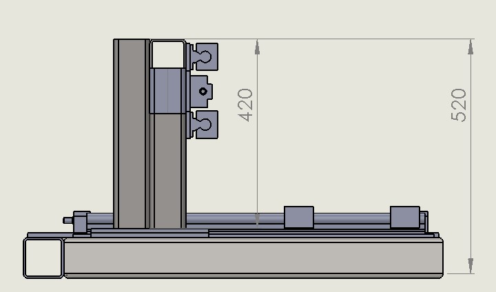

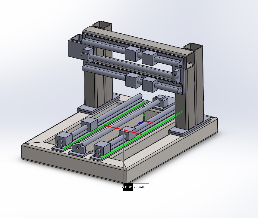

Budowa frezarki stalowej do aluminium i stali.
Chciałbym zbudować frezarkę CNC do własnych zastosowań. Zależy mi na frezowaniu głównie aluminium i czasami delikatnym frezowaniu stali (oczywiście z chłodzeniem). Jeśli chodzi o materiały konstrukcyjne to niestety nie mam już wyboru i cały projekt musi być oparty na:
1) dolna część ramy: profile stalowe kwadratowe 90x90x5
2) brama: profile stalowe 80x80x5
3) płaskowniki pod szyny: 70x8
4) płaskowniki pomiędzy bramą a podstawą 90x10
Do tego myślałem o zastosowaniu wałków liniowych podpartych na całej długości o średnicy fi25 o długości 1m i śruby trapezowe fi20 lub kulowych fi16/20 też 1m (jeśli nie będzie dużej różnicy to wolałbym śruby trapezowe) oraz silników krokowych 4Nm.
W planach jest frezowanie powierzchni pod prowadnice. Znacie może jakiś zakład w okolicach Bielska-Białej lub bardziej ogólnie na Śląsku który by się podjął przygotowania powierzchni i nawiercenia otworów pod prowadnice? Raczej nie planuję odprężania ramy po spawaniu.
Projekt który zamieszczam jest bardzo poglądowy. Chciałbym się dowiedzieć czy mniej więcej maja sens i co w nim zmienić. Nie do końca wiem, czy wymiary które dobrałem i ogólna konstrukcja jest dobrze rozplanowana. Mam też problem w zaplanowaniu umiejscowienia bramy. Czy powina być w takim miejscu, żeby wrzeciono było możliwie na środku?
Wszelkie podpowiedzi postaram się uwzględnić w szczegółowym projekcie, który chciałbym wrzucić za kilka dni.
Bardzo dziękuję za wszystkie podpowiedzi.
P.s. Niestety jak to w życiu bywa mam mało czasu na wykonanie całego projektu. Studiuję informatykę i jestem w trakcie pisania pracy inżynierskiej. Frezarkę buduje dla własnych potrzeb, ale chce jej użyć do testowania algorytmów sterujących, które wykorzystuję w pracy.
