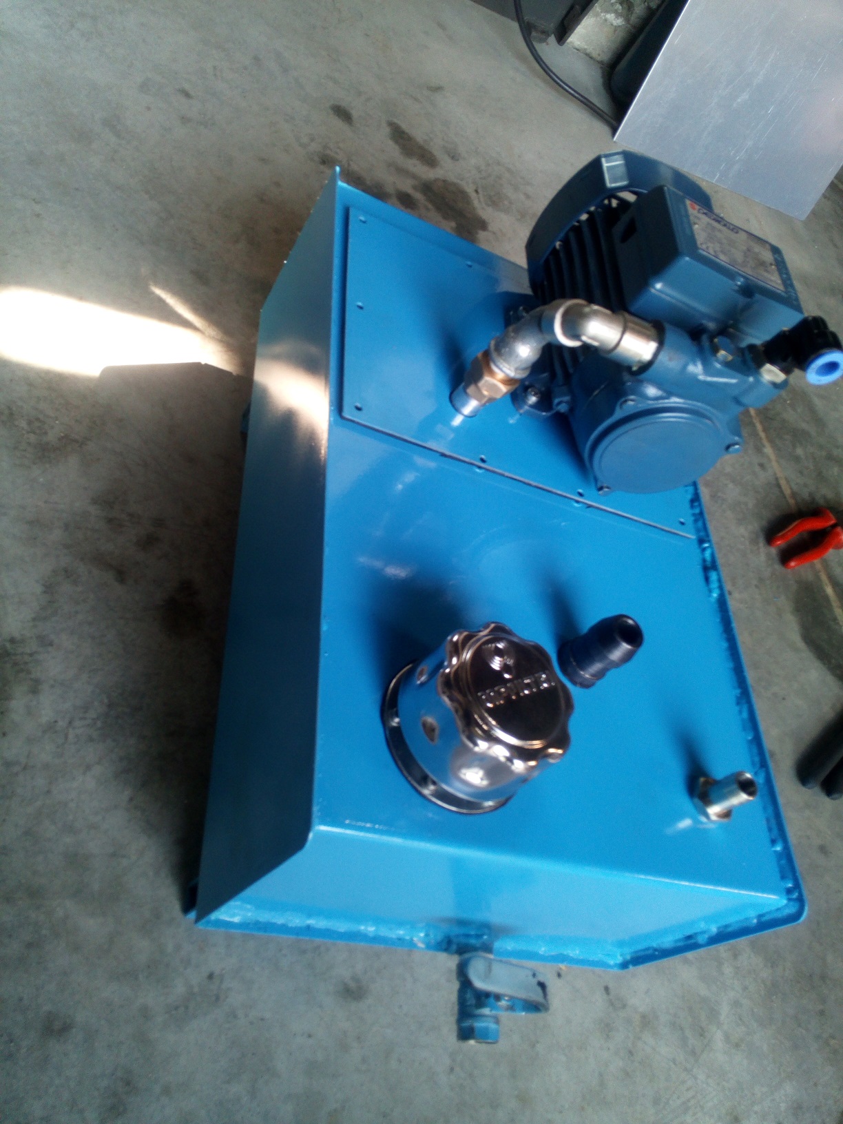

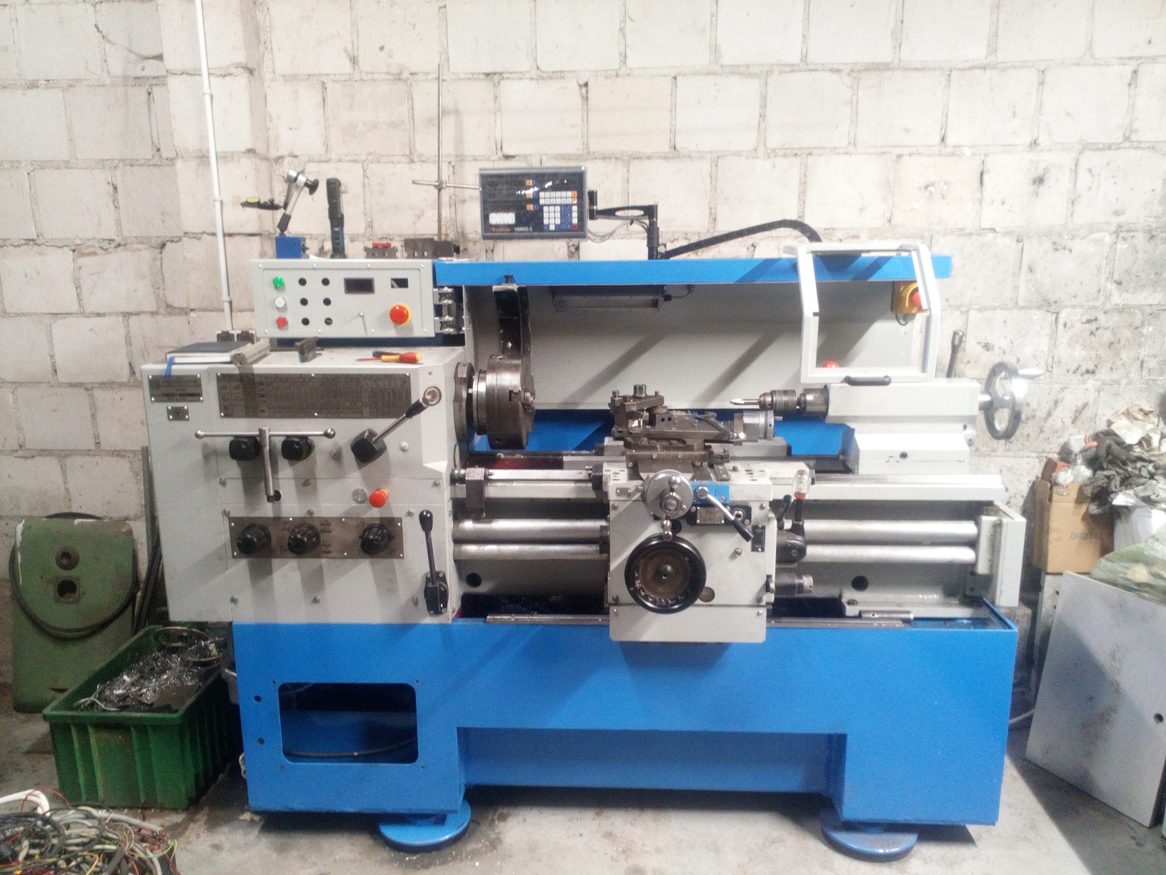

Dawno nie pisałem w temacie ale coś tam drgnęło do przodu.
Zbiornik na olej zrobiłem jeden, smaruje i wrzeciono i skrzynkę prędkości tym samym olejem. Profilaktycznie wymieniłem jedynie pompę na bardziej wydajną.

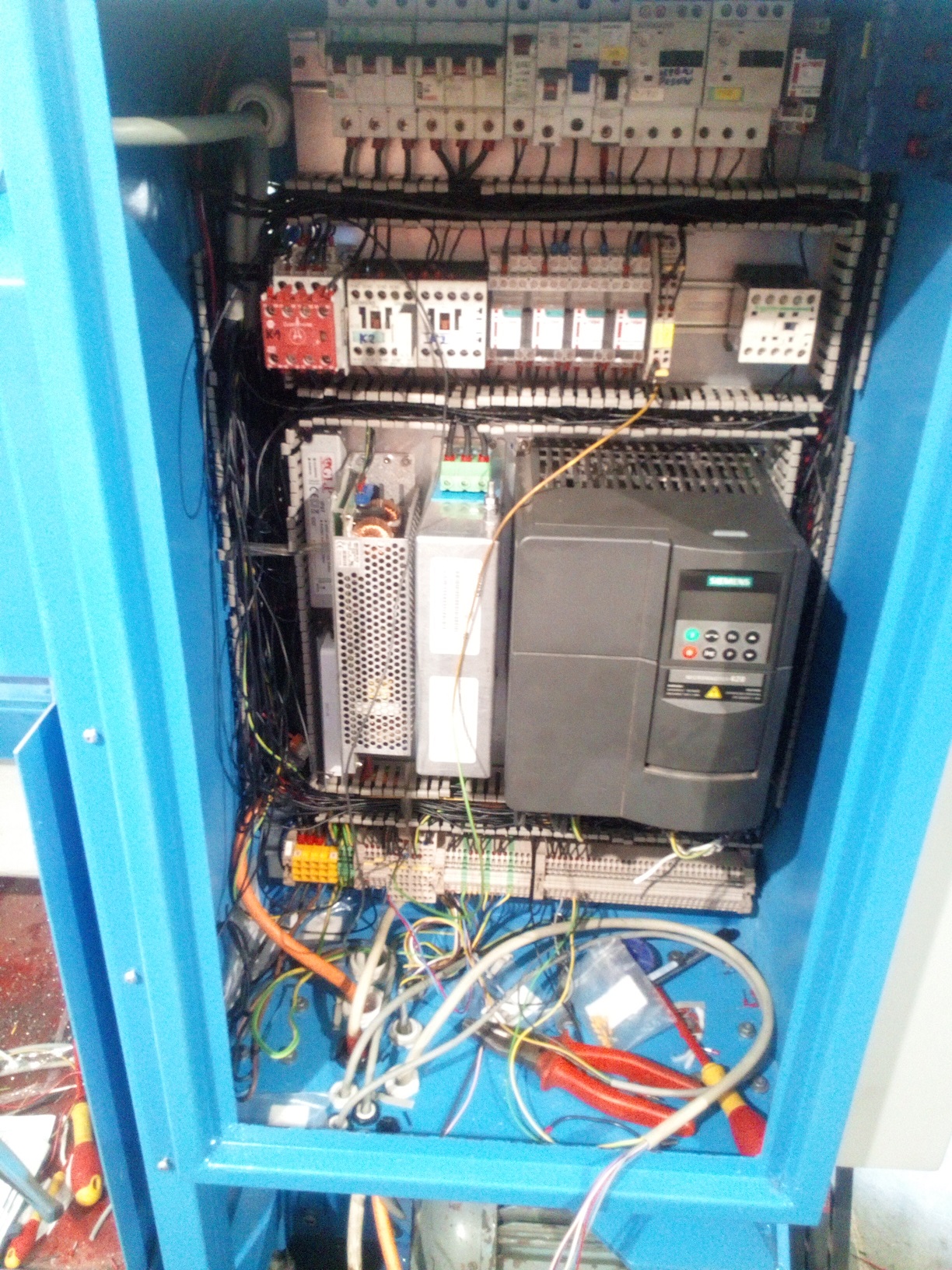

Rzut oka na szafę sterującą, jeszcze w trakcie pracy, aktualnie całość wygląda schludniej.
Do zrobienia została jeszcze instalacja chłodziwa i do dokończenia panel sterujący oraz osłona przesuwna.
Pozdrawiam.

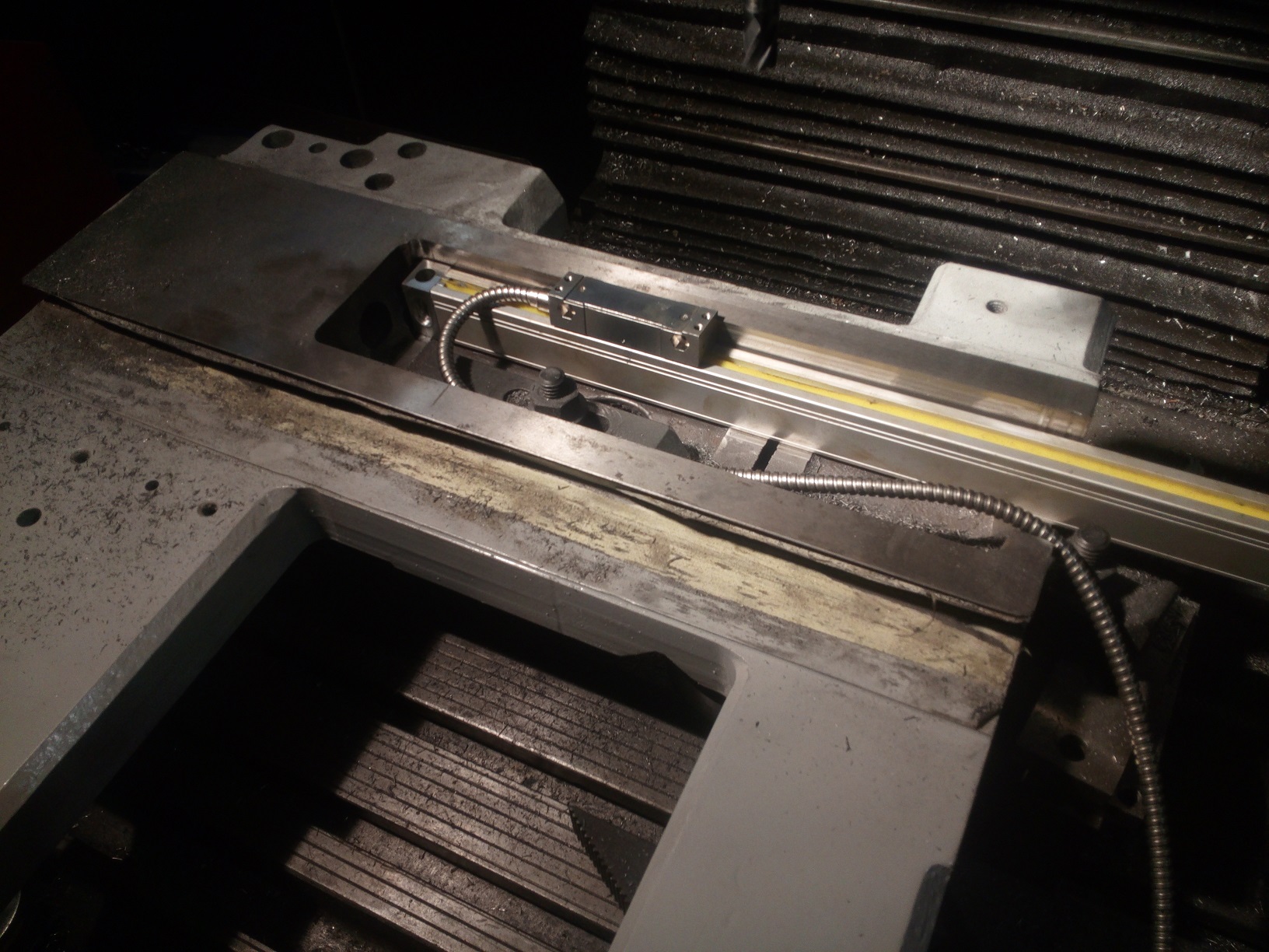

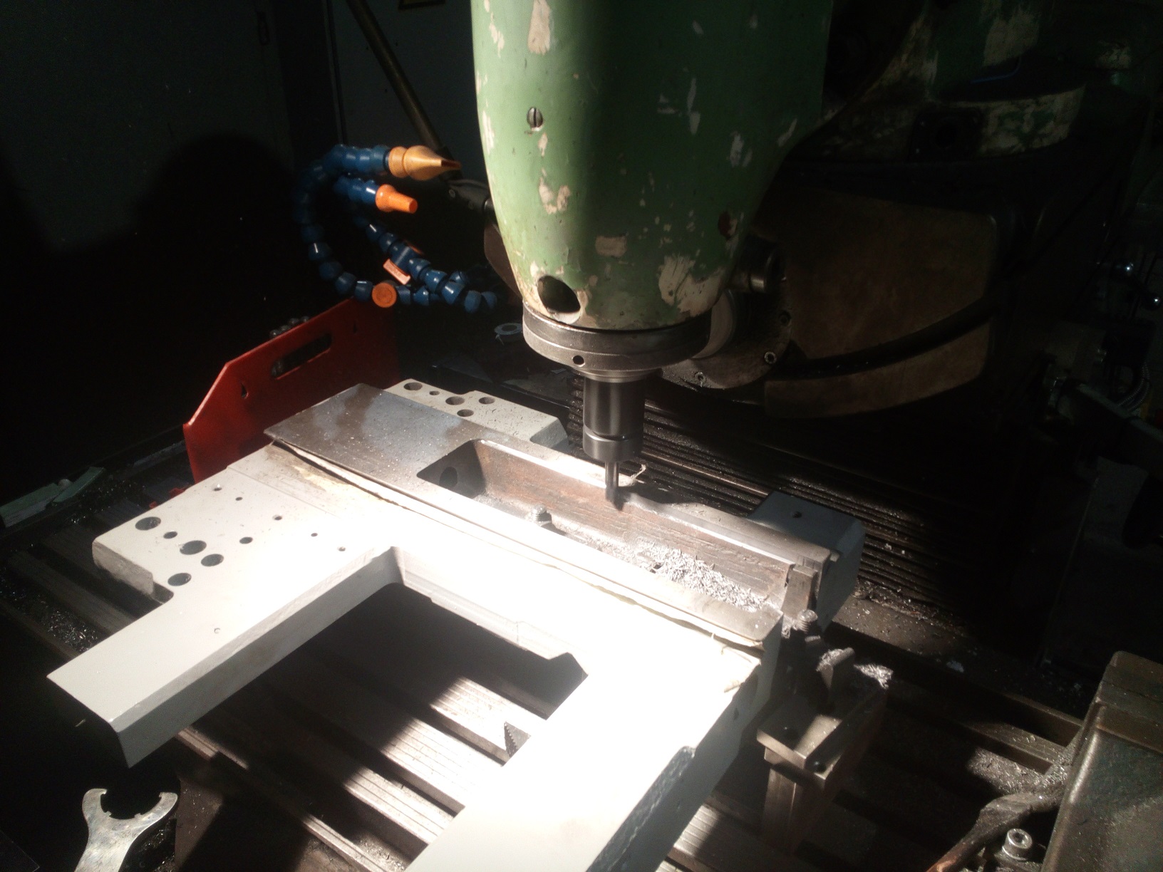

Już jakiś czas temu wymyśliłem sobie że założę DRO do tokarki, ale o ile liniał osi Z jest w miarę dobrze schować przed wiórami o tyle w osi X jest trudniej. Z przodu źle bo wrzeciono i mógłby oberwać np. szczękami, które czasami wystają z uchwytu, z tyłu też źle bo czasami można koniem się rozpędzić i przyłożyć. I wszędzie wióra. Wymyśliłem więc, że schowam liniał osi X wewnątrz suportu, tak, żeby i z przodu i z tyłu nie ograniczać sobie swobody ruchu. W tym celu trzeba było podfrezować nieco sam suport, co też zrobiłem.
Liniał będzie zamontowany jak na zdjęciu poniżej, tylko będzie krótszy i prawdopodobnie obrócony o 180 stopni, żeby przewód był wyprowadzony z drugiej strony.
Przy okazji, mając ustawiony suport na maszynie pomierzyłem wytarcie prowadnic i wynik jest, można powiedzieć, mało zadowalający - różnica pomiędzy najniższym a najwyższym punktem to 0,6mm - całkiem sporo.
Dodam, że zużyte są oba elementy - suport jak i płyta osi X, której jeszcze nie pomierzyłem, ale wybrzuszenie gdzie w suporcie jest kanał olejowy widać nawet na oko. Zapewne też będzie miała ponad pół milimetra.
Co z tym zrobić? Szukać kogoś ze szlifierką i wyprowadzić? Czy może przefrezować samemu z grubsza frezem "jaskółką" i resztę doskrobać ręcznie?
Pozdrawiam.

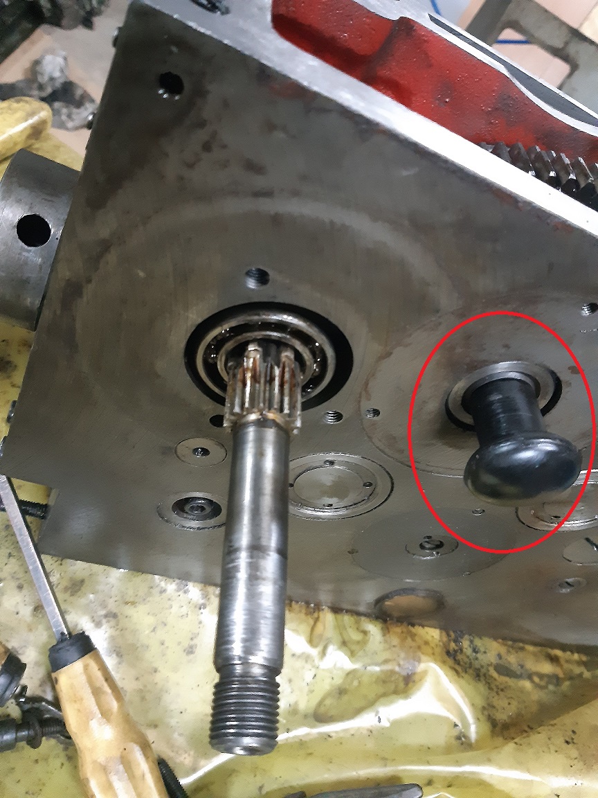

Żeby nie robić bałaganu w temacie kolegi bear piszę tutaj, chociaż pozwoliłem sobie pożyczyć jedno zdjęcie z jego galerii.
Na powyższym zdjęciu zaznaczyłem na czerwono dźwignię, która umożliwia wyciągnięcie wałka napędowego suportu z listwy zębatej i tym samym rozsprzęglenie napędu dla osi "Z". Pytanie, które mnie zastanawia to: w jakim celu (tzn. podczas jakich operacji tokarskich) potrzebne jest rozsprzęglenie tego napędu? Pracował ktoś w taki sposób?
Co do oleju - temat póki co zostawiłem, jak poskładam suport to będę się brał za układ smarowania i wtedy wyklaruje się ostateczna wersja. Skłaniam się jednak ku jednemu wspólnemu zbiornikowi dla skrzynki Nortona i wrzeciennika, w innych tokarkach wrzeciennik pracuje na oleju który jest zalecany tutaj do Nortona i jest dobrze, więc tutaj też powinno być dobrze. Druga rzecz, że wydaje mi się że parametry oleju miały by większe znaczenie gdyby wrzeciono było na panewkach, dla łożysk olej nie musi być chyba tak krytycznie dobrany, o czym z resztą pisał kamar kilka postów wcześniej.
Stronę, którą wkleiłeś czytałem kilka razy ale informacje na temat olejów są bardzo skąpe, ograniczają się jedynie do zaleceń jaki olej ma być zalany.

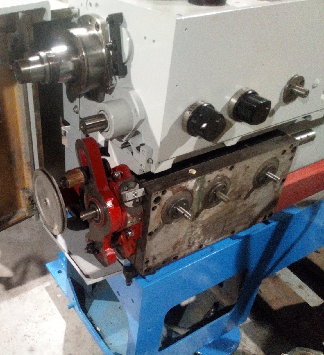

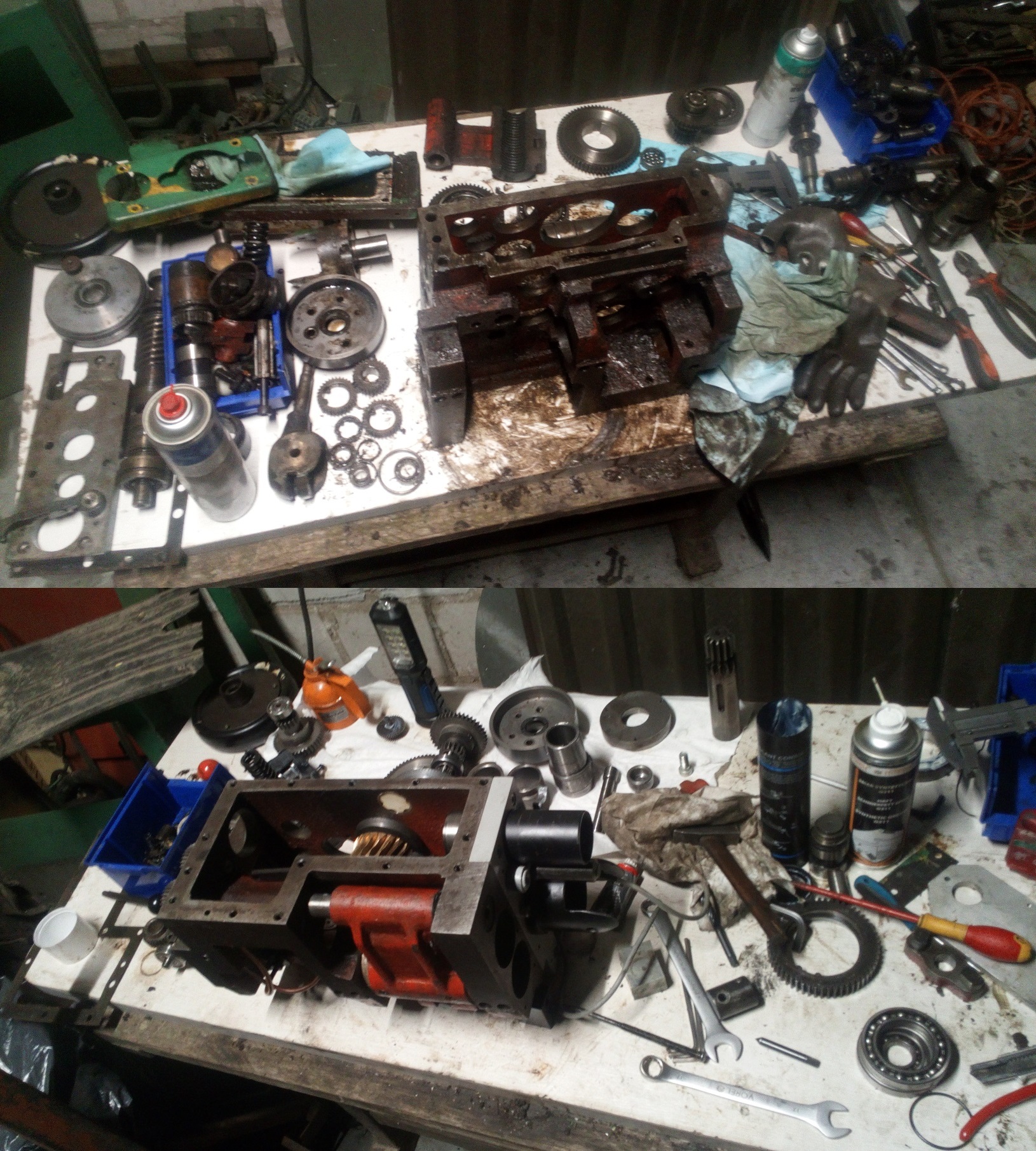

Tematu nie aktualizowałem z braku czasu ale cały czas coś się dzieje. Kilka zdjęć poniżej. Aktualnie jestem na etapie składania skrzynki suportowej, do wymiany nadawała się większość łożysk więc je wymieniłem.
