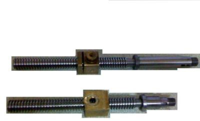

W mojej tokarce pasuje wymienić śrubę osi X i teraz mam do Was pytanie - jak to jest z tymi śrubami - czy idę do sklepu ze śrubami trapezowymi i mówię "dzień dobry, poproszę mert śruby trapezowej 20x5" i już czy są jakieś klasy jakości, twardości, dokładności itp. takich śrub? Jeśli tak to co kupić?
Pozdrawiam.
Pozdrawiam.

Re: 16B16KA
Śruby trapezowe z metra są wykonane ze stali 45, czyli plastelina. Po drugie taka śruba z metra nie nadaje się do posuwu tokarki bo śruba w tokarce ma zazwyczaj pogrubienie jak na foto. Potrzebną śrubę i nakrętkę trzeba wytoczyć, ja bym zastosował stal 40HMt, taka stal jest utwardzona do 30hrc i trochę ciężka w obróbce, ale śruba wykonana z takiej stali starczy na długie lata.

Re: 16B16KA
Akurat to pogrubienie można - moim zdaniem - spasować na wcisk, a najlepiej na gorąco. C45 to nie taka znowu plastelina, jest dość odporna na ścieranie. W życiu bym się nie bawił w toczenie takiej śruby. Jeszcze z tym pogrubieniem, ile to materiału trzeba zebrać...

Re: 16B16KA
W mojej tokarce śruba wygląda tak jak na obrazku poniżej:
Pogrubienie ma taką samą średnicę jak zewnętrzna część gwintu - 20mm. Jak widać na obrazku jest ona łączona z częścią "napędową" za pogrubieniem, więc jeśli miałbym to toczyć to w grę wchodzi "tylko" zatoczenie czopu pod połączenie, nacięcie gwintu i wybiegu dla gwintu przy pogrubieniu. Czy jest gdzieś jakieś miejsce w internecie, gdzie można detalicznie kupić odcinek pręta takiej stali?
Czy do toczenia takiej śruby (głównie chyba do nacinania gwintu) niezbędna jest podtrzymka ruchoma?
Pozdrawiam.

Re: 16B16KA
Materiał to nie największa wada śrub trapezowych tzw. handlowych. To z zasady śruby walcowane i dokładność ich jest żadna.
Na jednym końcu nakrętka ciasna a na drugim lata.
A od toczenia takiej śruby taniej wyjdzie kulowa

Re: 16B16KA
A to nie jest tak, że kulowe nie nadają się do konwencjonalnych tokarek bo nie są samohamowne?kamar pisze:A od toczenia takiej śruby taniej wyjdzie kulowa
Pozdrawiam.

Re: 16B16KA
Na poprzecznym to nie problem, delikatny zacisk przy skali załatwiał sprawę. Tyle, że długo nie chodziła zanim dostała krokowce.

Re: 16B16KA
Trochę gryzłem temat ostatnio jeśli chodzi o śrubę i muszę przyznać że Kamar miał rację, kulowe wychodzą jeśli nie taniej to niewiele drożej - z prawym skokiem. Ale szukam i szukam śruby kulowej o lewym gwincie i nigdzie nie ma (fi 16 lub 20). Rzeczywiście występują tylko na zamówienie czy ja nie umiem szukać?
Wolalnym lewą z uwagi na nawyki przy toczeniu, zapewne gdybym założył prawą to zanim się przestawię ze odbija się w drugą stronę kilka dzwonów zaliczę.
Pozdrawiam.
