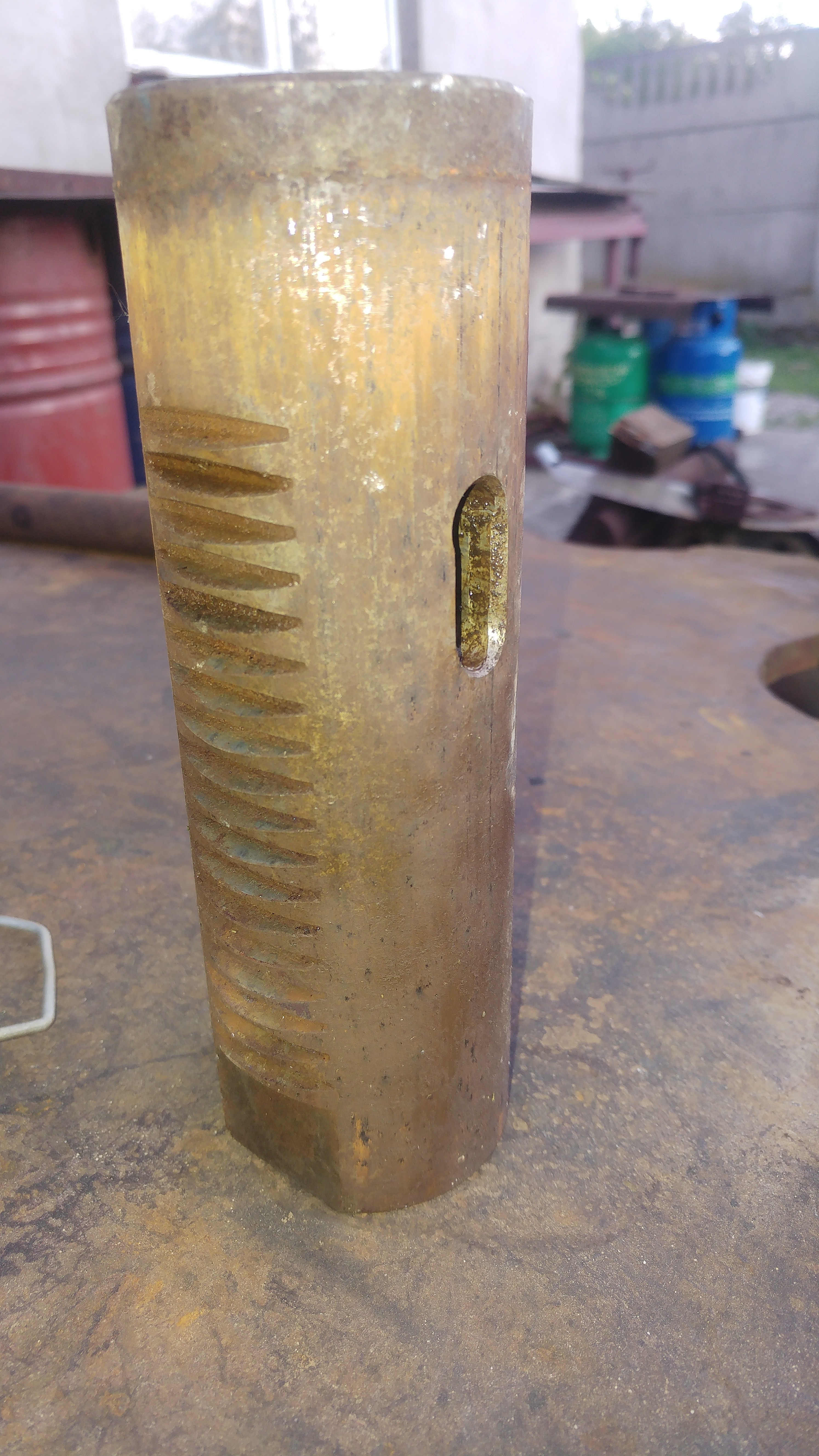

Re: Remont WS 15
Ok dałem rade, problemem okazała się sprężyna która nie jest oryginalna bo była za długa i gdy próbowałem ,,wyjechać" pinolą to sprężyna już się blokowała. Szlifierka kątową trochę ją skróciłem i teraz lata jak oryginał
. Dzięki i pozdrawiam!

Re: Remont WS 15
Nie wiem, jak sprawdzić czy blokuje? Jak to złożyć aby było ok? Do góry wraca płynie, do tego momentu wysuwa się płynie, ale dalej mam wrażenie jakby kończył się ten bolec co go napina sprężyna.

Re: Remont WS 15
Hej! Czy może mi ktoś jak krowie na granicy napisać jak poprawnie złożyć pinole w ws-15. Już mam dosyć rozbierania i składania tego. Problem polega na tym że pinola nie wysuwa się do końca. Dodaje fotkę jak to wygląda, dodam że już dalej nie chce iść

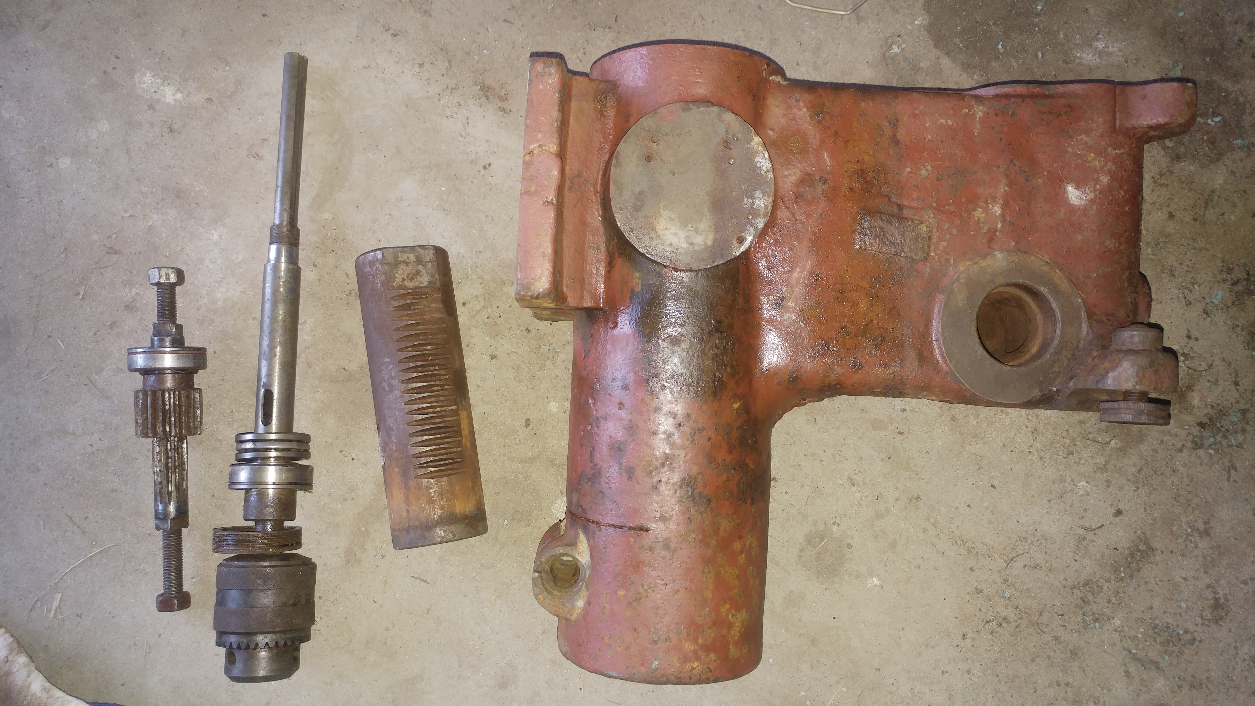

Walka z rozebraniem tego zakończona sukcesem
Niestety po tygodniu leżenia w kwasku nie chciało to sie rozebrać tak jak jest napisane w dtr więc wybiłem wałek posuwu (na szczęscie w dobrym kierunku) później wrzeciono i ostateczną walkę toczyłem z pinolą niestety nawet kawałek drewna i młotek nie dawał rady wiec pojechałem do zakładu ślusarskiego i pan mi nagrzał to gazami i dopiero prasą poszło ale też ledwo ledwo.
Mam teraz prosbę możecie mi wypisać jakie łożyska mam kupić bo ja się połapać nie moge chodzi mi o oznaczenia żebym miał na karteczce

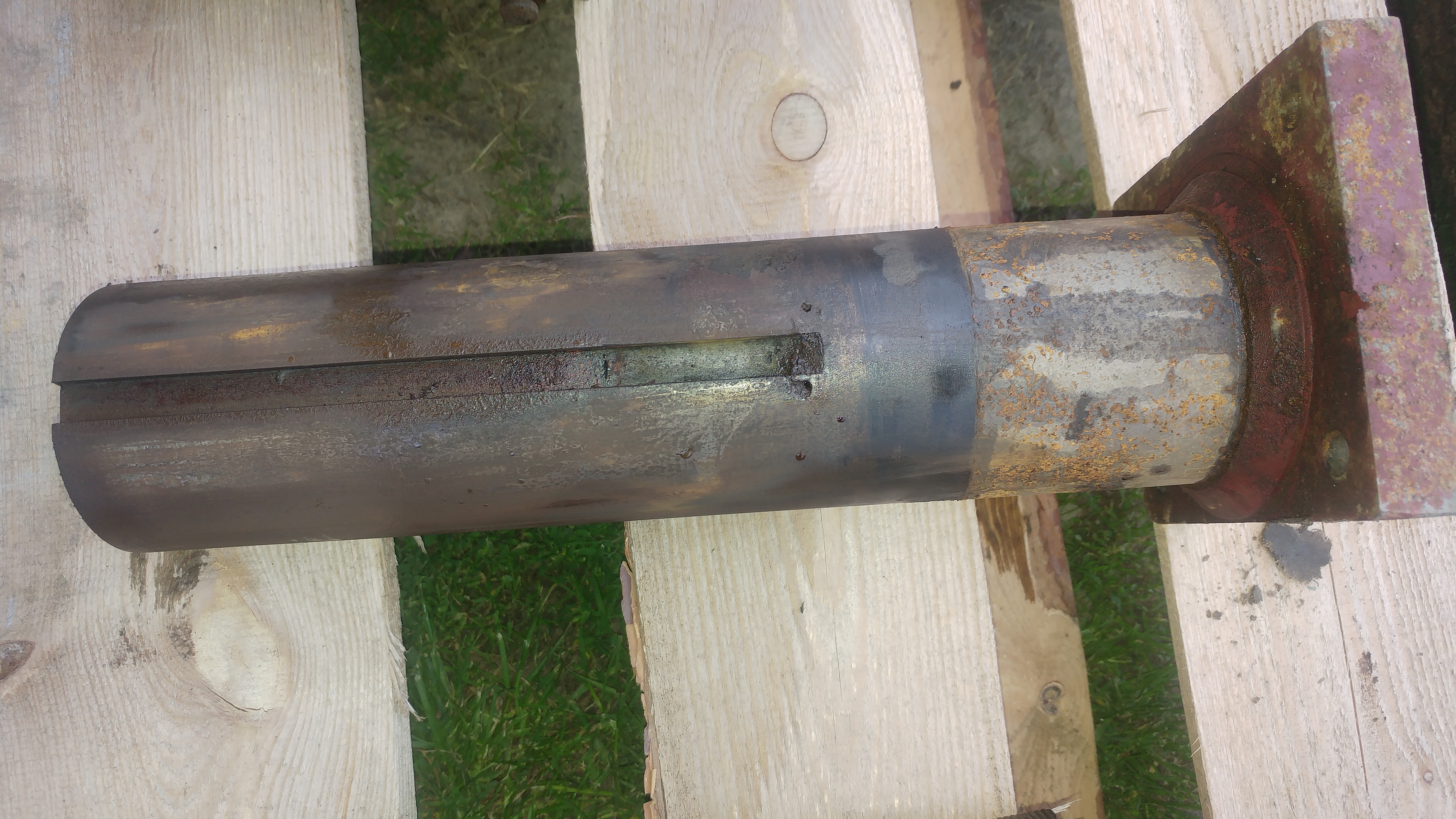

Pirat wiadomo że dla niektórych to się nic nie opłaca, a znasz takie uczucie jak coś się zrobi/naprawi samemu? Tego nie idzie kupić za żadne pieniądze. Pomijam fakt że nie warto nawet spróbować? Co mnie to będzie kosztować,nic.
Jest postęp po 3 dniach stania w tym kwasku! Rdza puściła z kolumny i udało się ją wykręcić!
Teraz w planach mam wsadzić tą część kolumny gdzie jest wrzesiono i też niech pomoczy się ze 3 dni. Mam tylko problem bo nie wiem jak zdemontować resztę? Mogę ,,na chama" kręcić tym kluczem tak jak zaznaczyłem na zdjęciu? Jeżeli tak to w którą stronę lepiej kręcić (strzałka niebieska lub zielona).
Dzięki za podpowiedzi!

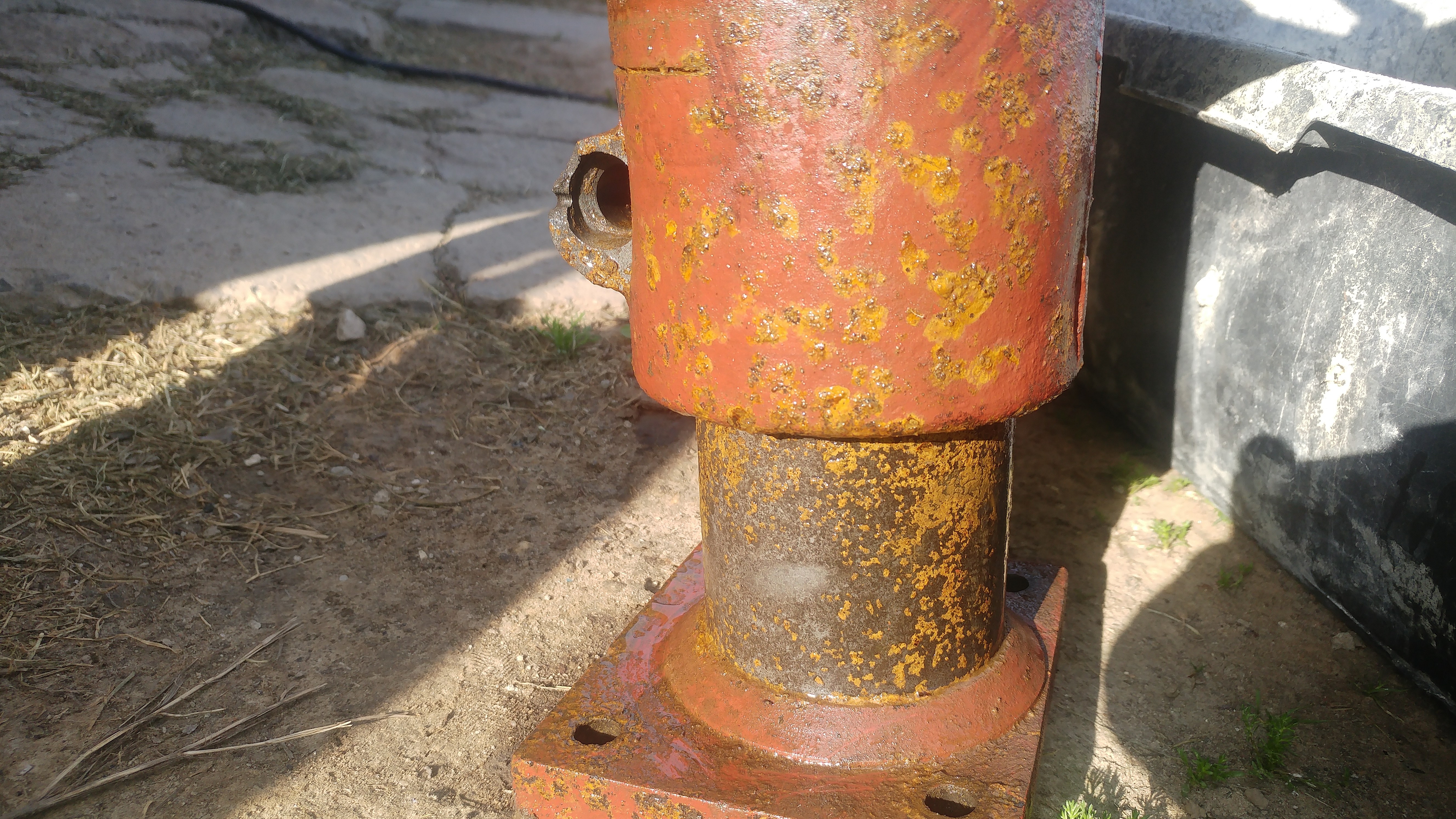

Cała wiertarka leżała KILKA lat w kanale samochodowym zawalona jakimiś gratami i świat o niej zapomniał, wilgoć jaka tam panuje dała o sobie znać.
Pisząc piaskowanie miałem na myśli o piaskowaniu tylko i wyłącznie elementów które nie pracują (korpus z zewnątrz, stół, osłonę itp.
Kliny udało się wyciągnąć oczywiście musiałem szlifierką kątową odciąć te śrubki co zabezpieczały przed samoistnym odpadnięciu (wyjąłem dwa kliny, jeden od wrzesiona a drugi od kolumny.
Jeżeli chodzi o naftę (myślę o takiej w plastikowych butelkach 0,5 litra to koszt tego to ok 15 zł a potrzebowałbym z 30 litów aby zalać całą tą wiertarkę (30 litrów /0,5l=60 butelek *15 zł (za butelkę) to 900 zł!! dokładam troche i mogę kupić inna ws15 heh
Jak już moczyć to może w oleju napędowym tzw ropie? 20 litrów to 100 zł więc jeszcze znośnie najwyżej ojcu spuszczę z poczciwego ursusa 360 hehe
Ok jeszcze spróbuje z tym kwaskiem, tylko teraz gotować ta wodę od nowa np 30 litrów i wsypywać kwasek? czy rozpuścić ten kwasek np w 2 litrach wody i dolać do tego co tam stoi w tym wiaderku?
