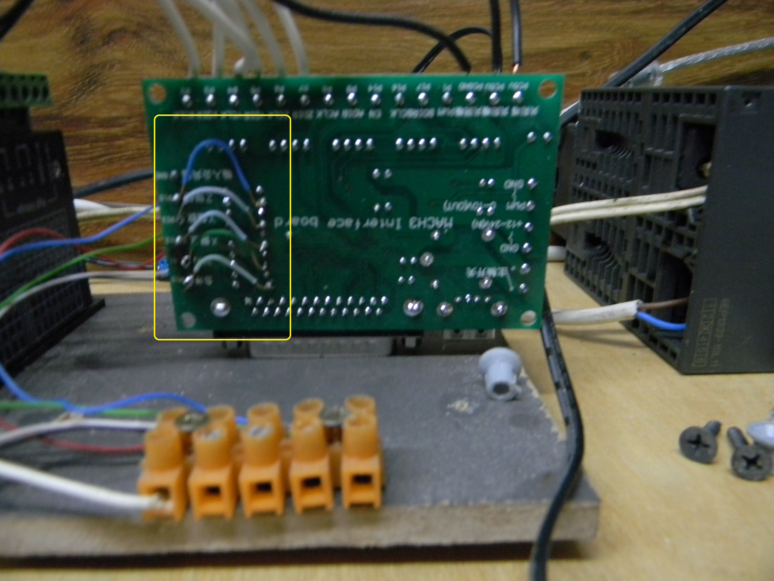

Te pięć gniazd to w przyszłości będą podłączone krańcówki "home". Na razie jest tylko E-Stop.
Aby podłączyć manipulator potrzebna jest inna płyta LPT, taka z gniazdem podobnym do gniazda monitora komputera i dodatkowe oprogramowanie, lub inne rozwiązanie, podłączenie bezpośrednio do komputera przez USB oraz oprogramowanie, wtyczka do Mach3.

Połączyłem GND wejść i wyjść, nic to nie dało.
Zanim zacznę zwierać coś śrubokrętem mam pytanie do "AWATERA"
Nie wiem o który transoptor chodzi, na zdjęciu poniżej ponumerowałem coś co według wikipedi wygląda na transoptory i opisałem stany napięć.
Pomiary robiłem bez napięcia 12-24V, tylko 5V z USB i z połączonymi GND, a jeśli chodzi o rezystor SMD to nie wiem o który chodzi.

Zasilacz 12V 5A jest podłączony do sterowników silników, czyżbym miał 12V podłączyć do płyty głównej ?
Sądziłem, że płyta jest zasilana tylko 5V z USB, a te zaciski 12 V zasilania jest wykorzystywane tylko do sterowania falownikiem wrzeciona lub temperatury drutu.
[ Dodano: 2017-07-16, 21:22 ]
Podłączyłem do płyty zasilanie 12-24V tak jak na zdjęciu powyżej, zaświeciła się dioda informująca o podłączeniu tego zasilania, a krańcówki dalej nie działają.

Chińska płyta pod Mach3 – nie reagują krańcówki
Kupiłem chińską płytę główną dedykowaną do Mach3 wraz z trzema sterownikami na TB6600 oraz kablem LPT.
Najpierw skonfigurowałem Mach3, podłączyłem silniki (NEMA 17),według diagramu widocznego na zdjęciu, siniki w opcji „Dostrajanie silników” pracują bez
zarzutów.
Przy próbie podłączenie krańcówek Mach3 nie widzi ich.
Krańcówki podłączałem jako rozwarte jak i zwarte, kombinowałem w ustawieniach Macha i nic, ściągnąłem i zainstalowałem demo programu STEP2CNC objawy są takie same.
Zakładam, że skoro działają silniki, to kabel LPT jest OK., a więc uszkodzona płyta.
Czy prawidłowe wyciągam wnioski ?!?!
Proszę o potwierdzenie moich wniosków lub zaprzeczenie im, a może trzeba jeszcze coś ustawić, skonfigurować.
Pytanie główne:
Czy problem leży po stronie płyty czy komputera ?
zarzutów.
Pytanie główne:
