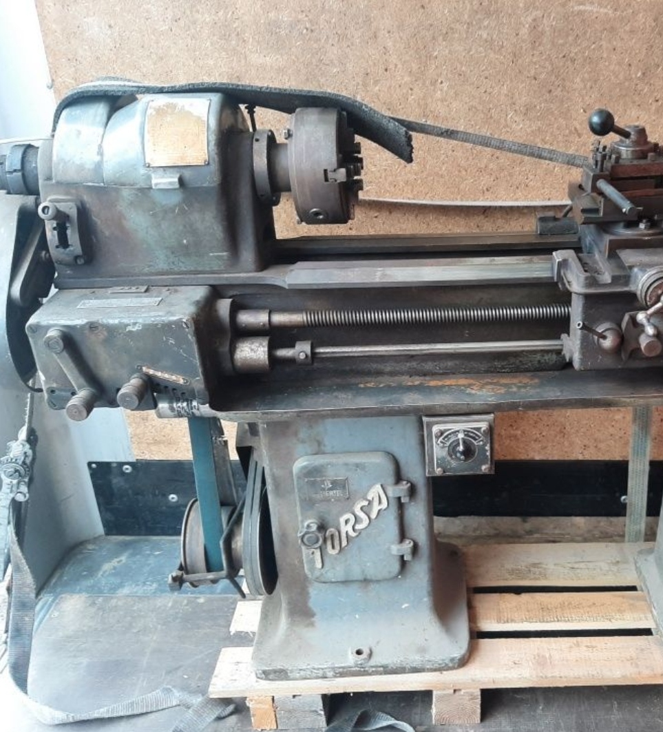

Napęd śruby w tokarce za pomocą silnika krokowego
Robił ktoś może napęd śruby pociągowej za pomocą silnika krokowego? Z elektroniką nie było by problemu, chodzi mi o stronę mechaniczną takiego rozwiązania. Mam tokarkę torsa i tam napęd odbywa się przez koła zębate bez smarowania i o ile na wolnych obrotach to fanie działa np. przy gwintowaniu, o ty...

Re: Identyfikacja tokarki
Wymieniłem pasek na optimax HF T150 bo stary był już zmęczony mocno poza tym strzelił na łączeniu. Musiałem we wrzecienniku trochę pokombinować żeby założyć pasek bezkońcowy ale się udało. Może ktoś napisać jak mocno skręcić wrzeciono, jest ono na panewkach z brązu, chyba. I jak mając na razie do dy...
A pomoże ktoś potwierdzić czy dobrze to rozszyfrowuję, nabyłem tą tokarkę jeden.JPG Koło 40 zębów na wyjściu z wrzeciona, koło przy przekładni 80 zębów, między nimi dowolne koło pośrednie. Ustawienia od 1 do 6 i ustawienie drugiej dźwigni w odpowiedniej pozycji daje mi od 4 do 28 zwoi/cal w gwintach...
Szukam info o tej tokarce
