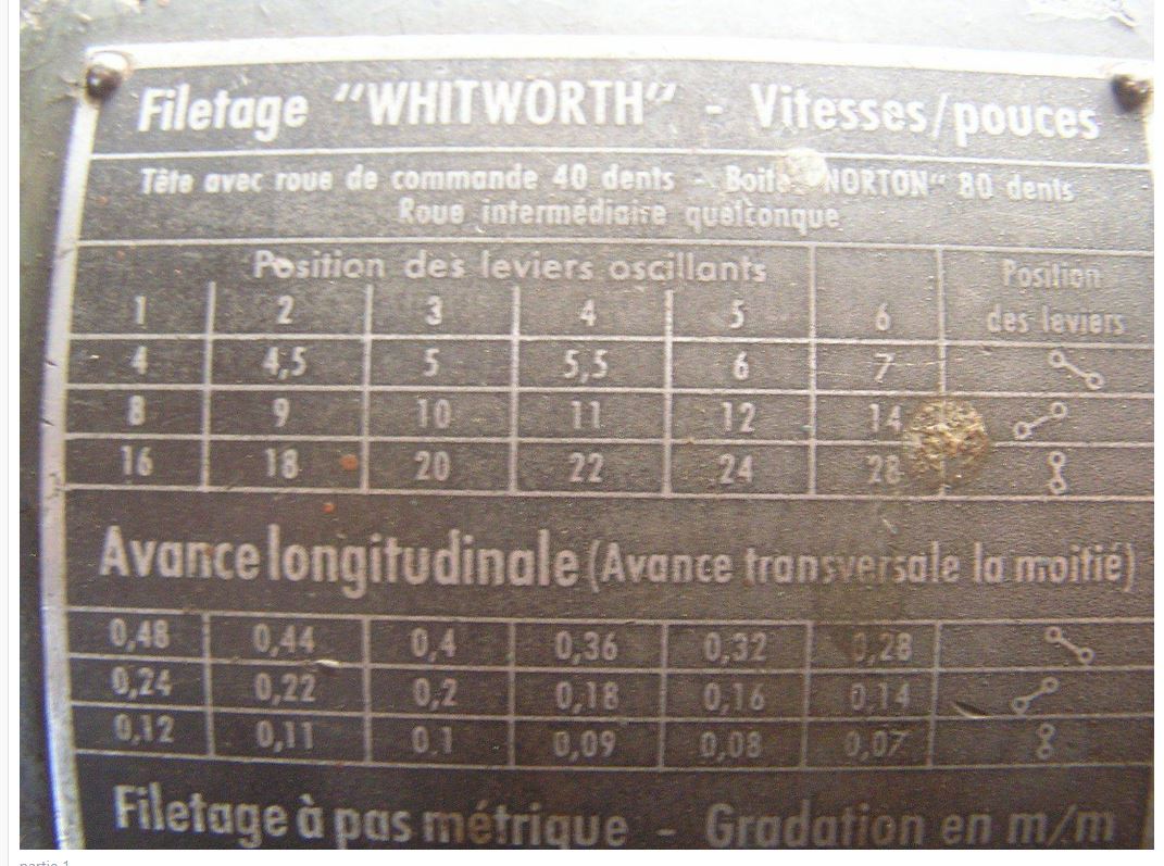

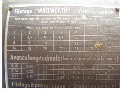

A pomoże ktoś potwierdzić czy dobrze to rozszyfrowuję, nabyłem tą tokarkę
Koło 40 zębów na wyjściu z wrzeciona, koło przy przekładni 80 zębów, między nimi dowolne koło pośrednie. Ustawienia od 1 do 6 i ustawienie drugiej dźwigni w odpowiedniej pozycji daje mi od 4 do 28 zwoi/cal w gwintach calowych.
Poniżej gwintów rozpiska chyba odnośnie posuwu poprzecznego bo taki też jest w tej tokarce

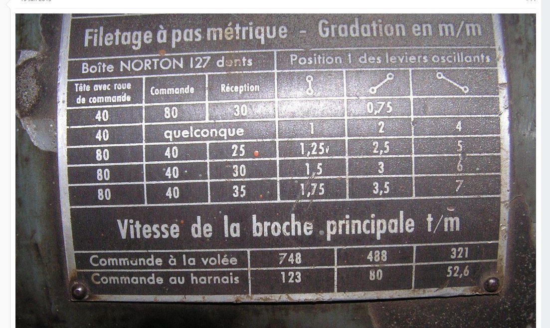

Na drugim zdjęciu gwinty metryczne. I tu nie jestem pewien tych kół zębatych. Wydaje mi się że pierwsza kolumna to koło biorące napęd od wrzeciona, druga i trzecia kolumna to koła pośrednie osadzone na jednym wałku. W drugiej kolumnie jest przyjmujące napęd a w trzeciej przekazujące dalej na koło 127 zębów przy przekładni Notona. Może ktoś to potwierdzić? Generalnie tam można te koła sobie ustawić jak się chce bo wszystkie są o jednakowej średnicy wewntrznej + jest klin. Koła pośrednie przykręca się do uchwytów i reguluje w bardzo dużym zakresie I jeszcze taka ciekawostka że zamiast koła 80z mam 76z.
Pod spodem gwintów na tabelce prędkości wrzeciona na szybkim i wolnym ustawieniu.

Przetocz gwinta i go zmierz, jak nie spróbujesz to sie nie dowiesz. No chyba ze to eksponat ma być.
