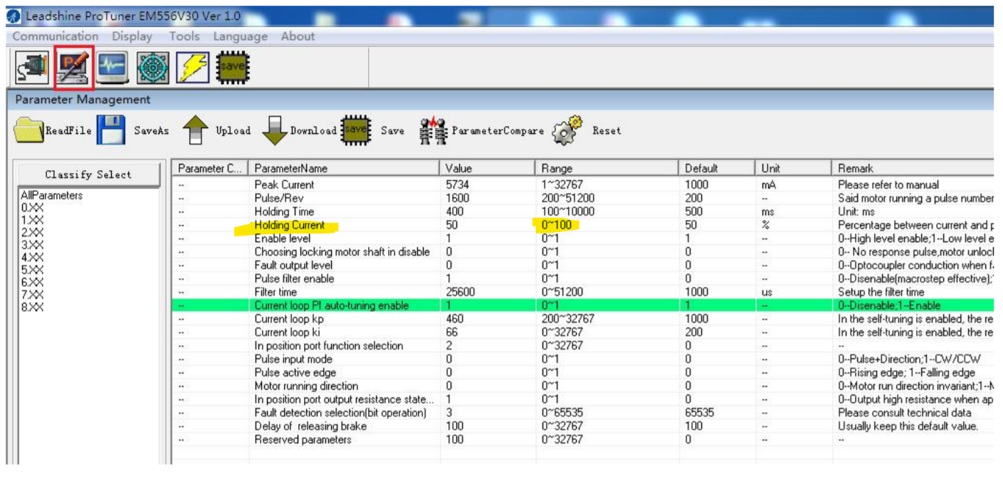

Mam pytanie czy orientuje się ktoś czy jest jakiś sposób na ograniczenie prądu dla krokowca na postoju kiedy nie kręci. Wiem że na sterowniku można dać połowę mniejszy prąd, a mnie by interesowało aby ten prąd zmniejszyć jeszcze bardzie. Nie jest mi potrzebny duży moment trzymający na postoju. Chciałbym uniknąć grzania silnika i wydłużyć jego zdrowotność. Silnik co 8 sekund robi jeden obrót, resztę czasu stoi.

Wydaje mi się, że sterowniki niektóre mają większą możliwość konfiguracji.
Wyłączenie sygnału Enable powinno zmniejszyć prąd do zera, ale wtedy moment zależy tylko od magnesów silnika.
Dodane 14 minuty 3 sekundy:
Przykładowy sterownik z możliwością regulacji prądu 0-100%
https://www.ebmia.pl/sterowniki-silniko ... shine.html
