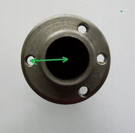

autor: Pirat
13 lip 2021, 23:21
Forum: WARSZTAT
Temat: Remont WS 15
Odpowiedzi: 1229
Odsłony: 336082
Re: Remont WS 15
Ma ktoś rysunek techniczny zabieraka do ws15? najbardziej zależy mi na odległości od osi obrotu zabieraka do osi gwintu m6. Te trzy gwintowane otwory m6 powinny być precyzyjnie wykonane bo muszą się zgrywać z otworami w kole pasowym.
autor: Pirat
26 maja 2020, 23:34
Forum: WARSZTAT
Temat: Remont WS 15
Odpowiedzi: 1229
Odsłony: 336082
Re: Remont WS 15
Naprawiłem już chyba z 20 wrzecion od ws 15 i żadne nie było hartowane, wg dtr są robione z surowej stali 55. Jak konicznie chcesz nowe hartowane wrzeciono to złóż zamówienie w jakieś narzędziowni, zapłacisz z 1,5tyś i wcale nie ma pewności że nie będzie rozbijać otworów, bo przyczyna może być gdzie indziej.
autor: Pirat
04 sty 2020, 17:04
Forum: WARSZTAT
Temat: Remont WS 15
Odpowiedzi: 1229
Odsłony: 336082
Re: Remont WS 15
Ktoś tu szukał taniego koła pasowego do ws 15. s-kolo-pasowe-do-wiertarki-ws-15-t103338.html
