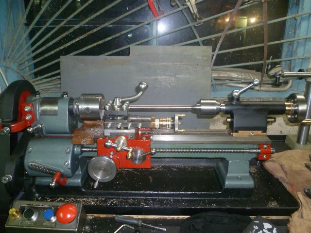

07 sie 2017, 12:11
Forum: Tokarka Nutool 550, Zuch, OUS, TSA, TSB, Mini Lathe i inne małe tokarki
Temat: TSA-16 remont
Odpowiedzi: 517
Odsłony: 98749
Jeśli mowa o ochronie łoża przed wiórami i innym syfem to polecam taką osłonę z blachy jak na foto, blacha ta chroni też śrubę pociągową przed zanieczyszczeniami.
