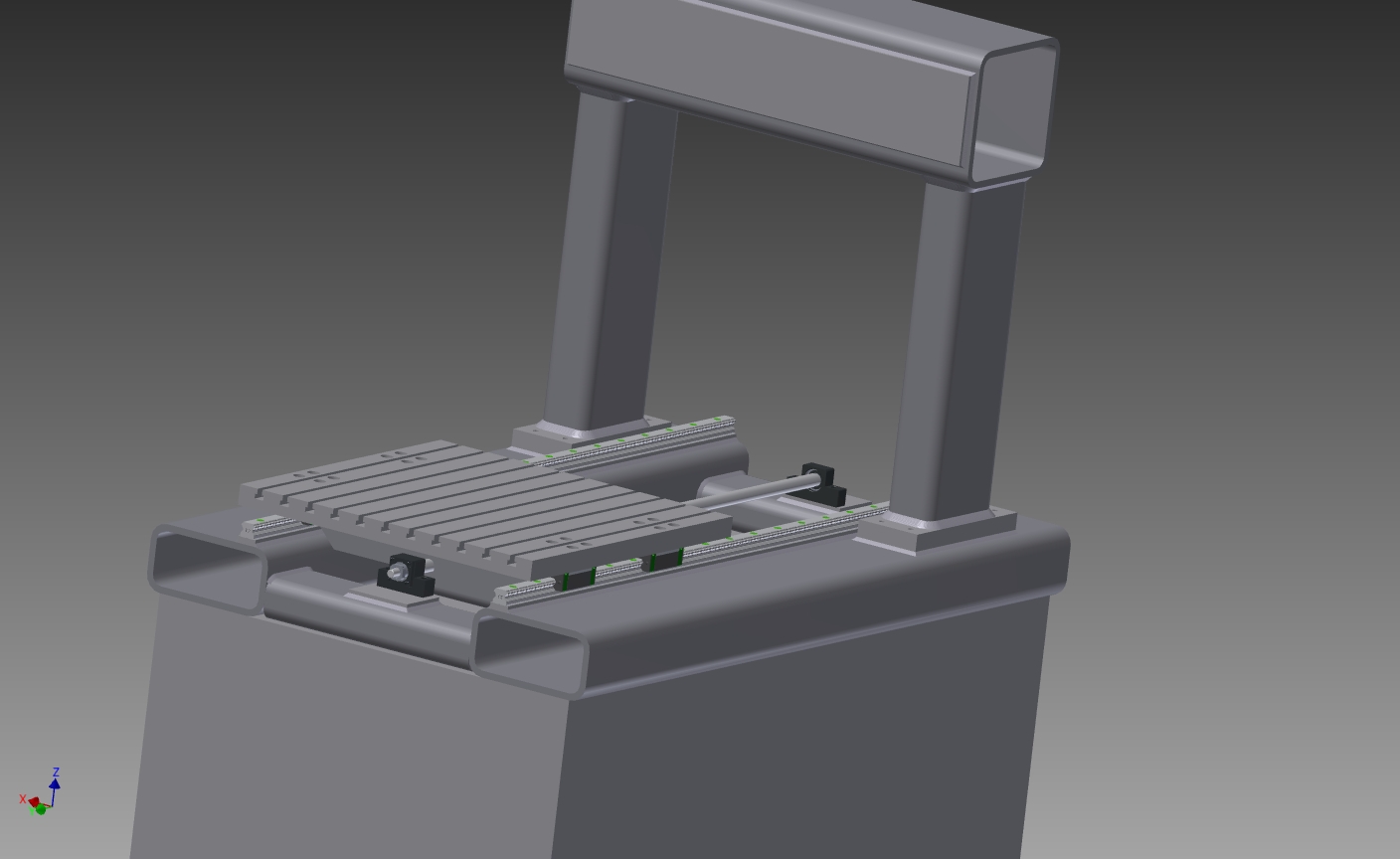

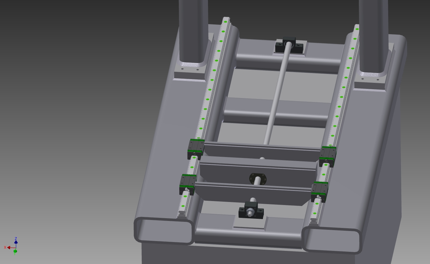

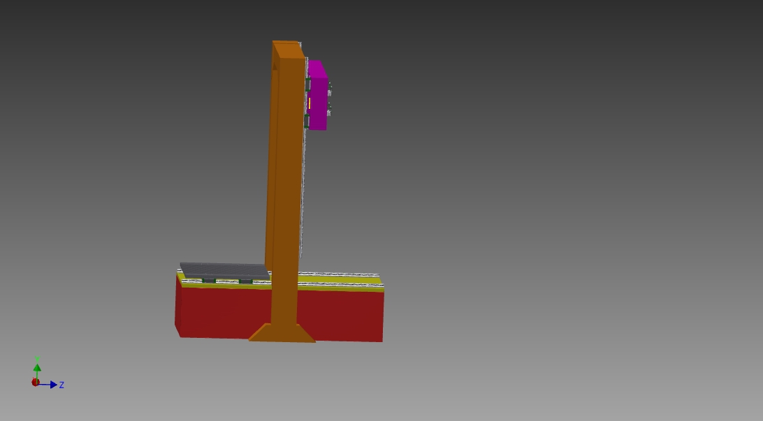

bartuss1 pisze:jeśli będziesz miał dlugą zetkę to rozstaw prowadnic na belce powinien być przynajjmnej 1,5 raza wiekszy w stosunku do tego co masz, zwłaszcza ze masz tam takie piczkowate prowadnice, poza tym belka nie powinna aby byc szersza z obu stron kolumn o promien obrotu wrzeciona? no chyba ze bedzie sie obracalo przod tył, wtedy tracisz pole robocze na stoliku.
ta obudowa nakretki to przerost formy nad trescią, zwykle jest to kostka lub koszyk.
tak poza tym czy mi się zdaje czy nogi sa przyspawane do belki od spodu? i jak wtedy obrobisz bazy pod prwadnice i stopy? nawet jak znajdziesz taką duzą obrabiarke to wibracje nog dadza błedy obróbki, jesli zas przykrecisz to na chama do stolu, to po szdjęciu z niego samo sie odkształci, profil zimnogiety jaki gruby by nie był jest podatny na wibracje.
odnosnie podstawy, jesli pospawasz to w takiej konfiguracji jak powyzej to wyjdzie banan, jesli nie robimy koperty to powinno być uzebrowanie obejmujące oba profile z obu stron, aby zminimalizowac napręzenia. poza tym profile się zamyka.
jesli chcesz obrabiać na tym stal, to zrob sobie analize MES dla ugięcia nóg bramy.
zwykle najwieksze napręzenia będą gdzies w połowie wysokosci.
Prowadnice są hiwina 25 , więc małe to one nie są, być może wyglądają tak na rysunku, załączyłem link do stp żeby można było zerknąć na wszystkie elementy.
Ok pojmuje że belka górna powinna być równa z "słupami" tak też zrobię, nie jest to problem.
Co do ustawienia wrzeciona i jak ono finalnie będzie i czy tak czy inaczej jeszcze nie wiem, narazie zastanawiam się nad tym aby konstrukcja była dobra i wykonalna dla mnie. Co do straty pola roboczego już się pogodziłem , większe elementy będę dalej musiał zlecać i tyle.
Tak "słupy" są przyspawane u góry do górnej belki, do dolnej nie są opisałem to w treści poprzedniego posta zadając pytanie czy tak może być bo nie znalazłem nigdzie przeciwwskazań do czegoś takiego. Rozumiem że powinienem zrobić tak samo jak na dole mam?
Co do podstawy to jak przeglądniesz ten temat wcześniej zalecano mi właśnie aby zaprojektować to w ten sposób, rozumiem, że profile poprzeczne powinny być np przycięte tak aby część z nich wchodziła pod te dwa największe profile. A może lepiej zamienić te profile na płaskowniki (coś jak w stole) i wspawać je tak aby miały odpowiedni kształt będzie prościej bo się wytnie na laserze? Co tym sądzisz?
Co do zamykania profili to na przodzie i tyle chcę to zaspawać blachą, nie uwzględniłem jeszcze tego w projekcie.
Uchwyt na śrubę zmienię na kostkę, a tak mi się podobało :)

bartuss1 pisze:proporcji brak
Wymiarów dolnej części i postumentu nie zmienię bo jest to niestety wymóg miejsca.
Możesz rozwinąć? Rozumiem że brama zbyt wysoka? Czy coś jeszcze nie tak z wymiarami?

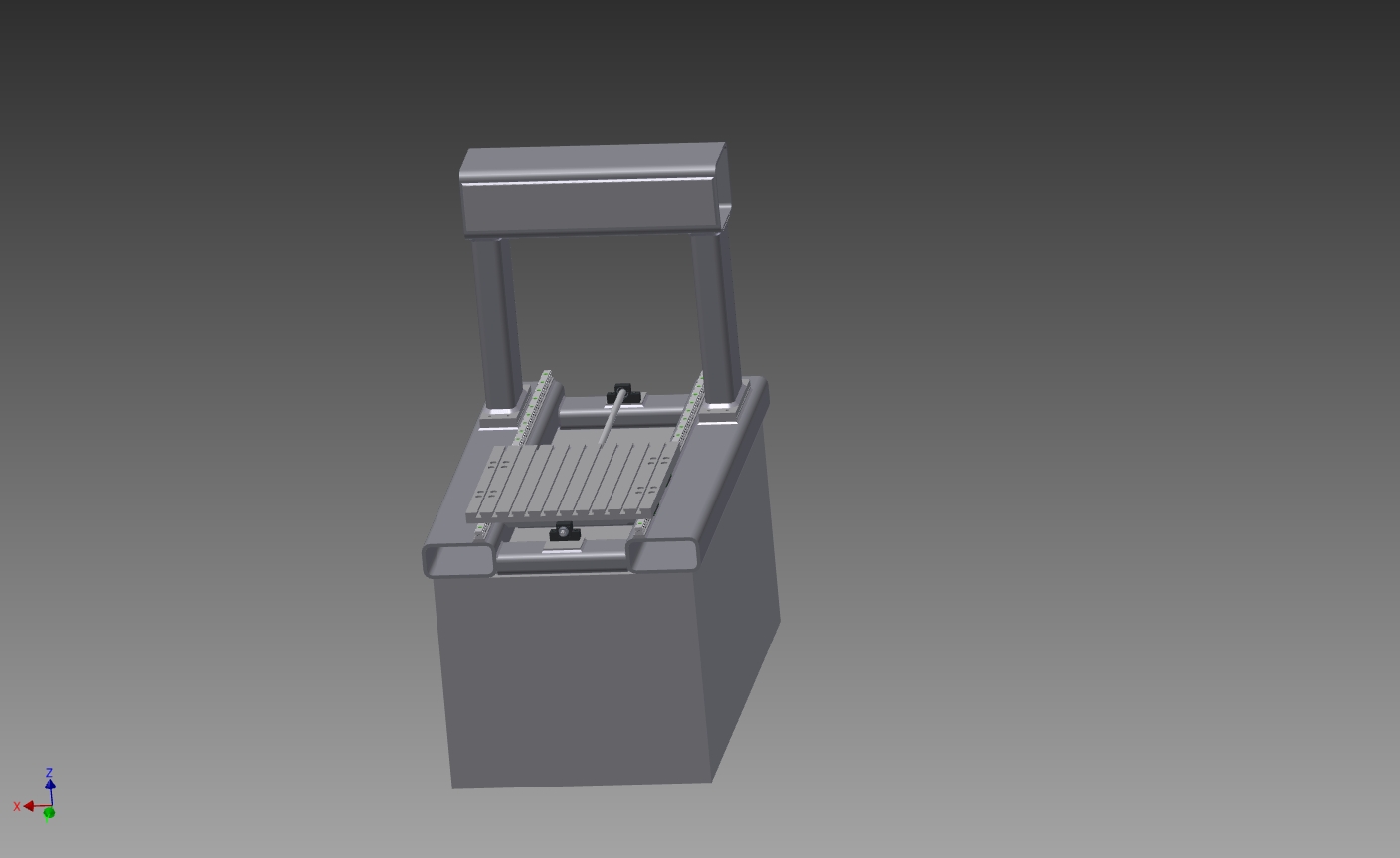

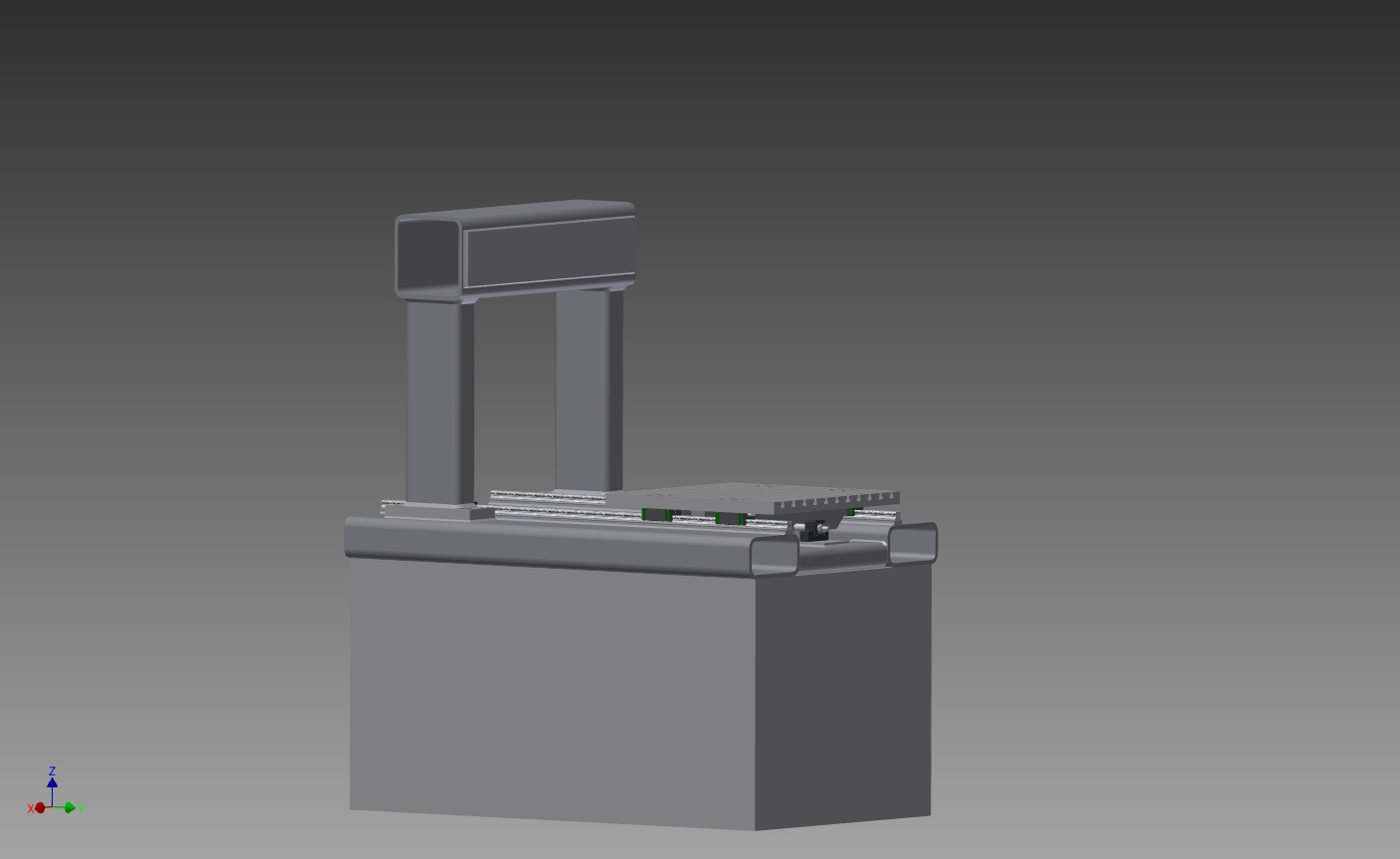

Witajcie koledzy po dłuższej przerwie.
Załączam kilka fotek + Plik stp z wyglądu koncepcji po dalszym przemyśleniu sprawy.
Mam nadal wiele wątpliwości:
1. Brama, niestety nie będzie tak wysoka jak bym chciał, bo obawiam się że sztywności to wogóle nie będzie. Brama jest niższa i tak jak pisał Blady można dokładać bloczki jednak ja tego nie przewiduje więc musi być niższa i myślę czy nie dać jeszcze jakiegoś wzmocnienia gdzieś bo trochę na "liche" mi to nadal wygląda. Co sądzicie?
2. Brama spawanie, na dole płaskownik do którego jest przyspawana jest wyrzezany pod kształt profila aby było to dodatkowo zblokowane, nie wiem czy to dobry czy zły pomysł, tak wymyśliłem. Zastanawiam się czy nie dobrą opcją by było zrobienie czegoś podobnego u góry czyli przedłużenie pionowego profilu i wycięcie otworu w górnym oraz wsunięcie jednego w drugiego i dopiero spawanie. Dobry pomysł? Zły?
3. Stól jest aluminiowy, na spodzie ma wzmocnienia dospawane z aluminium i jedno służy też jako montaż do nakrętki do śruby napędowej. Wszystko aby się nie uginało. Innego pomysłu nie mam na ten moment, napewno podnosi to koszty stołu , ale cóż... :) Jeśli ma ktoś z Was jakąś inną sugestię i ma ochotę się podzielić to będę wdzięczny.
4. Zamiast konstrukcji stalowej zasypywanej piaskiem jako stół pod frezarkę postument betonowy (zbrojony siatką) do którego całość bym przykręcił aby było nieruchomo, jednak nie wiem wtedy jak z wypoziomowaniem tego ustrojstwa w razie wypadku. Przejmować się?
5. Poziomowanie stołu, czy w ogóle sobie zawracać tym głowę? Czy ma takie coś w ogóle sens?
Proszę o uwagi, sugestie opinie:)
Poniżej również plik STP do pobrania.

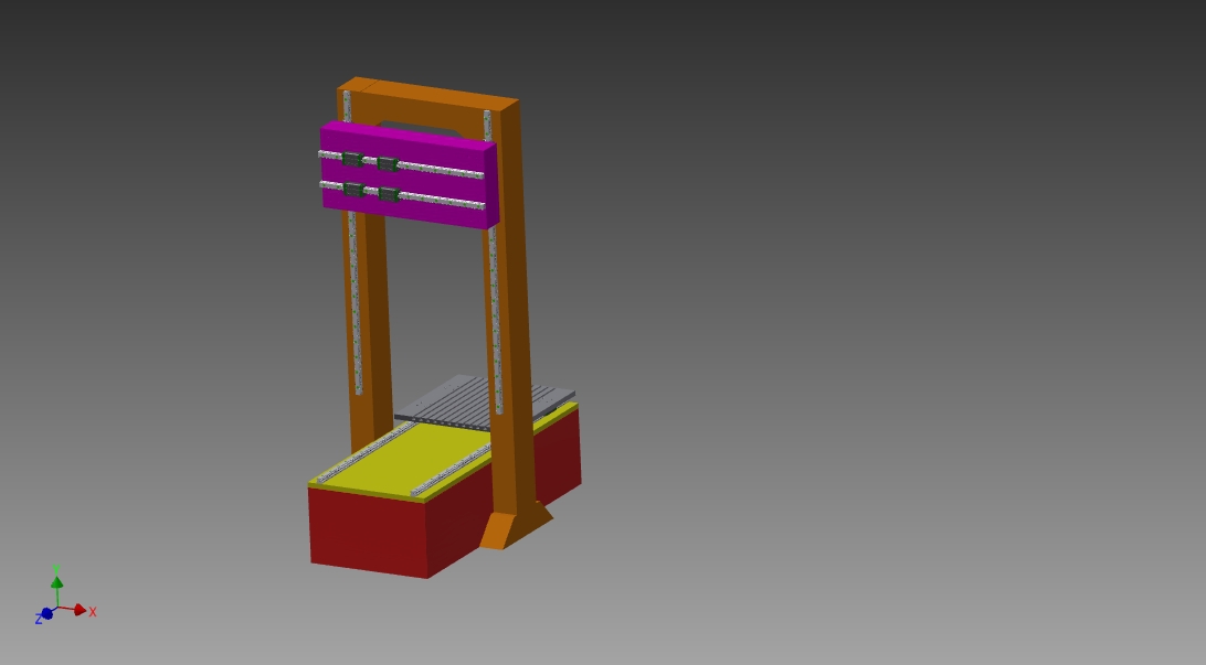

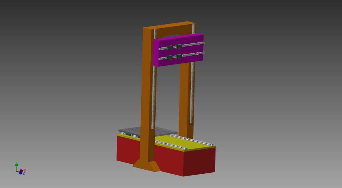

Dla całkowitego zrozumienia prosty schmatyczny koncept tego jak ja to widzę:
Tłumaczę o co mi chodzi dokładnie:
1. Podstawa (czerwona) już nie kombinowana, bez zastrzałów i innych a składająca się z 4 elementów zespawanych 300x100x10 lub 16 w zależności jakie się zdobędzie ma być prosto, sztywno i ciężko i to powinno to dać.
2. Żółta blacha stalowa 500x1000x20 szlifowana jakoś przytwierdzona do podstawy, nie myślałem jeszcze jak.
3. Na zeszlifowanej płaszczyźnie stół T na blokach HGL 25 (wiem niema śruby ale to koncept do rozważań).
4. Stół T stal frezowana, lub alu gotowe kupione w zależności jak wyjdzie, a może trafię na podstawę z żeliwa (Blady naprawdę nie mam nic przeciwko żeliwu) jeżdżący , nie myślałem o uchylaniu go ale to się okaże czy to jest możliwe do wykonania bo trzymają gabaryty niestety...
5. Pionowa brama pomarańczowa, nieruchoma na niej przyspawane zeszlifowane blachy pod szyny ( wiem niema na rysunku, zrobiłem na szybko jak zwykle :) )
6.Fioletowa pozioma belka jeżdżąca góra dół a na niej zamontowane bloki na których jest wózek z wrzecionem.
Samo wrzeciono myślałem aby było dwuosiowe.
Ten schemat mi wyszedł w sumie jak poczytałem jeszcze to forum i dojrzały mi wasze sugestię. Czy jest on dobry? Powinien zapewnić dobrą sztywność według mnie.
Braki jakichś mocowań lub nieprzemyślane połączenie bramy z resztą konstrukcji proszę mi wybaczyć ale tak jak pisałem jest to schemat aby dojść do tego jaka finalnie ma być tak konstrukcja.
Czekam na Wasze uwagi, dzięki!

Blady pisze:A rozważałeś może budowę frezarki na bazie płyty traserskiej ? To w moim odczuciu przy konstrukcji z jeżdżącą bramą dość dobra propozycja. Od razu masz sztywną podstawę i stół w jednym. Rzuć okiem np na stalową betty kolegi alvar. Kawał żeliwa na pewno sprawdzi się lepiej niż spawane profile. Jeżeli dopiero zaczynasz budowę to warto rozważyć wszystkie opcje ;)
Tak myślałem nad tym, jednak ma to zastosowanie według mnie (nie jestem specjalistą) wtedy gdyby brama była ruchoma. Tutaj koledzy pisali że jeśli chcę osiągnąć jak najlepsze rezultaty to brama powinna być stała, więc jestem skłonny do zmiany założenia i w tym wypadku chciałbym poruszać stołem co może być średnio dobre jeśli miałbym napędzać płytę treserską (ona chyba waży tyle co brama X 20?) Czy dobrze kombinuje?
Odnośnie stalowej betty , to szacun że została w zasadzie zrobiona z "tego co było pod ręką" i działa ale jeśli dobrze pamiętam to tam była ruchoma brama i prowadnice przykręcone do żeliwnej płyty treserskiej , co mi odrazu stawia czerwoną flagę bo widzę możliwość pękania...
I tak to jest dopiero planowanie, bo chciałbym tak to zaplanować żeby później zarówno były jak najlepsze parametry obróbki jak i miałbym możliwości techniczne wykonania tego sprzętu :)
[ Dodano: 2017-01-06, 08:02 ]
atlc pisze:Ciężko będzie Ci znaleźć kogoś kto obrobi taki stelaż z jednego zamocowania.
Z tego tytułu:
Podstawa z przyspawanymi bazami z grubej blachy pod prowadnice i bramę.
Osobno brama w której obrabiasz stopy i bazy pod prowadnice. Całość skręcasz, ustawiasz geometrię i kołkujesz.
Płyta traserska to fajny pomysł, z tym, że sama płyta może nie być wystarczająco sztywna.
Jeśli jednak płytę wzmocniłbyś betonem, to może być świetna, ciężka i dobrze tłumiąca drgania podstawa do maszyny.
Odwrócić płytę do góry nogami, oszalować, zalać betonem i po miesiącu w drogę na frezarkę, żeby splanować bazy pod prowadnice i bramę.
Zastrzały nie są złe, tylko, że lepiej zrobić konstrukcję z grubościennych profili o dużym przekroju i dodać zastrzały z blachy np. 10mm spawane krótkimi spoinami, niż robić to z cienkich profili i sztywność próbować uzyskać przez dużą ilość wymyślnych zastrzałów.
Zemści się to bardzo szybko w trakcie docinania, spawania, szlifowania, montażu, wyprowadzaniu geometrii a na koniec w pracy maszyny.
Profili o dużych przekrojach szukaj na dużych złomach, często mają jakieś ścinki.
To jest koncept, jak przeczytasz wszystko powyżej to uwzględniłem wszystkie uwagi, które każdy mi napisał, stąd ten "rysuneczek". Z tego co pamiętam kołkowanie co jakiś czas trzeba poprawiać a i otwór musi być wykonany pod odpowiedni kołek ( to wiedza jeszcze ze szkoły bo sam tego nie robiłem nigdy) i zastanawia mnie , bo ja tego nie wsadzę na frezarkę żeby sobie zrobić pod dobrym kątem bo fizycznie jest to za duże a "z ręki" to tak średnio widzę robienie tego otworu w stali wiertarką, no chyba że na samym początku otwory :)
Co do betonu, to jak pisałem myślałem o wypełnieniu podstawy piaskiem, bo chyba z wagą byłoby podobnie co do betonu a napewno by nie pękał :P Beton to chyba taki jak na fundamenty bym musiał użyć, może z jakimś dodatkiem plastycznym, polimerem? coś takiego... Jak najbardziej biorę to pod uwagę.
Co do płyty treserskiej to opcja zalania jej mi się podoba, jest to fajny pomysł, jednak wtedy zostanie ona jako baza pod montaż sztywnej bramy i prowadnic co jest według mnie niebezpieczne bo ona może popękać ( jeśli jest żeliwna) czy moje obawy są uzasadnione?

Więc po uwzględnieniu waszych uwag narysowałem sobie coś na szybko, nie wiem czy to wogóle ma jakikolwiek sens ale po przeczytaniu tego co mi napisaliście moja głowa takie coś wypluła:
Opis:
1. Zmieniłem profile na 100x100x10 oraz brama 100x200x10 (ten to nie wiem skąd wezmę).
2. Usunąłem zastrzały
3. Nie mam spawów w środku belki żeby nie było banana, poza bramą.
4. Obniżyłem stelaż.
5. Dołożyłem dwie belki na których zmontuję prowadnicę pod stół.
6. Zmieniłem założenie- bramę na sztywną dla polepszenia ostatecznych paramterów.
Moje pytania, czyli co mi w głowie siedzi:
1. Czy może powinienem bramę dać do najniższej belki, nie do tej na której teraz jest? Tą na której teraz jest przeciąć tak aby przeszła?
2. Czy na froncie to te pionowe profile to są potrzebne?
3. Czy brama nie powinna mieć zastrzałów dodatkowych, lub jakiegoś usztywnienia dodatkowego?
4. Czy ja Was dobrze zrozumiałem i te zmiany to wogóle to o co Wam chodziło?

Witajcie
Jest to mój pierwszy wpis na tym forum, gdyż do tej pory nie myślałem nigdy o budowie jakiejkolwiek maszyny CNC większego formatu. Temat zatem jest dla mnie dość nowy jednak oczytałem się troszkę tego forum jak i naoglądałem maszyn CNC z racji pracy, którą wykonywałem.
Jeśli chodzi o mnie jestem z Krakowa mam 31 lat i na koncie kilka drukarek 3D ale nic większego nie robiłem poza nimi.
Dysponuję frezarką oraz tokarką (konwencjonalne) jak i 7 drukarkami 3d, które akurat w tym przedsięwzięciu mi się nie przydadzą :)
Wracając do maszyny:
Koncepcja jest taka aby maszyna była częścią mojego warsztatu i oczywiście zarabiała na siebie, idealnie by było aby to była maszyna 5 osiowa, jednak czytając o wszystkich problemach które tutaj się pojawiały przy budowie takiego urządzenia chciałbym je tak zaprojektować żeby w razie gdyby nie szło tak jak powinno była 3 osiowa z możliwością rozwoju na 5 osiową.
Wymagania co do maszyny:
Obróbka głównie aluminium, ale również stal czy tworzywa techniczne typu peek gf30, wymiary pola roboczego 500x500x500 przy czym gabaryty maszyny nie mogą być większę niż 760x1200 wysokość taka aby można było urządzenie ustawić poniżej stropu a on ma 2,2 m więc musi być mniej.
Czytając forum doszedłem do wniosku, że z racji miejsca, które posiadam aby to urządzenie konstrukcja powinna być stalowa spawana dla zachowania sztywności oraz powinna mieć ruchomą bramę ( wiem stała jest sztywniejsza ale jak zrobię taką to się nie ruszę już w warsztacie bo będzie mnie stół bić :D )
Co do elementów innych , które planuje użyć:
Serwonapędy - jeszcze nie wybrałem jeśli mogę prosić o sugestię lub literaturę do poczytania aby wybrać to będę wdzięczny.
Elektrowrzeciono - 3-4 kW ( wolałbym nie chińskie) też jeszcze nie wybrałem.
Wózki i prowadnice HIWIN 15 lub 20 ( wolałbym 20)
Śruby kulowe HIWIN - jeszcze nie wiem jaki rozmiar , prosiłbym o sugestię.
Jeśli chodzi o sterowanie to budżet mi nie pozwoli na wykorzystanie oprogramowania mega profesjonalnego za jakieś 30 tyś zł , więc wybór padnie zapewne na mach3 bo z tego co widziałem obsługuje zarówno 3 jak i 5 osi a cena nie przeraża.
Dlaczego tak pobieżnie tamto wszystko opisałem, mianowicie według mnie najważniejsza jest konstrukcja, która miałaby to na początek trzymać i mam pewną idę , którą narysowałem i chciałbym prosić o sugestię i opinie oraz uwagi najlepiej te krytyczne i pozwalające na konstruktywną dyskusję.
Powyższa rama ma być stalażem i dlatego ma taki kształt aby mogła sie wpasować w resztę warsztatu. Spód ramy myślę zabudować i wypełnić np piaskiem lub czymś innym dla obciążenia.
Co do bramy prowadnice mają być zamontowane na dwóch najwyższych belkach po lewej i prawej stronie ( czyli mają być 4) brama cała ma się połączyć pod spodem i przechodzić sobie swobodnie a konstrukcja ma spełniać rolę blokady mechanicznej.
Bramę chciałbym zrobić jak najlżejszą aby dać dobre przyspieszenie i ograniczyć bezwładność.
To tyle przemyśleń na pierwszy post, czekam na uwagi,sugestie :)
