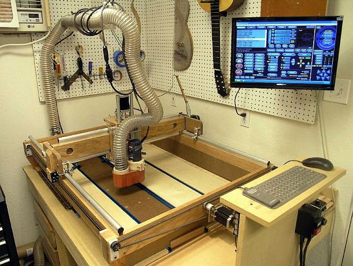

alexandros2 pisze:Nic się nie ugina. Złudzenie optyczne?
Uwielbiam polskie fora.
Prosiłem o pomoc a nie o krytykę.
Jeszcze raz ponawiam pytanie:
Czy taki zestaw silników krokowych jak podałem w linku się nada ?
Dodam jeszcze, jeśli miałoby się uginać to w przyszłości jest możliwa zmiana wałków liniowych na wałki o większej średnicy.
Poza tym nie zamierzam tym skrawać stali a raczej głównie drewno (sklejka, balsa) i materiały z tworzyw sztucznych.
Pozdrawiam.
Kolego drogi
Ja wiem co ty czujesz bo ja też kiedyś myślałem że "zjadłem wszystkie rozumy" ale twoja konstrukcja jest zdecydowanie zbyt kiepska na to aby można z niej być zadowolonym.
Też kiedyś myślałem że krytyka jest równoznaczna z obrazą, ale tak nie jest, może mocne słowa że to patyczak , że to się pognie itp jednak jest to prawda. Ja nie mam doświadczenia w budowie frezarek ale już w drukarkach 3D mam i ta konstrukcją nawet do zawieszenia extrudera byłaby słaba bo wydruki byś miał krzywe, tak konstrukcja jest zbyt wiotka i to jest szczera prawda.
Zobacz:Obrazek
a to jest konstrukcja drukarki 3D, która jest milion razy sztywniejsza niż twoja frezarka , ma napęd paskowy HTD i konstrukcje nawet zbyt sztywną na jej potrzeby co daje efekt pięknych wydruków np kompletna anatomia krąg ze skanu CT 9 neurochirurg robił na tym testy przed operacją) Obrazek
Twoje urządzenie nie spełni twoich oczekiwań bo nie osiągniesz efektów takich jakie planujesz , wiem bo byłem kiedyś "tobą" i też tak myślałem i wiem że mówie to drugi raz.
Jeśli chcesz coś lekkiego to jak najbardziej zrób to ale dobrze a krytyka to nie jest pastwienie się nad tobą i próba udowodnienia że jesteś idiotą, to chęć pomocy ze strony ludzi , którzy działają na tym forum, może czasem coś ktoś ostrzej napiszę ale tak poprostu jest bo nie zawsze będą ci mówić "oj super zrobiłeś ale nie działa..." a ja osobiście wolę jak mi ktoś powie, "koleś jesteś porąbany takim czymś to se możesz pomarańcze obierać a nie coś frezować..."
Przemyśl sobie uwagi powyższych użytkowników, zastanów się, usiadź do jakiegoś programu coś sobie narysuj, poprzeglądaj to forum, poprzeglądaj youtube i od nowa niestety zacznij pracę mimo że już jej sporo włożyłeś to lepiej przerwać przemyśleć i robić dalej niż pozakładać wszystko maszynka skończona i nie frezuje tylko wrzeciono się obraca a ty podchodzisz i obierasz na niej pomarańcze :)
Jeżeli zmienisz podejście i będziesz akceptował krytykę innych to wróże ci sukces bo widzę że chcesz zrobić ten sprzęt, jeśli jednak będziesz brał to tylko jako atak i będziesz się boczyć to niestety ale według mnie wtedy powinineś nie pisać postów na tym forum.
Tak żeby Ci faktycznie pomóc to sugeruję popatrzeć na to zdjęcie, bo pokazuje ono podobny sprzęt do tego co ty byś chciał i ten działa z tego co widzę i to całkiem spoko:
Baw się , buduj ale z głową, pozdro!
