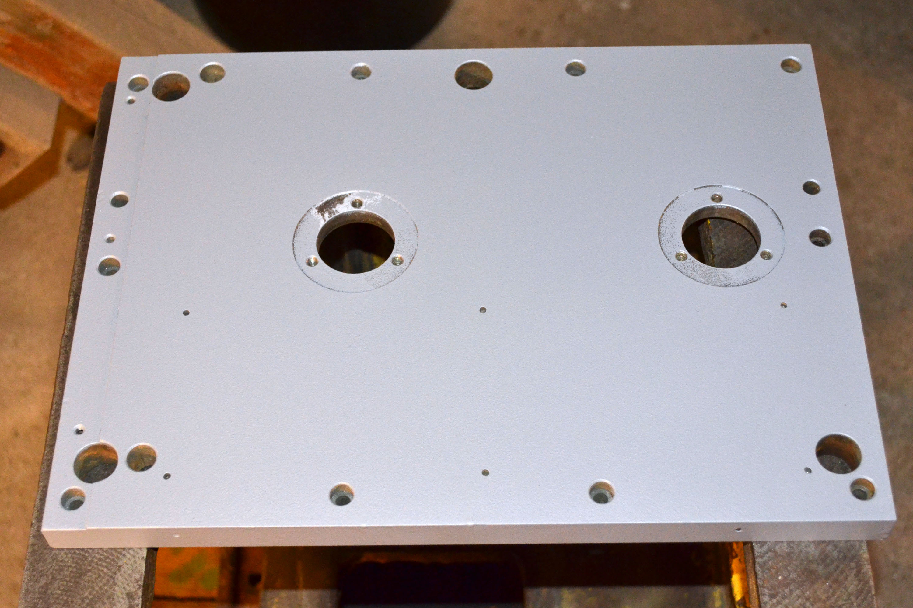

Re: TUM 25B znaleziona na złomie - remont

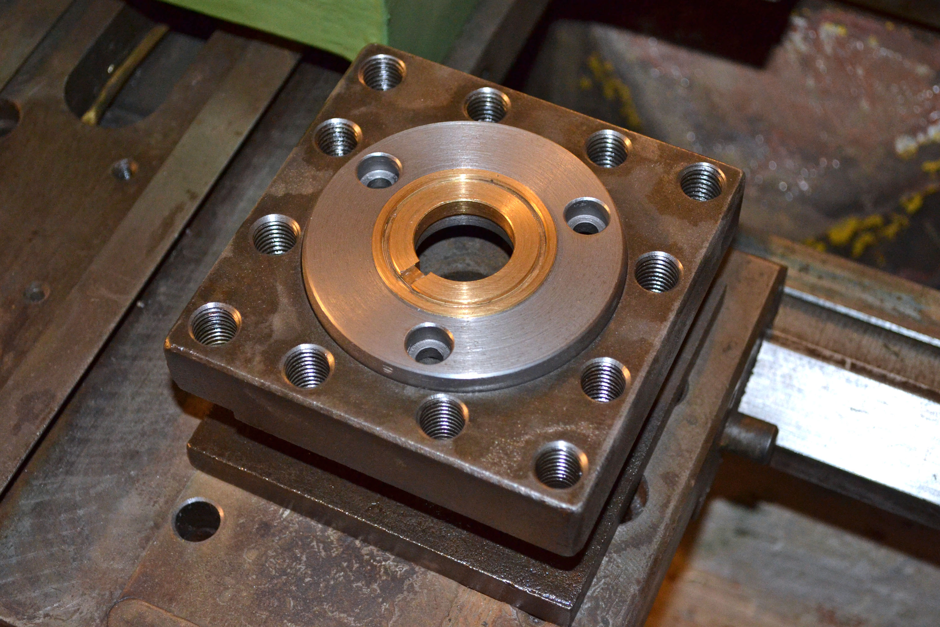

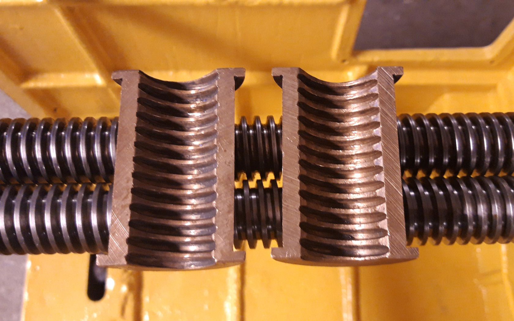

Regeneracja suportu, łoże zostało wyszlifowane, trzeba było podkleić, żeby dobrze współpracowało ze śrubą pociągową
Pomiary
Przed frezowaniem
Po frezowaniu, skośne powierzchnie były frezowane frezem kulowym
Suport po wyklejaniu i frezowaniu rowków smarowych:
Pasowanie na tusz po niewielkim skrobaniu, można by trochę lepiej to zrobić, ale nie chce mi się już z tym bawić, jak dla mnie jest akceptowalne ;)

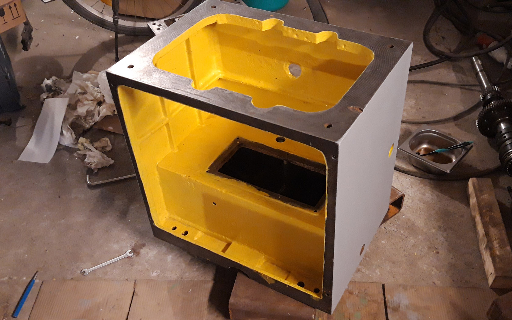

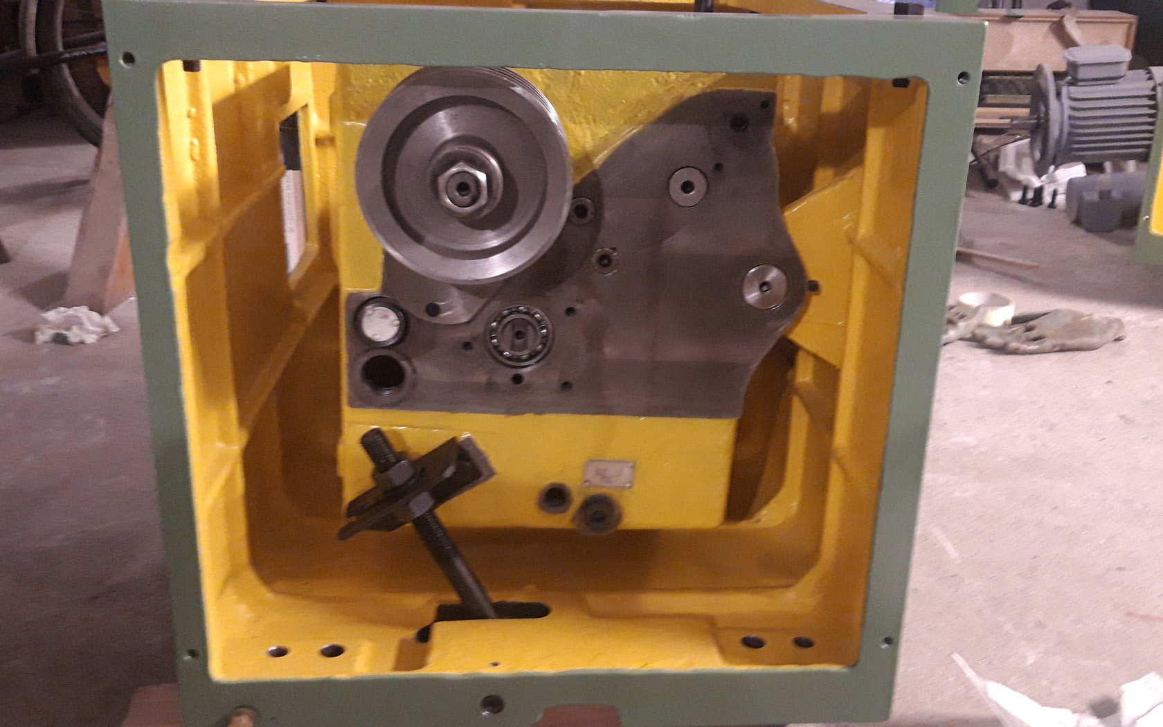

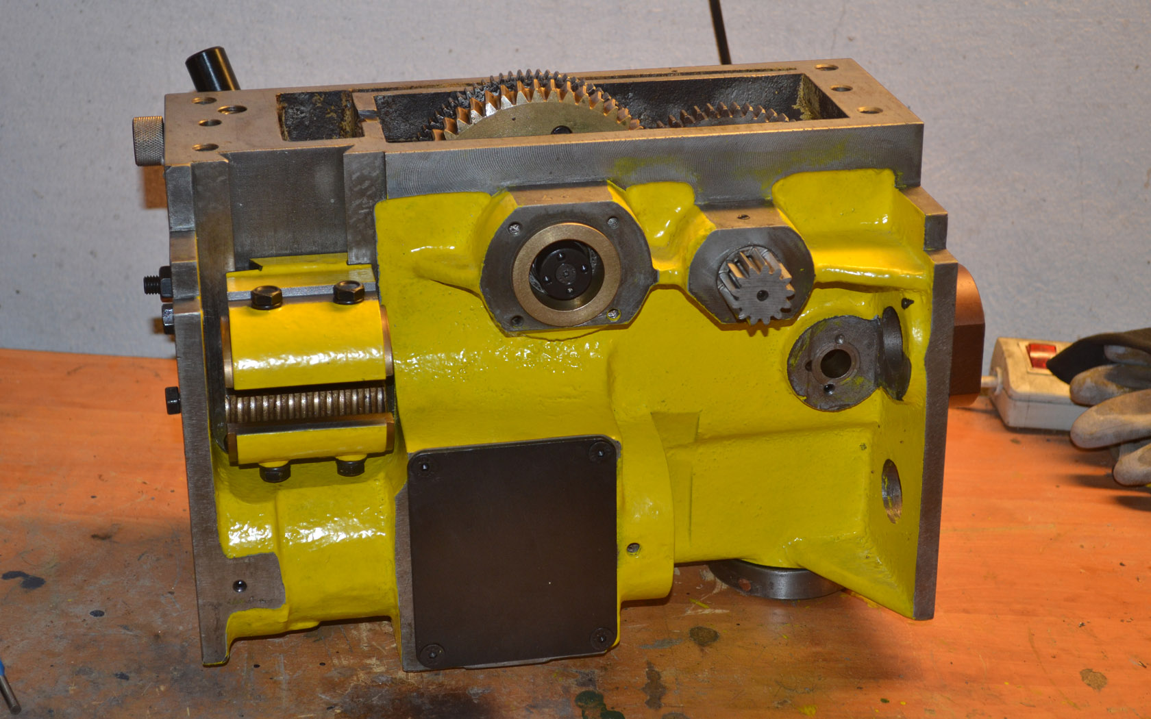

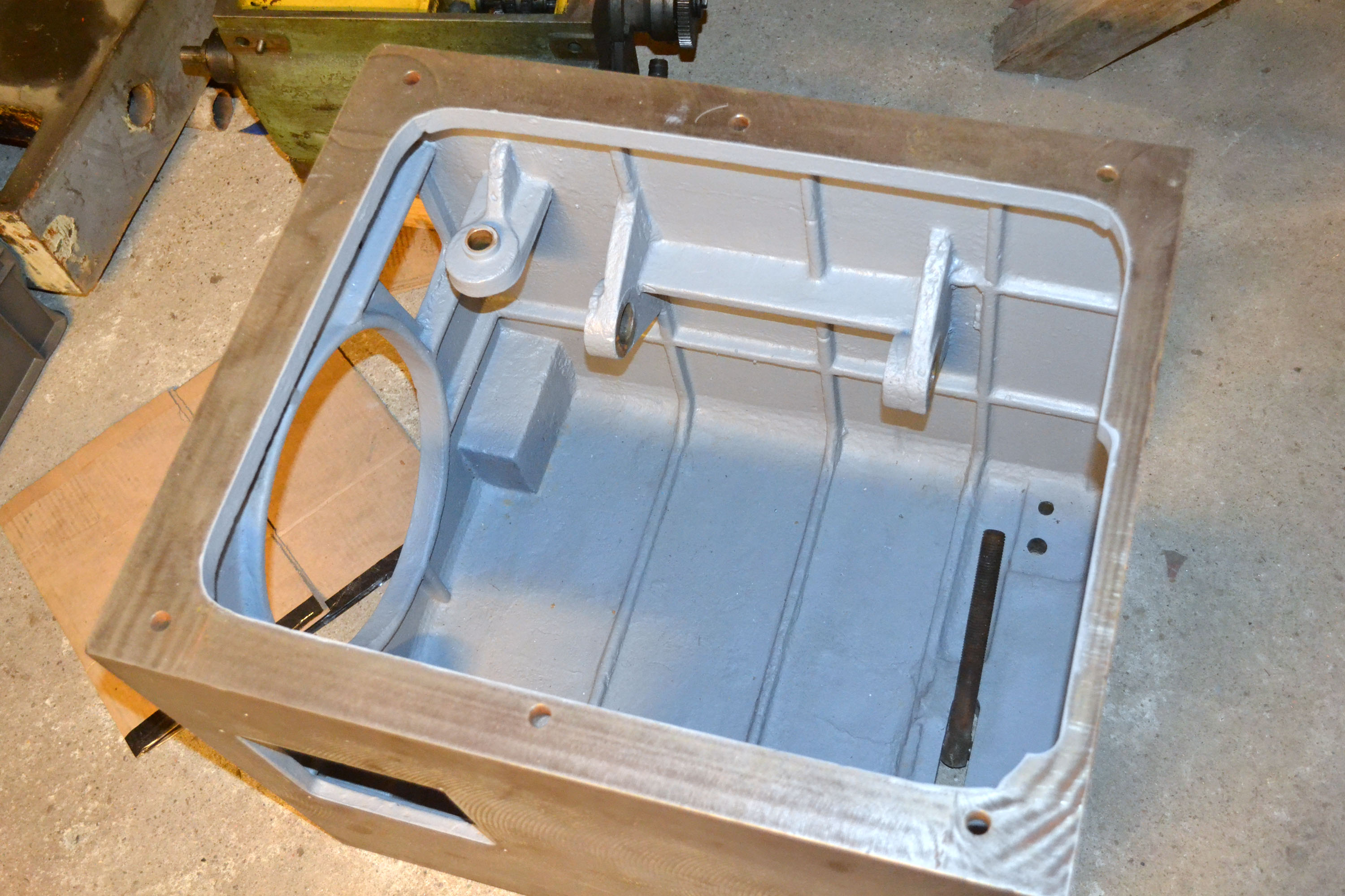

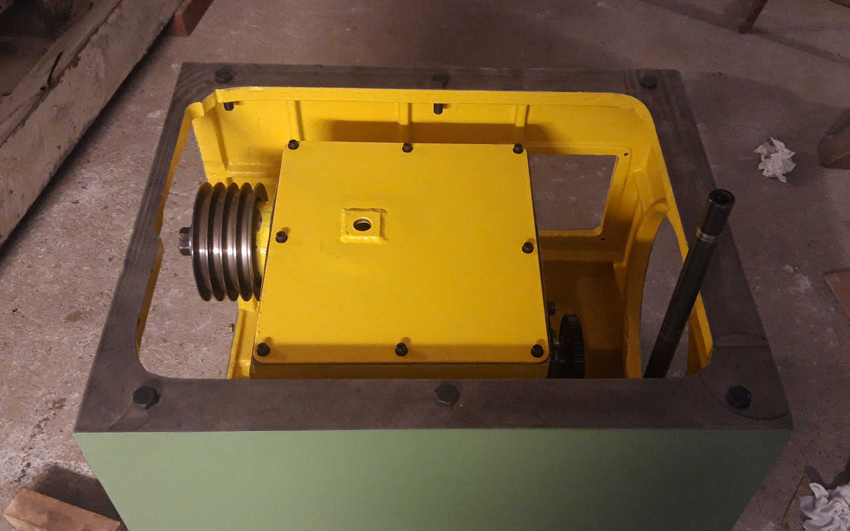

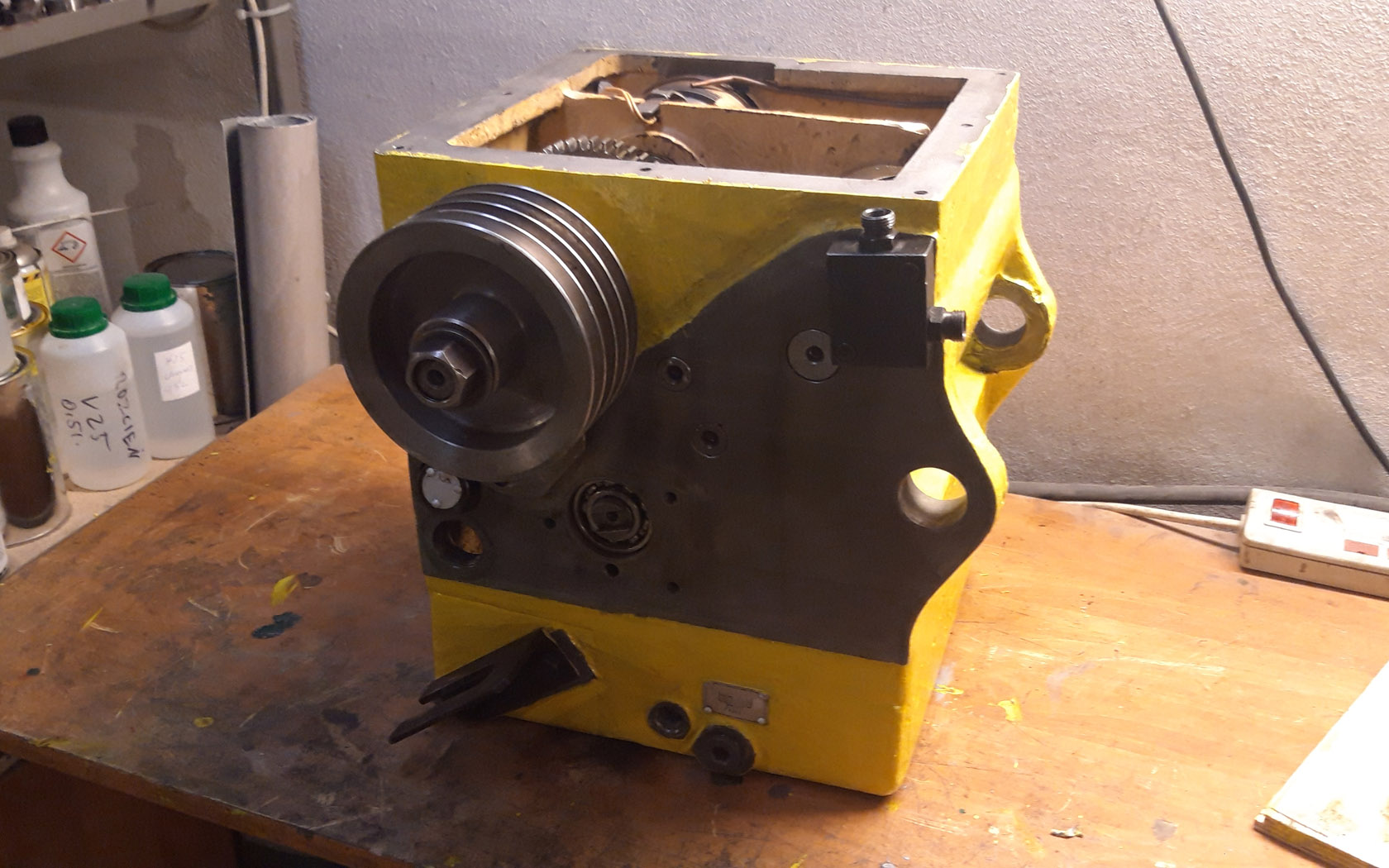

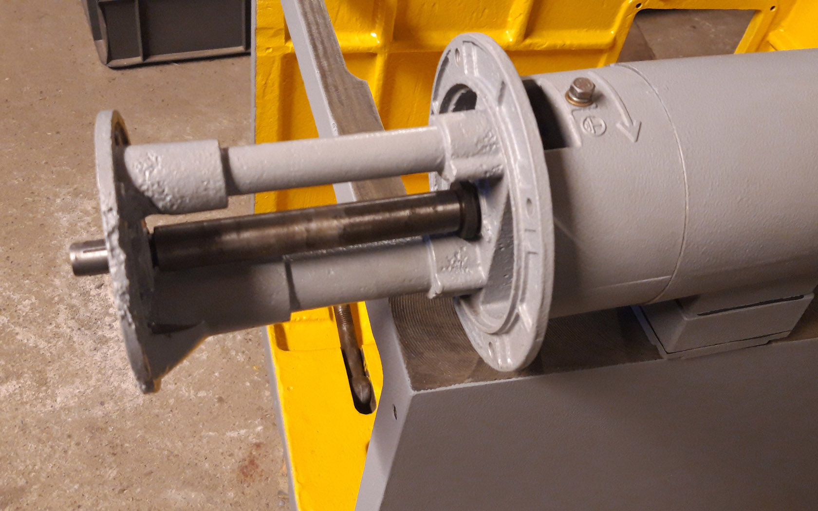

Żyję :mrgreen: Miałem "dłuższą" przerwę w pracach, bo był nawał pracy w firmie, ale już się uspokoiło, więc można wrócić do dłubania. Postępów dużych nie ma, na dniach chciałem skręcić ten największy odlew razem ze stopami, tak żeby to stanowiło jedną całość. Parę fotek dla uwagi.
Nie oglądałem ogłoszeń przez rok, ostatnio zacząłem oglądać i... sporo się pozmieniało. Albo jest totalny złom w cenie <10k, albo cena 25k plus. Na wiosnę miałem chwilę zwątpienia, ale teraz jak patrzę na to ile wydałem i jakie są obecnie ceny to jakoś inaczej to zaczyna wyglądać :mrgreen: Zieloną farbę poliuretanową dla przykładu kupowałem rok temu po 66 zł, teraz kosztuje 92 zł.

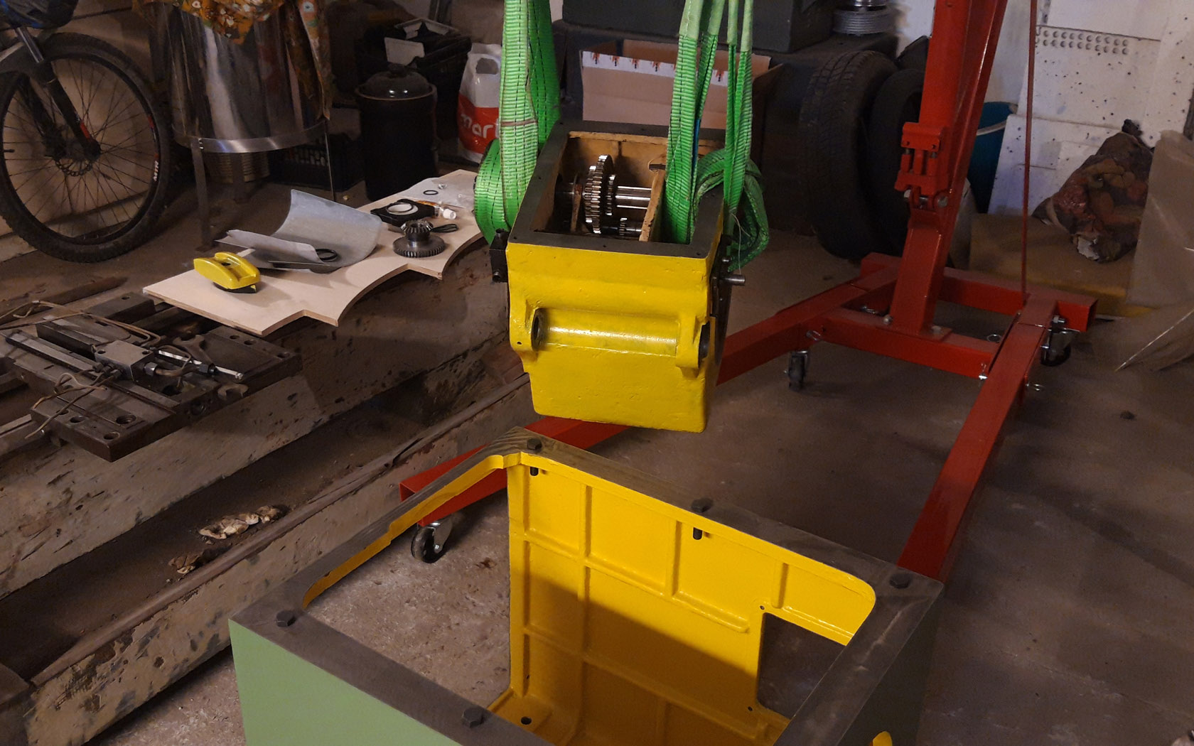

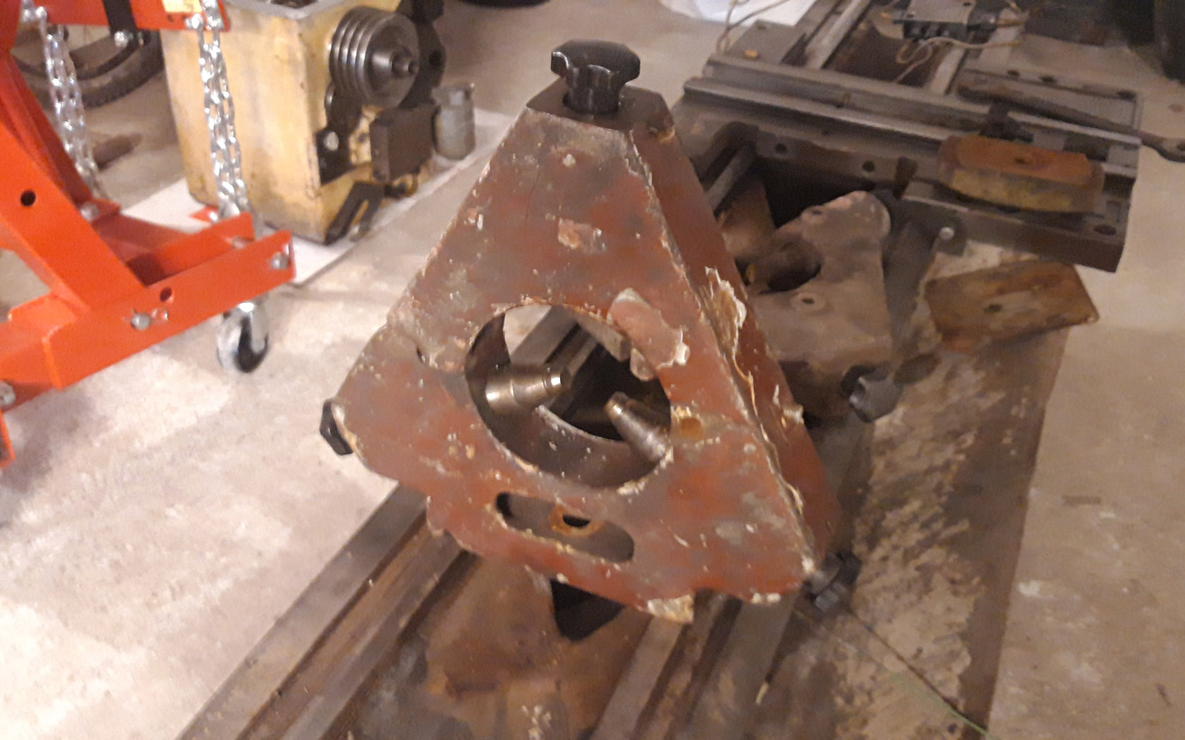

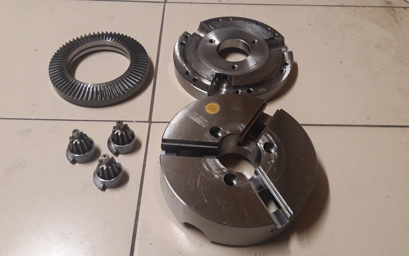

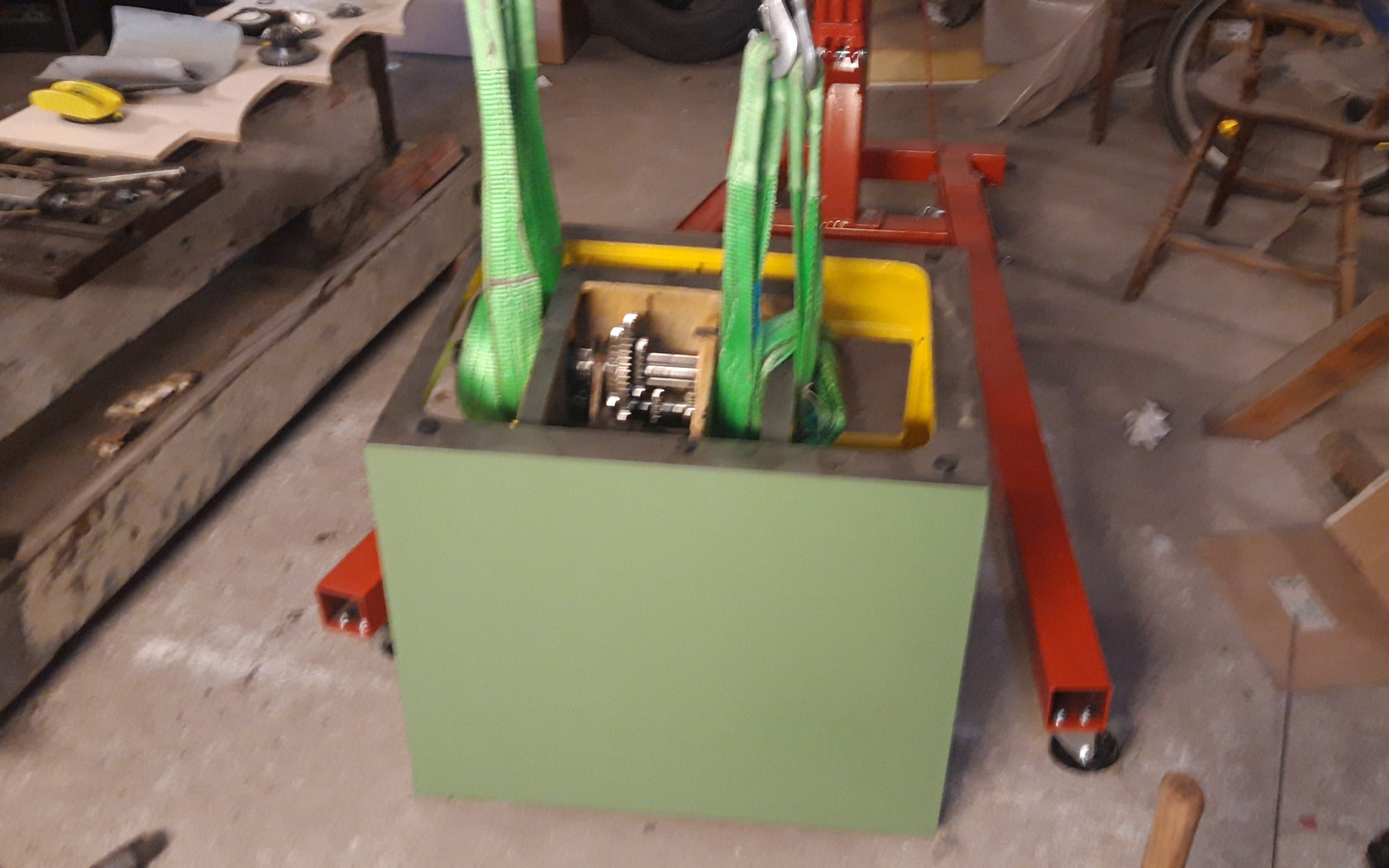

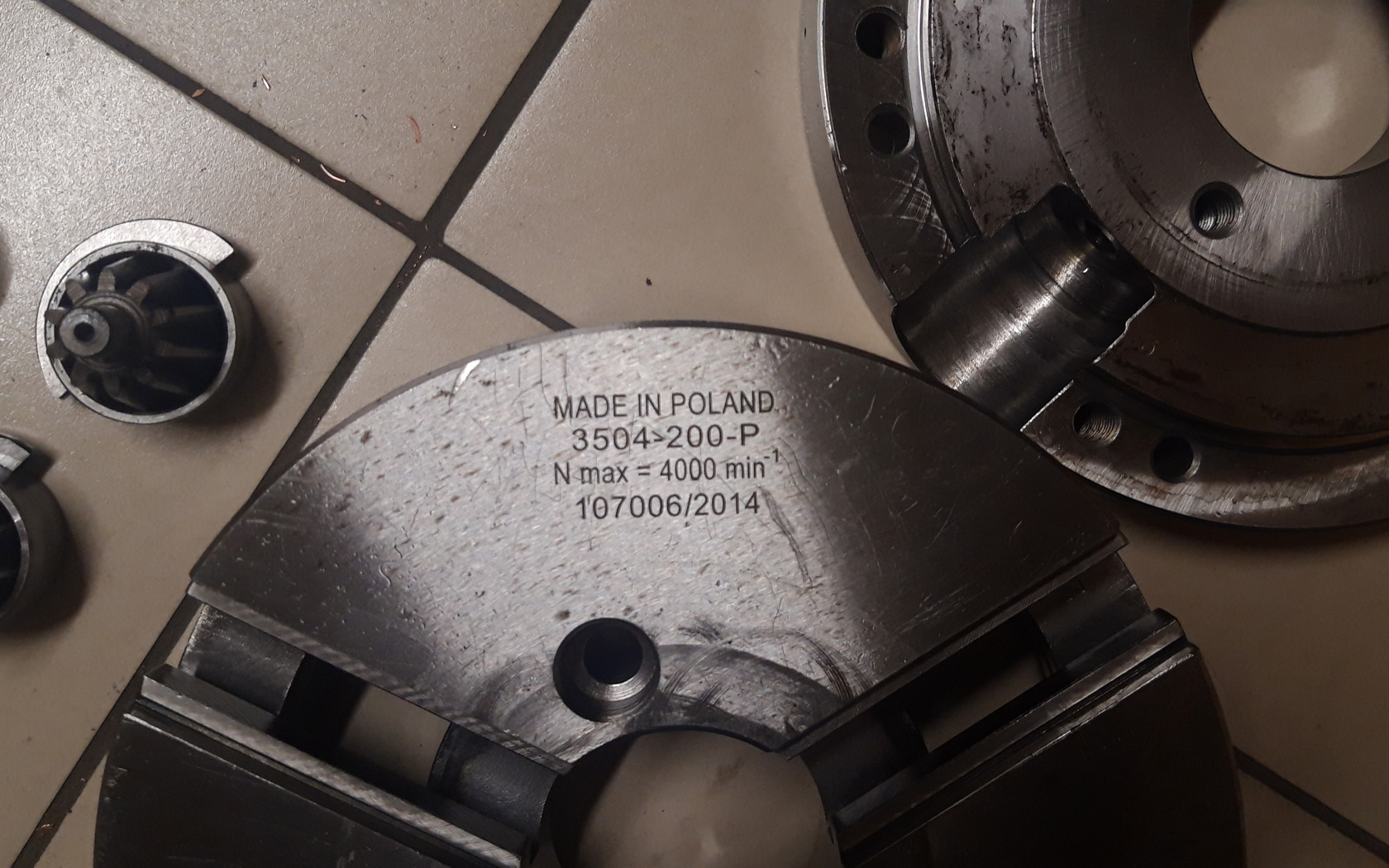

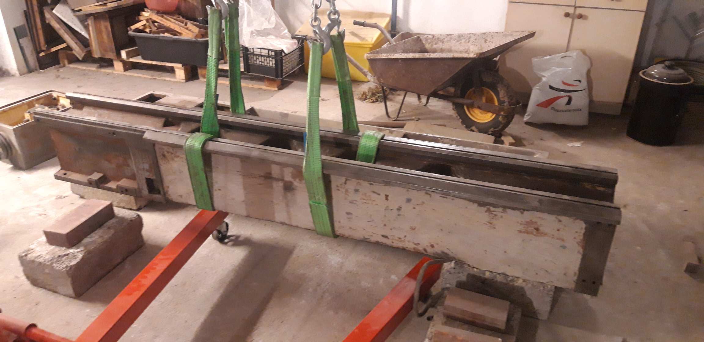

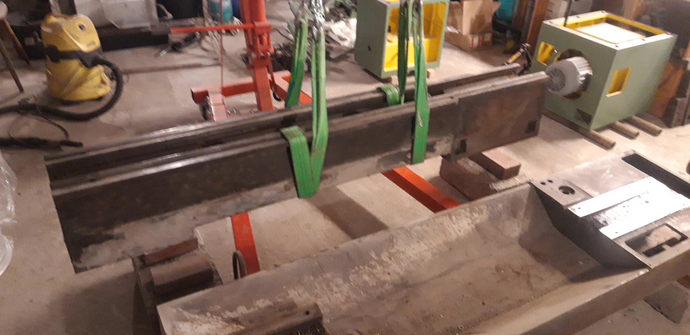

Skusiłem na 200mm, ze względu na 55mm otwór w środku, bo robię regularnie jeden detal na fi 54mm i mi pasowało, żeby wchodził do środka. Nie upieram się na 200mm, przeglądałem OLX od jakiegoś czasu i pojawił się akurat taki, finalnie go kupiłem za 1000 zł. A to jest wersja stalowa, nowy kosztuje ponad 4000 zł. Jest też lepiej wyważony niż zwykły 200mm, bo ten ma max obroty 4000rpm, a zwykły 3000. Zobaczymy jak to, najwyżej się sprzeda i zmieni na 160mm jak będzie coś nie tak.
Demontaż łoża, dżwig warsztatowy z balanserem to jest naprawdę fajna sprawa

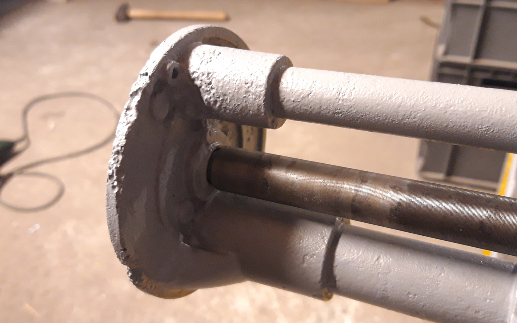

Odsłony: 18647
Kuna pisze: ↑
07 lis 2021, 10:49
FTW co sie dzieje z remontem tokarki ? Jest jakiś postęp ?

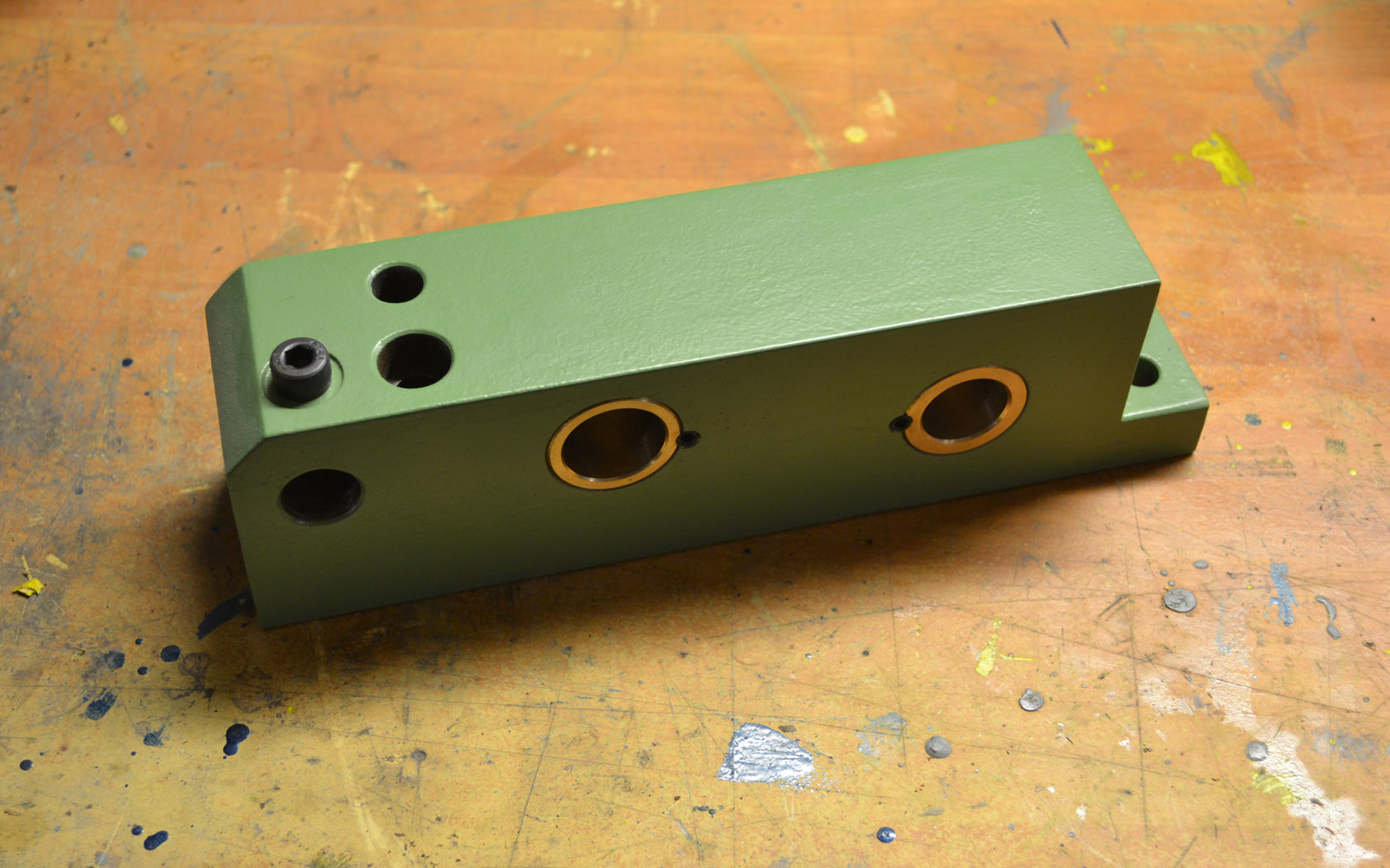

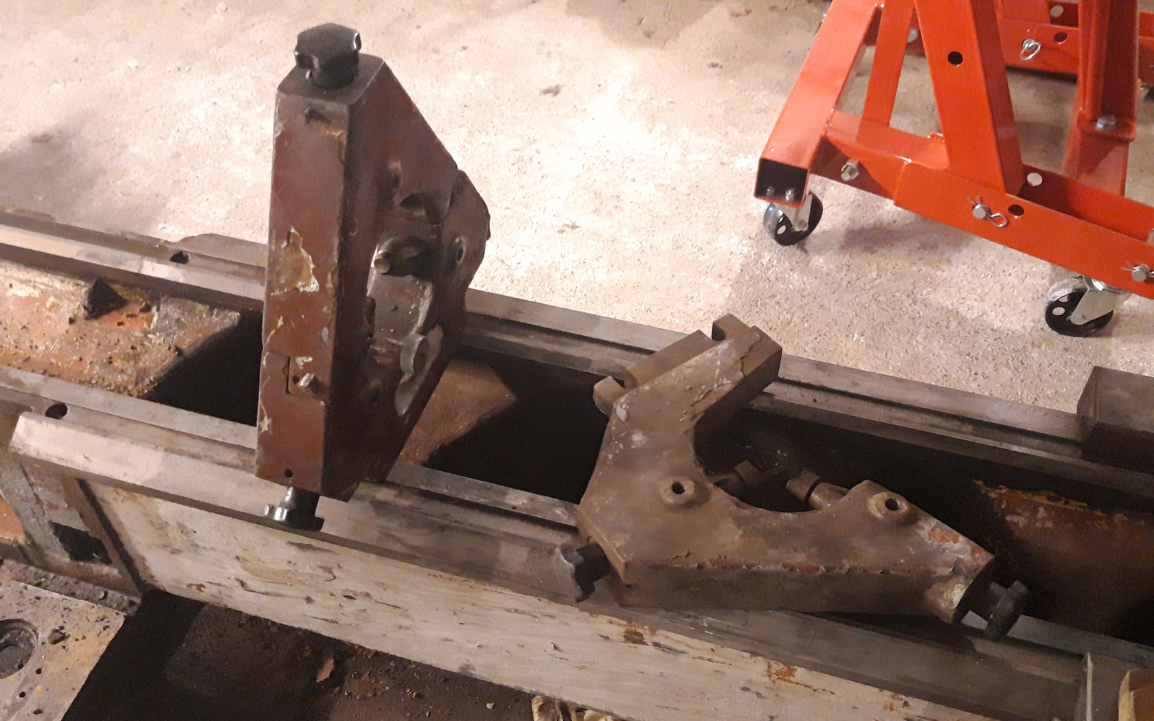

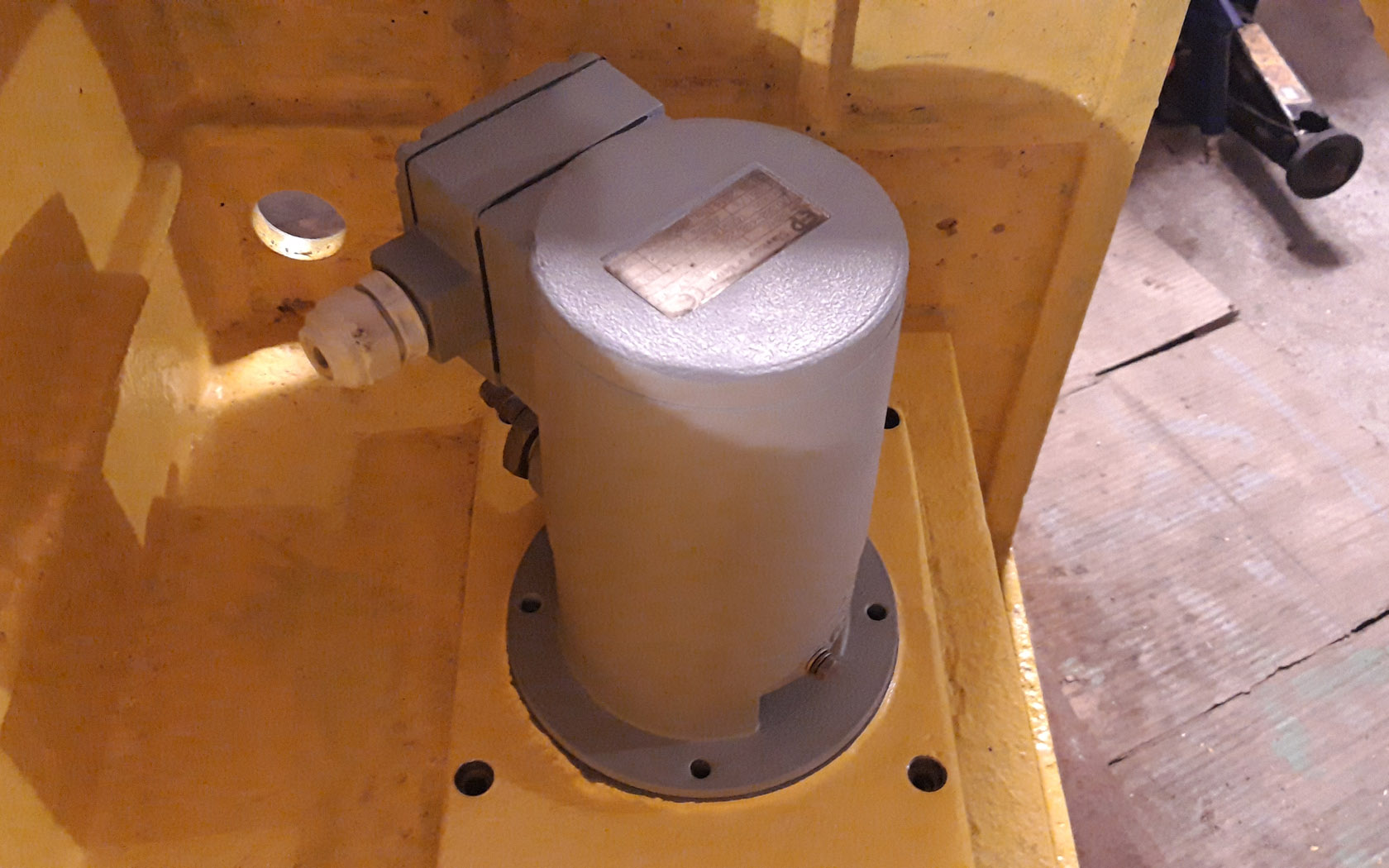

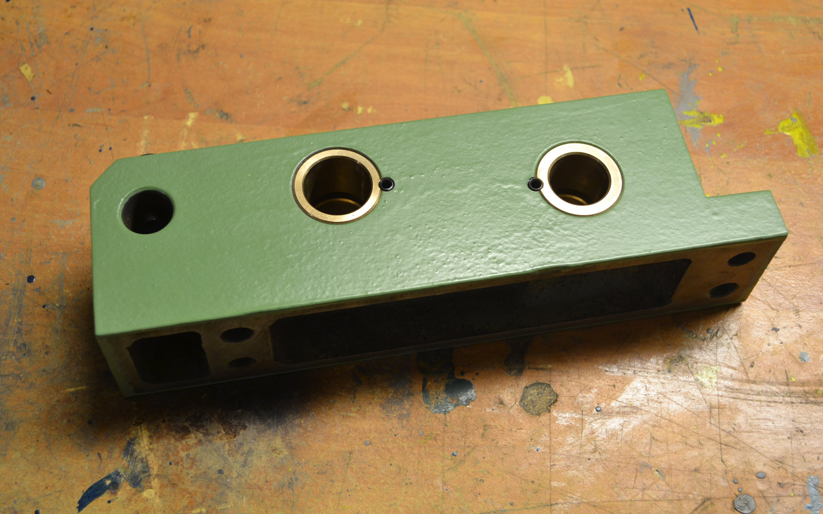

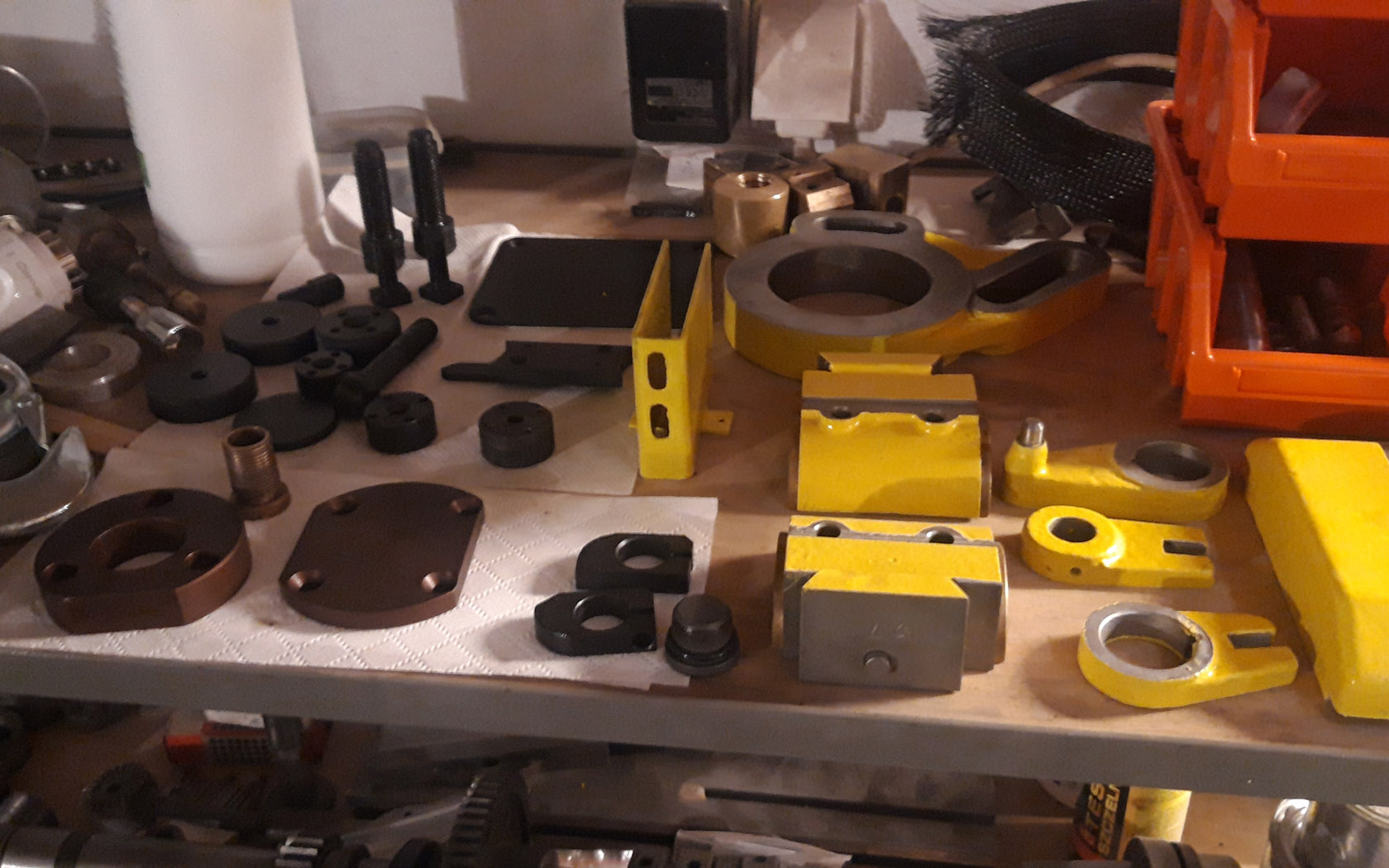

Jakieś tam są. Odnowiłem podtrzymki, pomalowałem skrzynkę elektryczną i osłonę gitary. Oprócz tego udało się kupił ładny uchwyt Bisona 200mm w dobrej cenie z dwoma kompletami szczęk i kluczem.

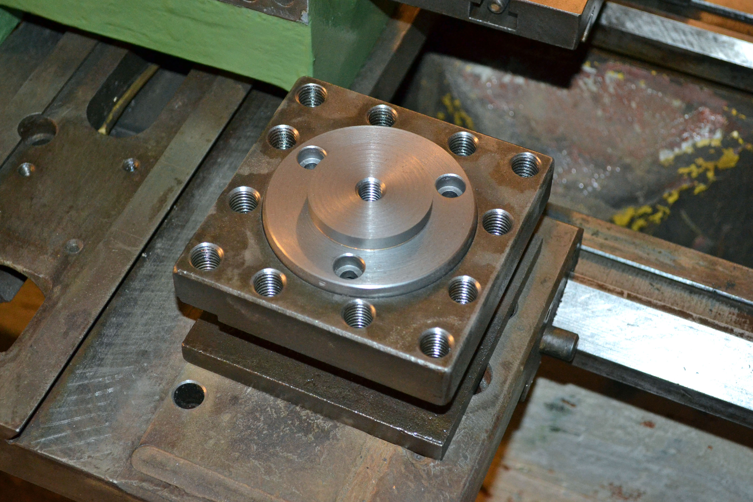

autor: FTW
02 paź 2021, 19:17
Temat: TUM 25B znaleziona na złomie - remont
Odpowiedzi: 84
Odsłony: 18647

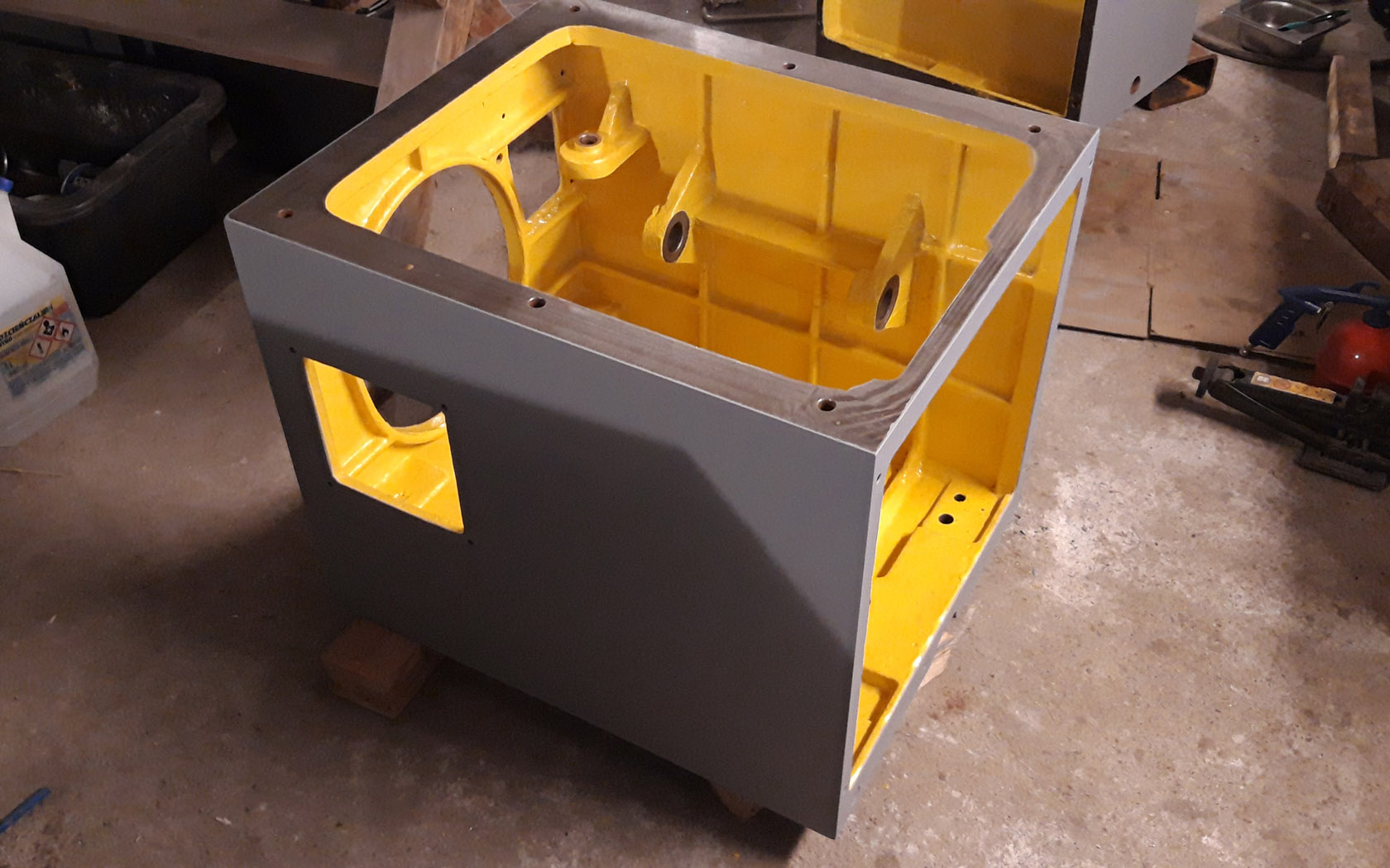

Zbyt dużo nie robiłem przy tokarce, bo przez lato były inne rzeczy do roboty, no ale jakiś postęp jest :)

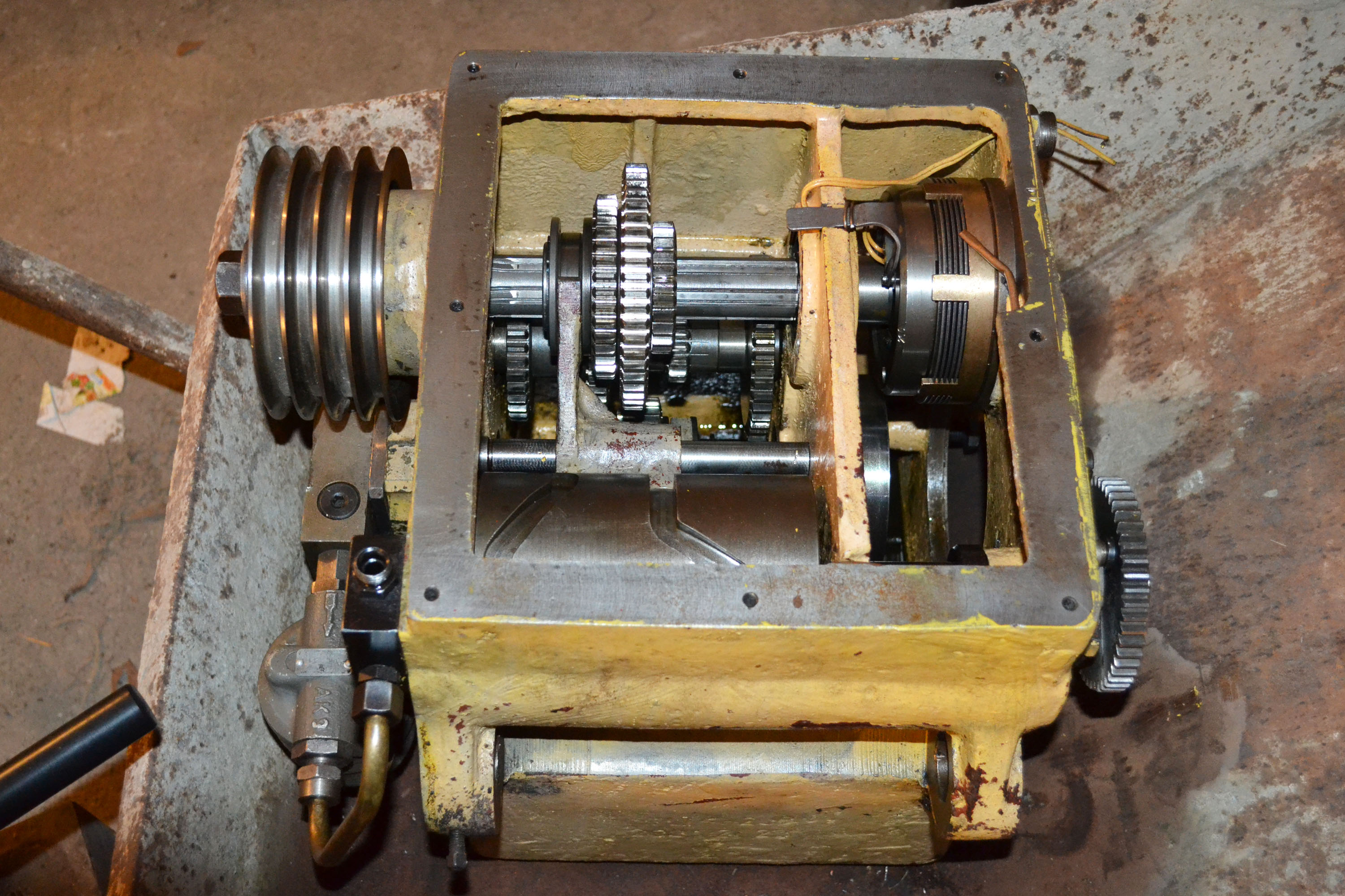

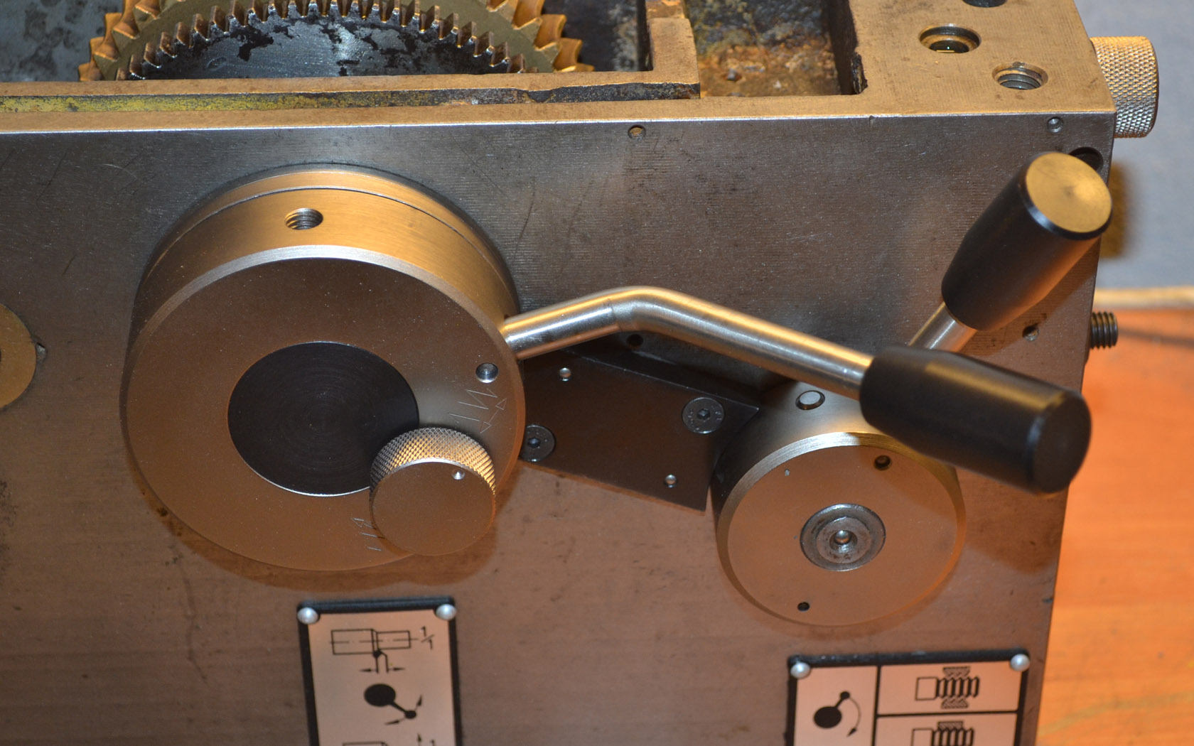

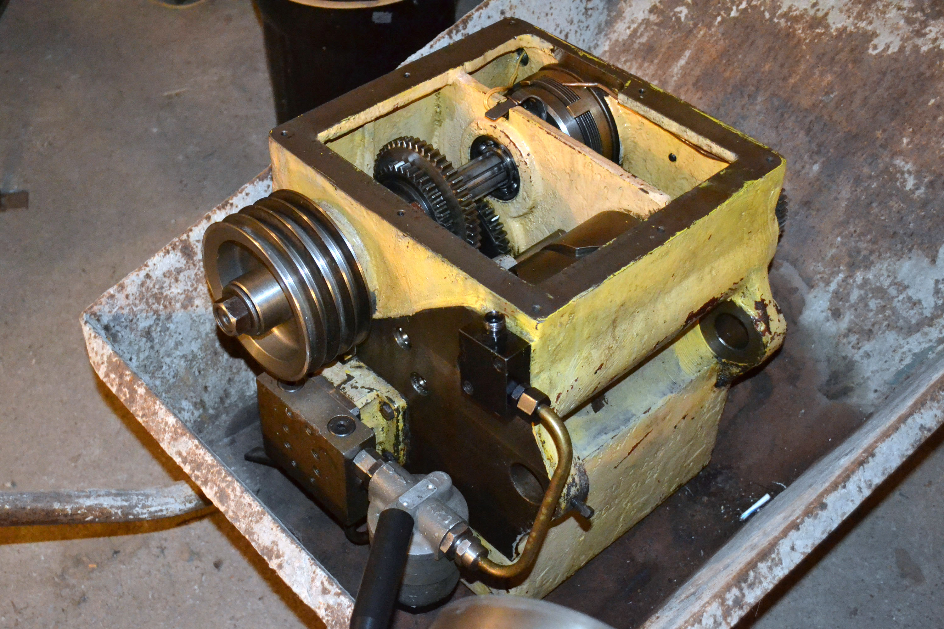

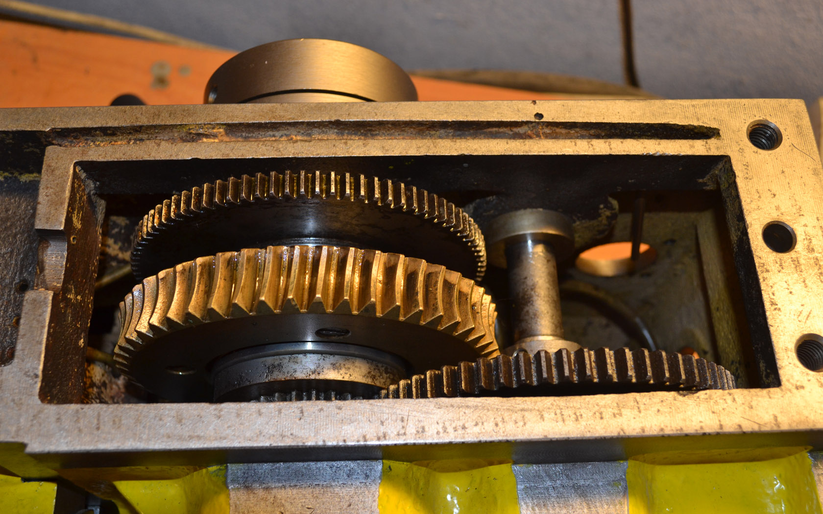

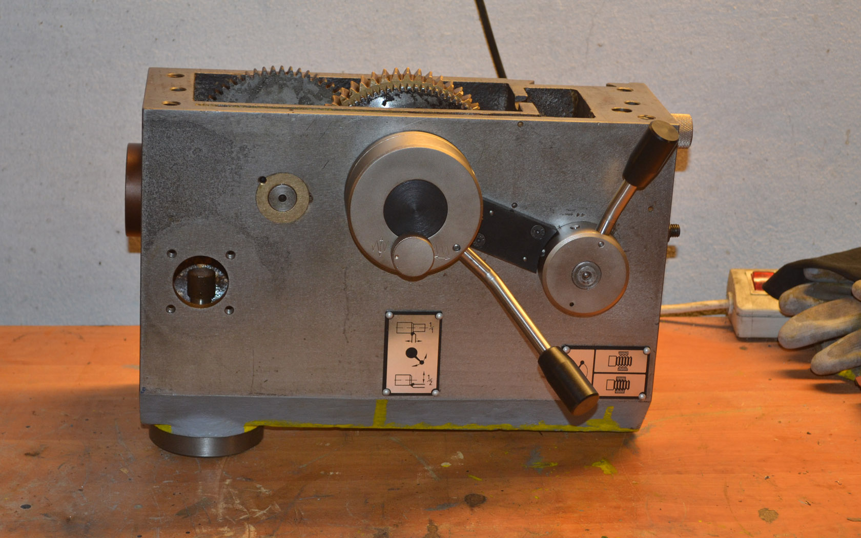

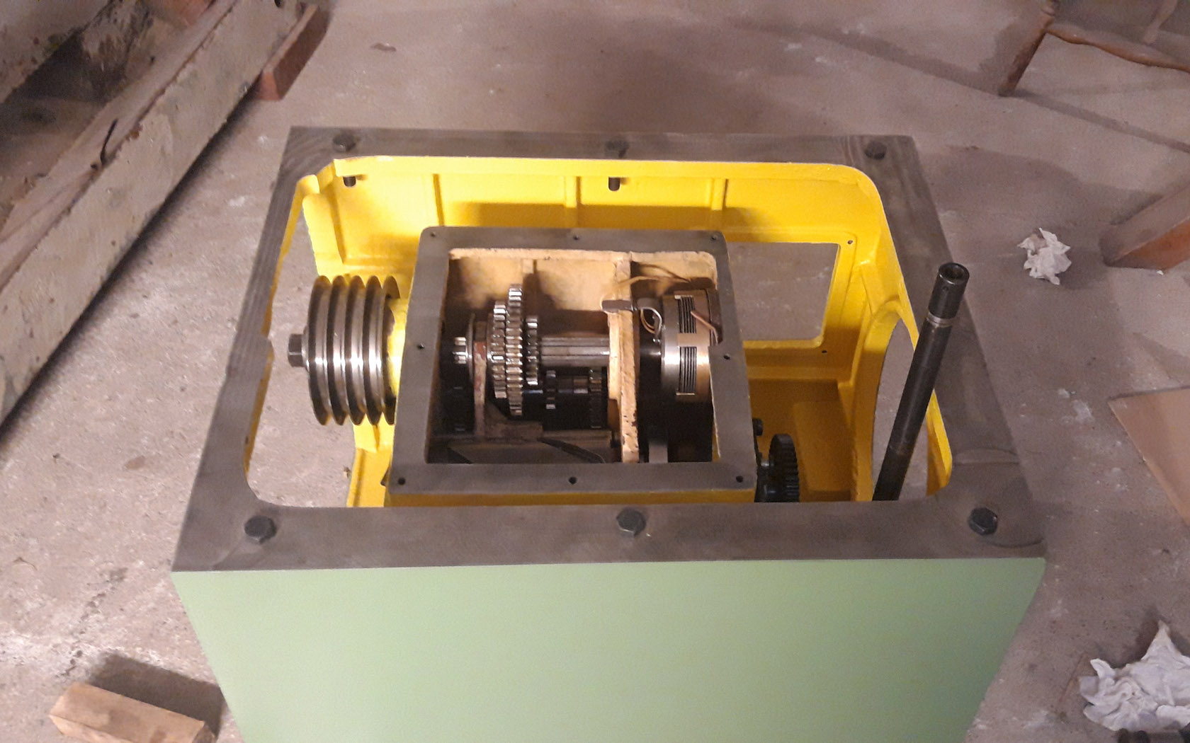

Kilka nowych fotek. Reduktor wskoczył dzisiaj na miejsce. Żuraw to super sprawa do takich operacji. Udało się kupić również podtrzymki za fajne pieniądze, oczywiście do odnowienia :mrgreen:

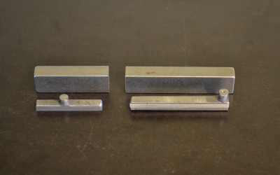

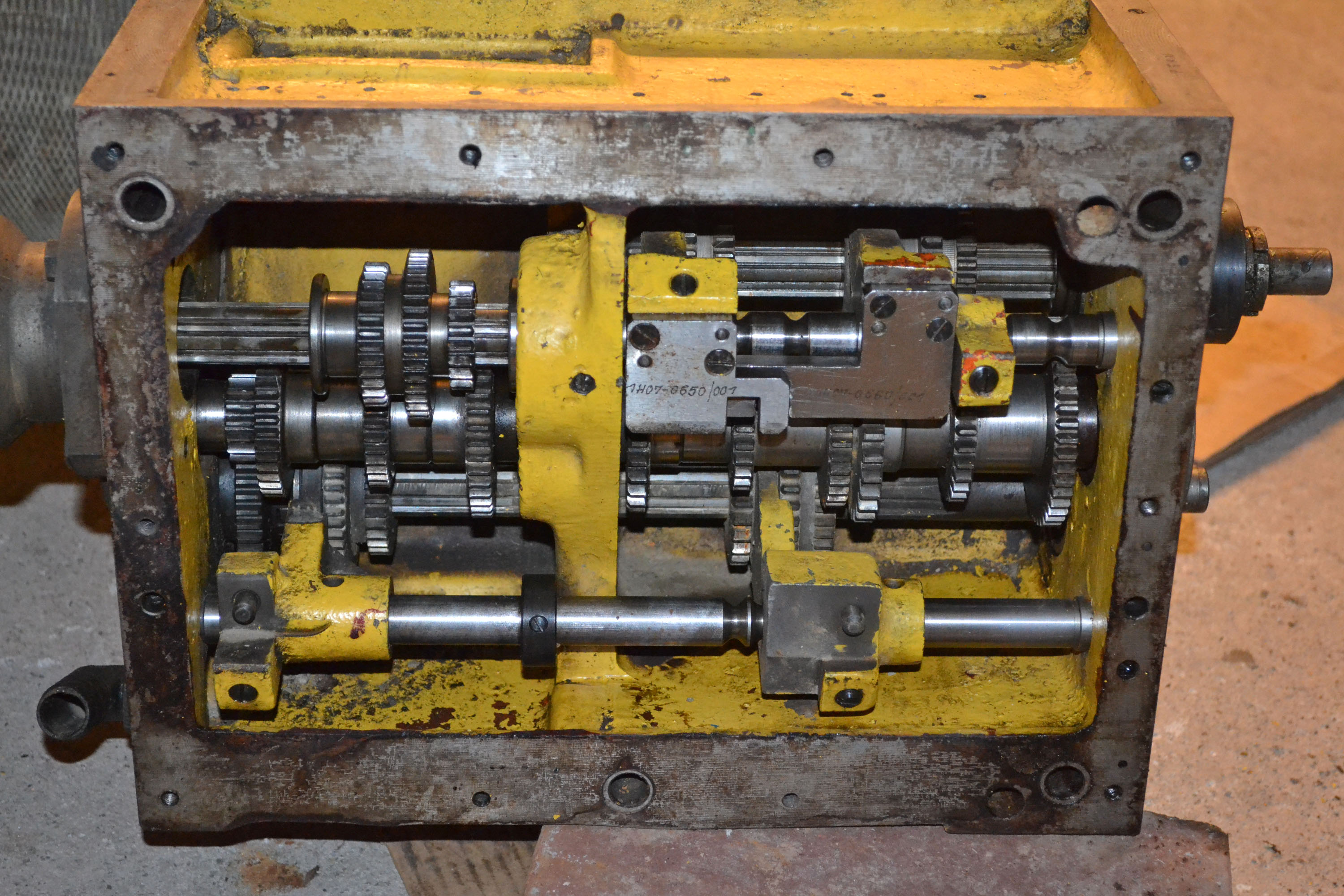

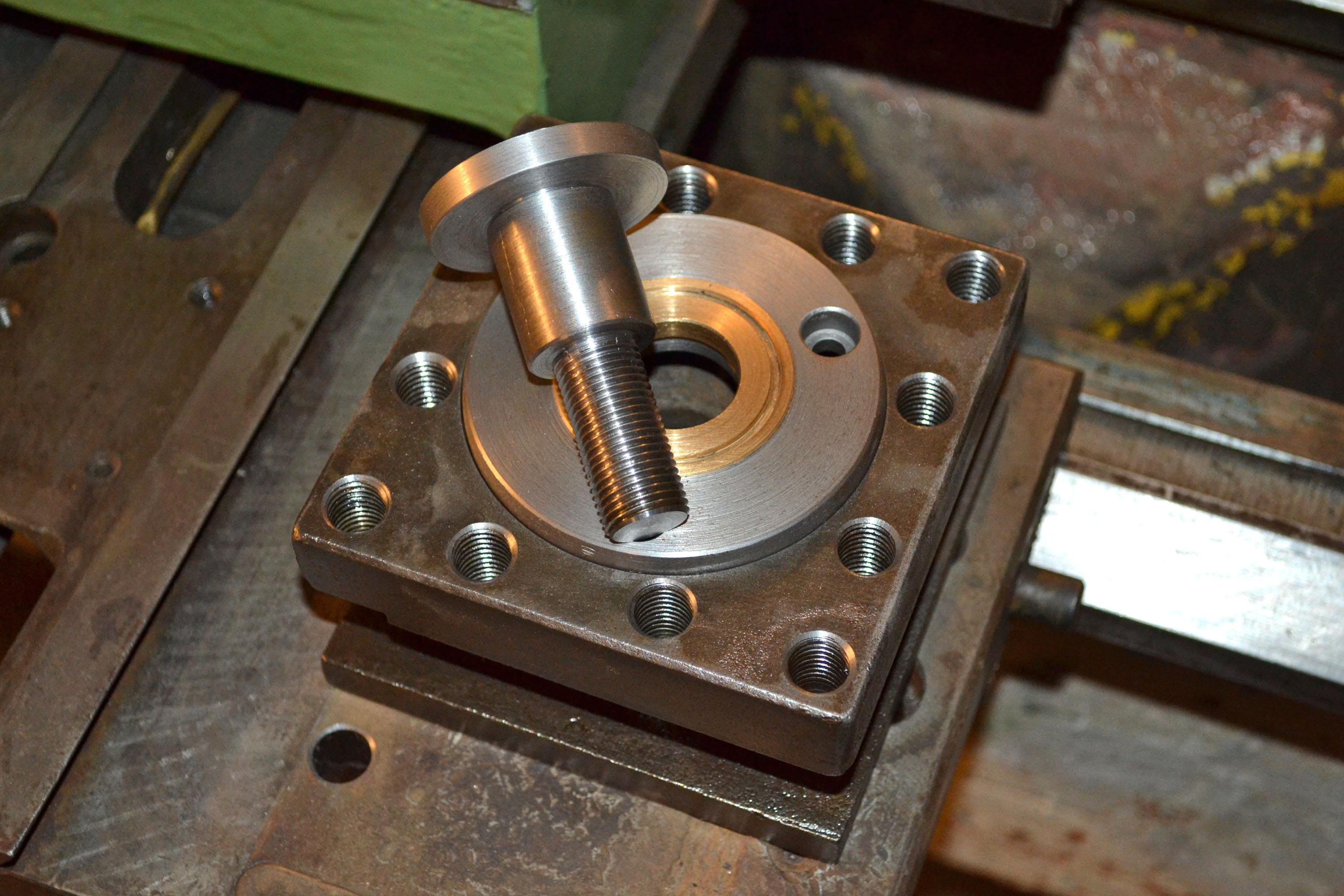

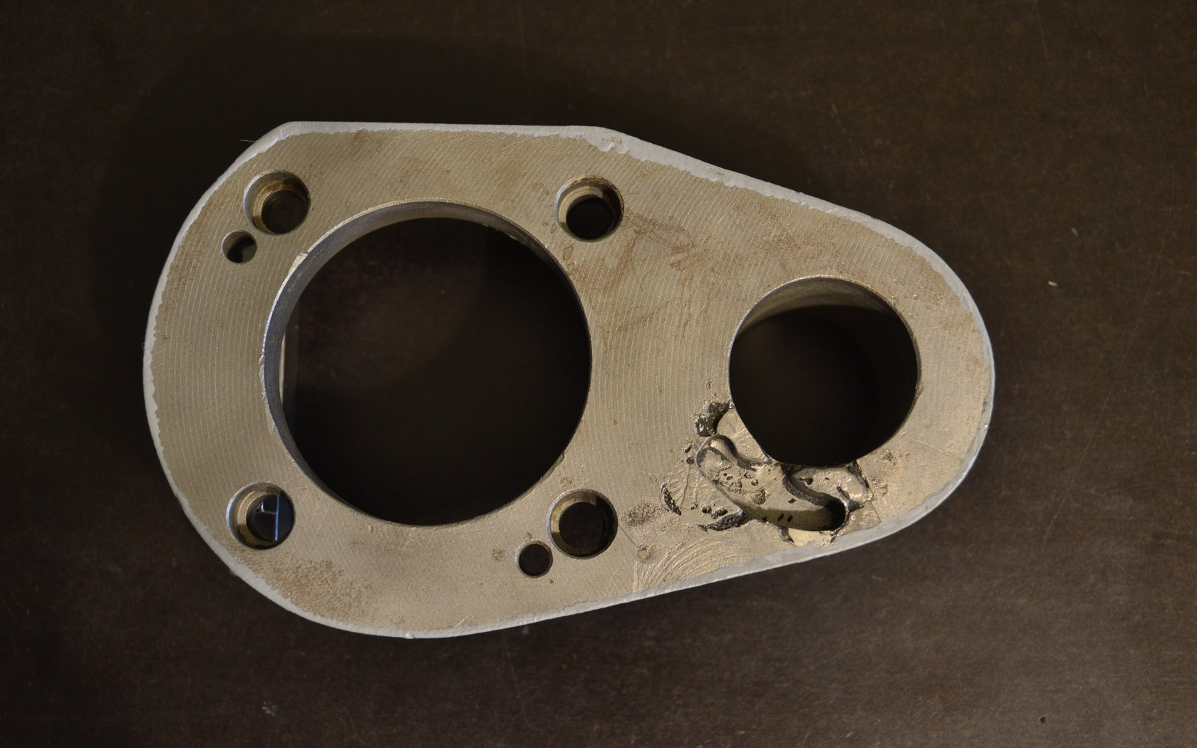

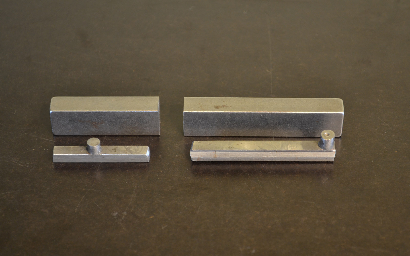

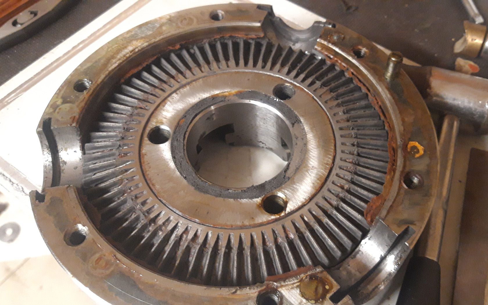

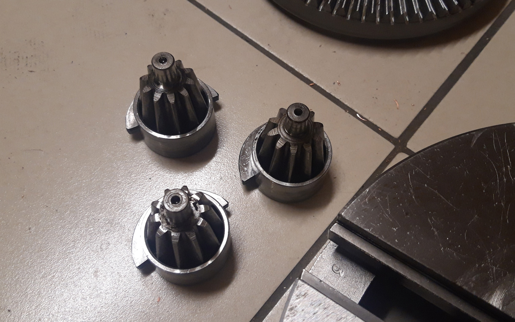

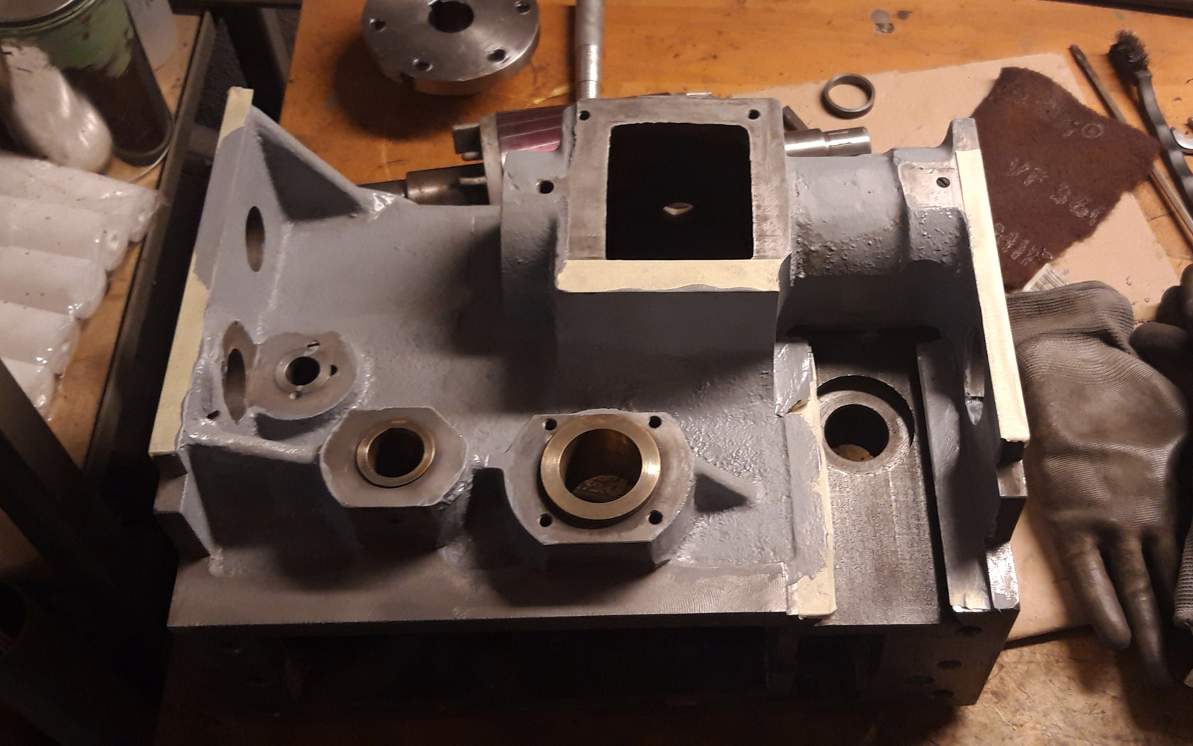

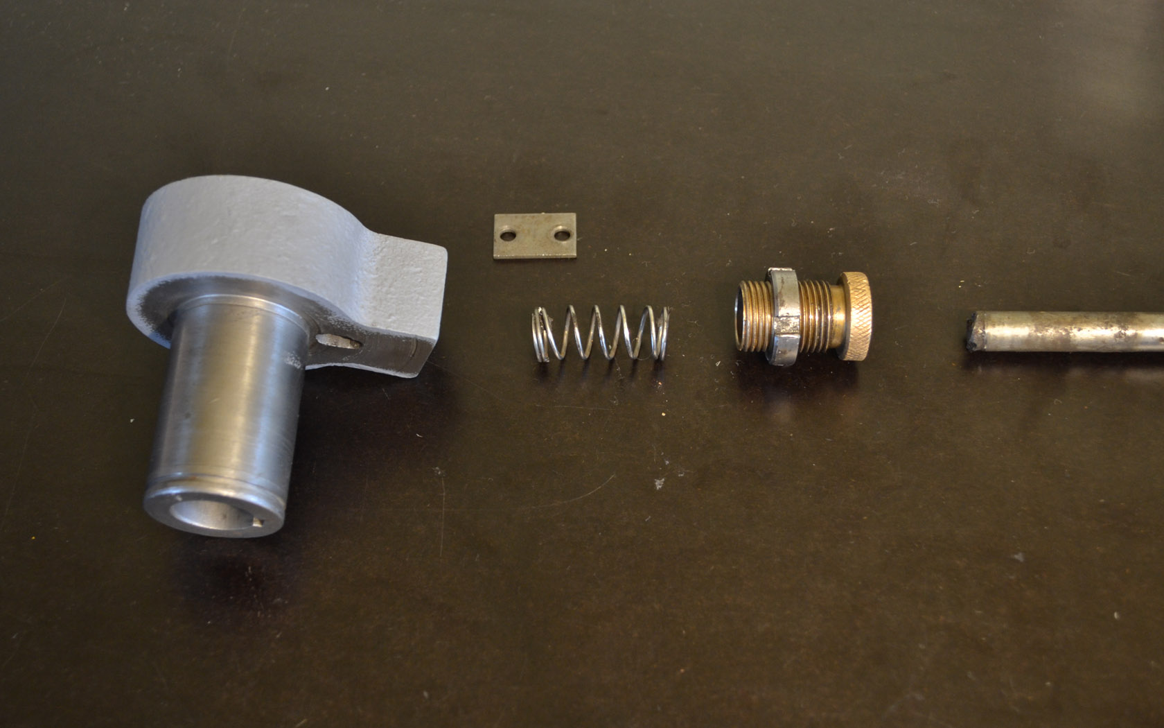

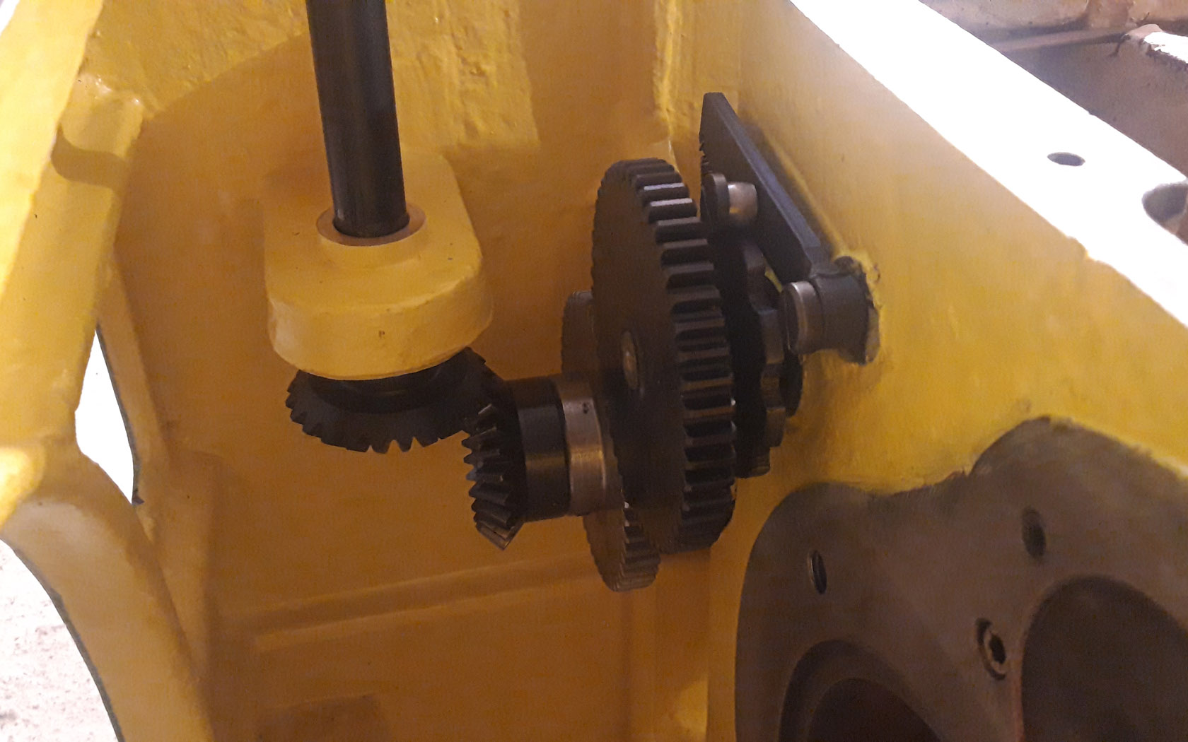

Następne w kolejności do dorobienia są kliny wałków posuwu poprzecznego i wałka załączającego.

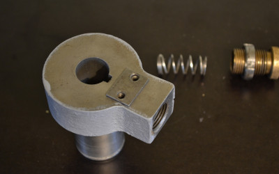

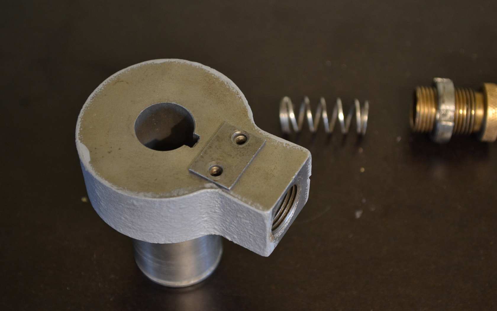

Kolejne pytanie jak wygląda fabrycznie ta część (mechanizm załączania), widać, ze coś było naprawiane (chyba cyną).
Czy ma być to mniej więcej tak? Blokowanie w trzech położeniach (obroty prawe, lewe i wyłączone).
I następna rzecz... czego brakuje? Nie wiem do końca czy ta sprężyna jest stąd, ale pasuje :) Wygląda to inaczej niż w DTRkach.
