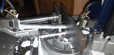

Piła na drugim biegu, pacjent to pręt miedziany fi60mm. Film w czasie rzeczywistym
Udało mi się ją tak wyregulować, że ucięty element zmieścił się w przedziale 63-63,2mm. W planach jest jeszcze liniał taki do 500-600mm z odczytem, nie są to drogie rzeczy, a bardzo by to przyspieszyło ustawianie.

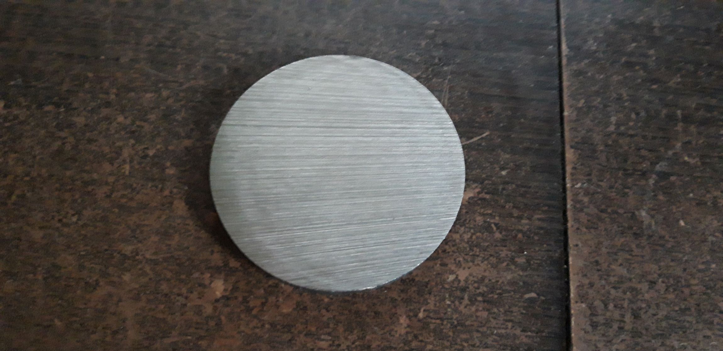

Odpaliłem przedwczoraj piłę już z chłodzeniem itd. I powiem krótko... ależ to zapie*****
Przesiadłem się z takiej Dedry za <2000 zł. Góra w godzinę pociąłem wszystko co było, na tej małej pile to by mi chyba z pół dnia zajęło... i ubolewam bo nie ma już co ciąć
Taki plasterek jak na zdjęciu fi90 to idzie może góra ze 3-4 minuty na jedno cięcie. A jego grubość mieści się w 0,5mm - ma 4,8-5,3mm. Może jakbym podregulował jeszcze te prowadnice węglikowe i łożyska to byłoby dokładniej. Ale to i tak jest dużo prościej niż wszystko co kiedykolwiek kupowałem z hurtowni.

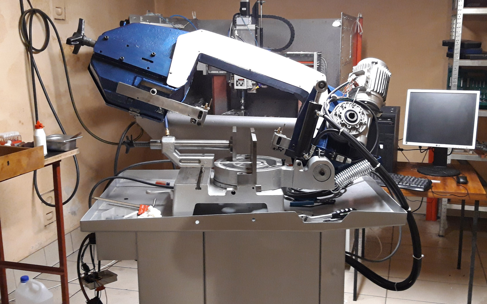

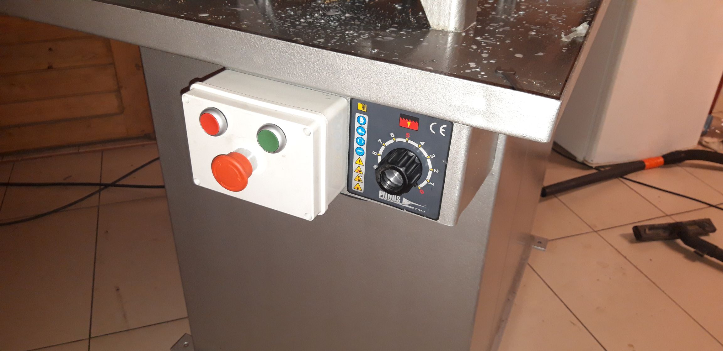

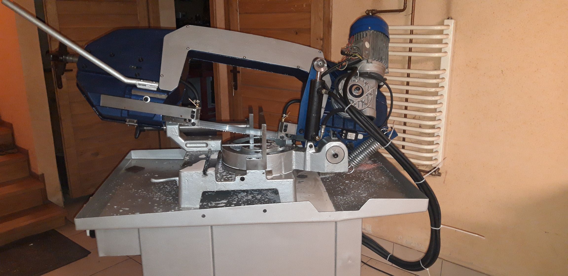

Już prawie gotowa, zostaje poskładać elektrykę do końca, parę drobnych rzeczy jeszcze poskręcać i oczywiście wyregulować. Coraz bardziej mi się ten sprzęt podoba, to jest naprawdę solidny kawał złomu. Piła ma za sobą ok 15 lat pracy w firmie, może to śmiesznie zabrzmi w kontekście zdjęć z pierwszej strony tematu, ale ciężko się dopatrzyć w niej jakiś śladów zużycia. Wymieniłem wszystkie łożyska bo to groszowe sprawy, wszystko weszło na ciasno lub bardzo ciasno. Przekładnia również po remoncie, nowe łożyska i simmeringi, na ślimaku i ślimacznicy nie widziałem śladów zużycia, wymyłem tylko, poskładałem i zalałem nowym olejem. Koła też ciasno siedzą i ładnie się kręcą, nigdzie nie biją itd. Zobaczymy jeszcze jak pójdzie, ale coś mi się wydaje, że żaden chińczyk poniżej 10k PLN nie ma co się z nią równać

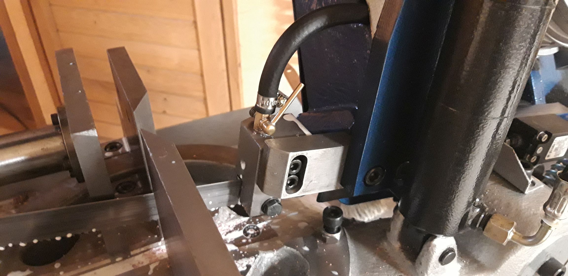

Nie wiem czy w mojej pile te prowadnice węglikowe nie spełniają również funkcji zgarniacza, zobaczymy jak ją odpalę, na razie brakuje mi jeszcze kilku rzeczy.

Prowadnice z węglika były fabrycznie, z tego co widzę są w droższych piłach. Ja natomiast dorobiłem je nowe, łącznie z obróbką węglika w tym celu.

Parę nowych zdjęć. Lubię mieć ładne i porządne sprzęty w warsztacie, także piłę też tak robię, zarówno wizualnie jak i mechanicznie.

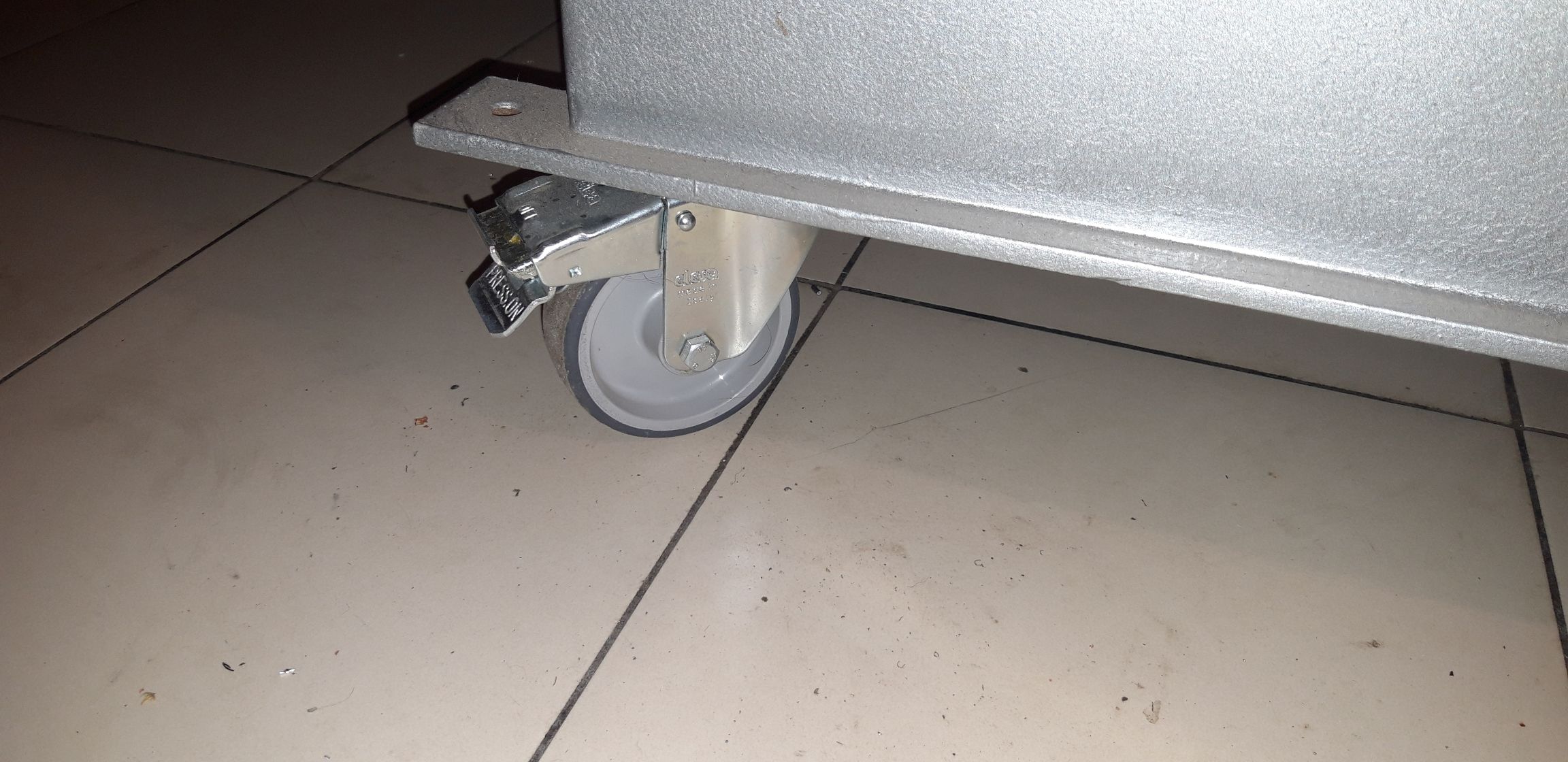

Tak, jest solidna, 230kg złomu użytkowego. Co najważniejsze kompletna, jakiś pierdół brakuje. Trochę ją skrzywdzili na złomie (jak mi to znajomy powiedział - dla złomiarza złom to jest złom).

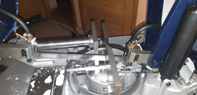

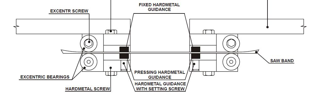

Piła ma i łożyska na mimośrodach i prowadnice z węglika (dwie boczne i jedną tylną).
Z czterech takich płytek, które były dwie dostały mocno (jedna płytka wyłamana, druga mocno zdarta), a dwie wyglądają jak nowe. Piła ma około 15 lat, to jest Pilous ARG220 Plus, więc żaden Cormak czy inny Maktek
