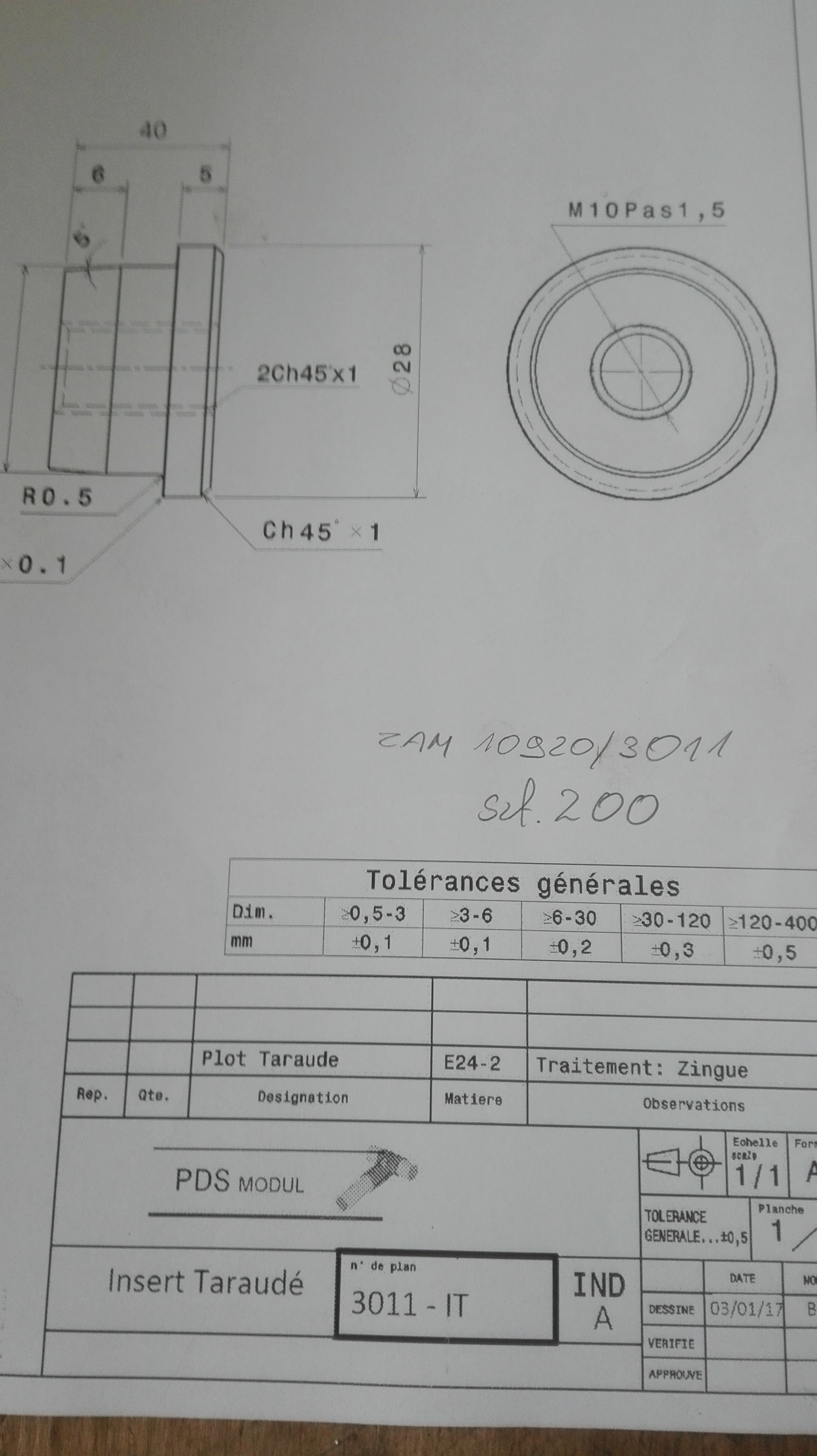

Temat: Proszę o pomoc w sprawdzeniu produkcji detalu (początkujący)
Odpowiedzi: 6
Odsłony: 1736
zamieszczam rysunek
autor: Swirek
01 lut 2017, 12:00
Forum: Fanuc
Odpowiedzi: 6
Odsłony: 1736
Proszę o sprawdzenie programu. Nie mam zbyt dużego doświadczenia, a jestem osamotniony w tym co mam wykonać. Fanuc 0i td mate NEWWAY(chiny) material st3 fi 30 (docelowe przetoczenie fi22) Pierwsza strona o0001 g54 g28u0 g28w100 g80g90g18g40 t0101(zgrubny) g50s1000m03 g96s100m08 g00z0. g00x31. g00x-2...
