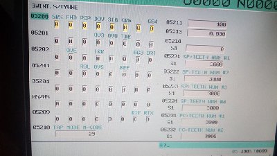

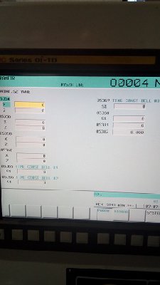

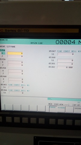

Po wpisaniu cyklu gwintowania
t0303
g97s300m03
z05
x0
m29s300m03(jak nie wrzuce obrotów i kierunku obrotow to staje w miejscu)
g84z-35f1.5
g80
u0w0
dalej
maszyna wykonuje przejscie w z-35. ladnie zwania i zalacza lewe obroty po czym nie cofa
do punktu wyjsciowego
probowalem na rozne sposoby temat byl juz na forum i probowalem z p1 m5 g73 itd wszystkie
metody które byly powyzej
tez probowlem gwintowac zwyklym cyklem gwintowania i efekt jest ten sam wrzeciono dojezdza prawe obroty leci na zadany punkt zalacza lewe obroty kreci nie cofa

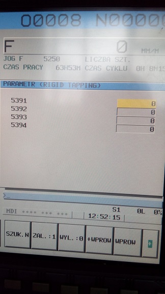

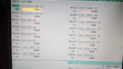

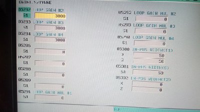

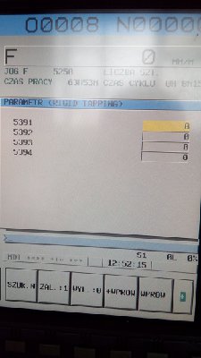

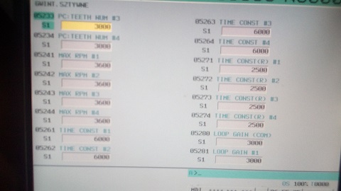

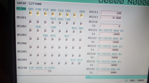

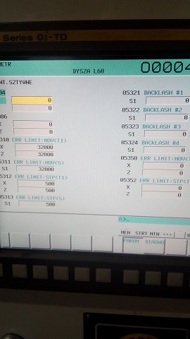

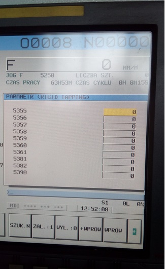

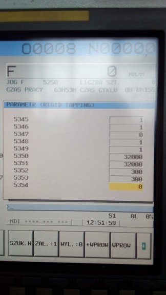

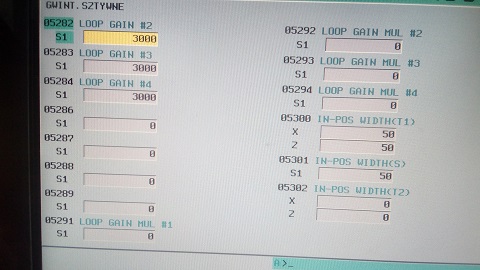

wyczytalem gdzies ze trzeba zmienic parametry w offset bodajze 5112(obroty wejściowe np m3 dla lewego m4) mam tam 0 i wyjsciowe parametr 5113 zmienilem i to samo wrzeciono wlacza lewe obroty i nie cofa)

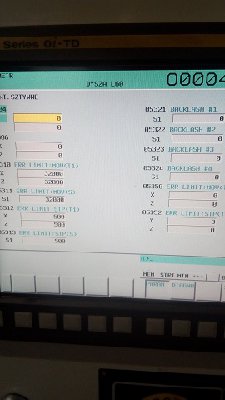

obawiam sie ze to problem z parametrami w systemie
maszyna byla ustawiana przez kolege(przyjechal serwisant ale na drugi dzień już nie wrócił) i ogolnie jest troche problem z cyklami
Prosiłbym o pomoc (moze ma ktoś z was jakies fotki jak trzeba ustawic parametry poczatkowe w systemie fanuc 0i-td mate) przynajmniej lub aż dla cykli
nie posiadam dtr do tej maszyny chinczyk newway 2 osie
PS
robilem to tak ale gwintownik sie polamal przy 20 sztuce ogolnie szarpie na powrocie ( w sumie to wjezdza na zadany punkt i tak jak by robi minimalny odjazd)
t0303
g97s300m03
z5
x0
g01z-35f1.5(dojezdza i tak jakby ma minimalny powrot)
m5
g97s300m4
g01z5f1.5
u0w0
gwintowanie sztywne oi-td mate (parametr w system)
