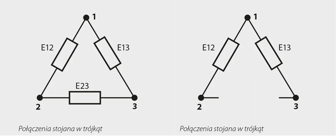

tuxcnc pisze: ↑
19 gru 2021, 13:21
Po pierwsze, zmierz opór samych przewodów pomiarowych.
Chińskie potrafią mieć około 1 Ω i ta wartość dodaje się do wartości mierzonej, bo jest włączona szeregowo.
Wtedy byłoby 0,6, 0,7 i 1, co w przybliżeniu wskazywałoby na przerwę a nie przebicie.
Otóż uzwojenia są wpięte w trójkąt co znaczy że koniec jednego uzwojenia jest zwarty z początkiem następnego.
Tutaj masz trójkąt i trójkąt z przerwą:
Jak widać, jakbyś nie podłączył miernika, to i tak zmierzysz jakiś opór.
Podobnie jest z pomiarem prądu, gdzie się nie wepniesz, to jakiś prąd zmierzysz.
Witaj tuxcnc, dziękuję za wyjaśnienie.
Powtórzyłem pomiary dla wrzeciona 2 miernikami (mam taki stary którego zdjęcie zamieściłem wcześniej oraz nowszy)
Pomierzyłem opór samych przewodów pomiarowych starszego miernika, jeden ma 0.2 [Ohma] a drugi ma 0.3 [Ohma]
Niestety nie mogłem pomierzyć oporu przewodów z nowszego miernika, ponieważ są na stałe wbudowane.
Pomiar starym miernikiem pokazał wyniki:
styki 1-2, rezystancja 1.7-1.8 Ohma
styki 1-3, rezystancja 1.4-1.5 Ohma
styki 2-3, rezystancja 1.9-2 Ohma
Nowym miernikiem wygląda to tak:
styki 1-2, rezystancja 1.6-1.7 Ohma
styki 1-3, rezystancja 1.2-1.3 Ohma
Tendencja jest taka, że styki 2-3 mają dużą rezystancję niż styki 1-3. Czyli pewnie już kabelki we wrzecionie się "właśnie przepalają" lub już jest przerwa.
