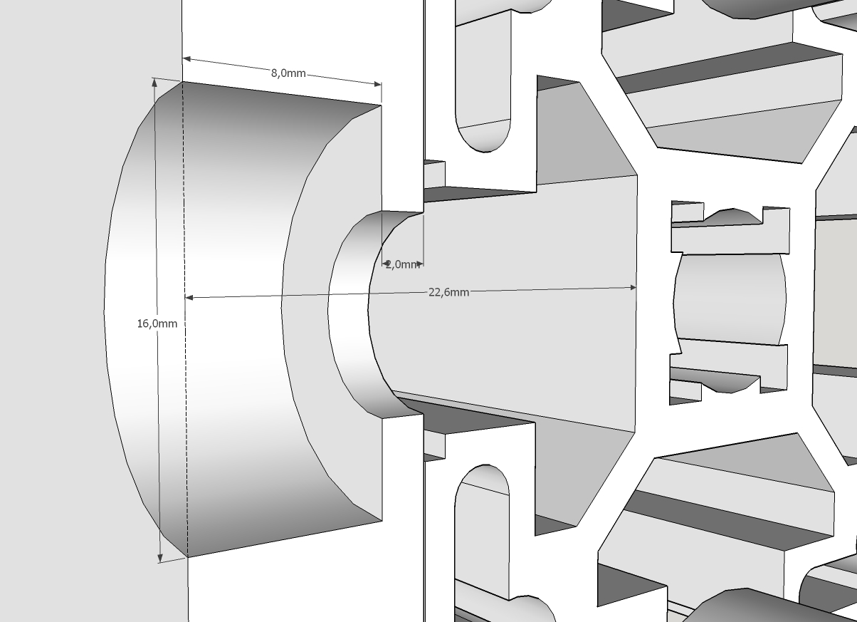

Myślałem że od tego jest to forum żeby pytać zanim się coś zrobi. Dla niektórych jest to tak samo oczywiste jak zaprogramowanie BOD dla Atmegi gdy się korzysta z EEPROM... Ale nie dla wszystkich. Też nie wiem czy każdy ma chęć odpisywać laikom na takie pierdołowate pytania w wiadomości prywatnej, ale ok, skoro tak...

Rozumiem, czyli wałków podpartych bezpośrednio do profili się nie przykręca tak? Nie wiem czy ta formatka pomiędzy profilami a wałkami podpartymi nie będzie za cienka, 10mm wystarczy? Od strony profilu musi iść nakrętka młoteczkowa M8-10, a od strony formatki chyba najlepiej przykręcać na śrubę z łbem imbusowym z wcześniejszym podfrezowaniem pod łeb śruby. W przypadku śruby M8x20 zostanie 2mm materiału który bęzie trzymał całość:
Ewentualnie dać śrubę z łbem stożkowym ;)
Druga sprawa to czy jest sens stosowania wałków podpartych tylko na tej jednej osi skoro oś X będzie bez podpór? Łożyska na stoliku dam po 2 mniejsze i szerzej tak jak piszecie.

Witam ponownie. Na tą chwilę rozrysowałem trochę więcej szczegółów niż poprzednio i zmieniłem nieco koncepcję:
Jakie uwagi odnośnie moich wyopcin?

Mógłbym dać formatke zamiast profilu ale i tak chyba wiercenie nieuniknione w obu przypadkach. Ogólnie to zamiast tych 2 wałków z podporami mógłbym dać wałki bez podpór a tylko zamontować na samych wspornikach. Będzie łatwiej ustawić osiowo 😉

Na tą chwilę wyrysowałem profil w programie i wstępnie rozmieściłem prowadnice i łożyska. Czy taki układ będzie ok? Łożyska 16mm wałek z podporą. Zastosować 4 krótkie łożyska czy lepiej 2 przedłużane? Brama chyba będzie stała. prowadnice mają być montowane do formatki aluminiowej przykręconej od spodu, to też nie wiem czy dobry pomysł.

Witam, Panowie czy ten profil będzie odpowiedni (40x40mm) do zbudowanie małej frezarki która przeważnie będzie służyła do np PCB lub grawerowania napisów w aluminiowym panelu? W sumie to kupiłem przypadkowo kilka kg z odzysku. Proszę o wypowiedź.Obrazek
