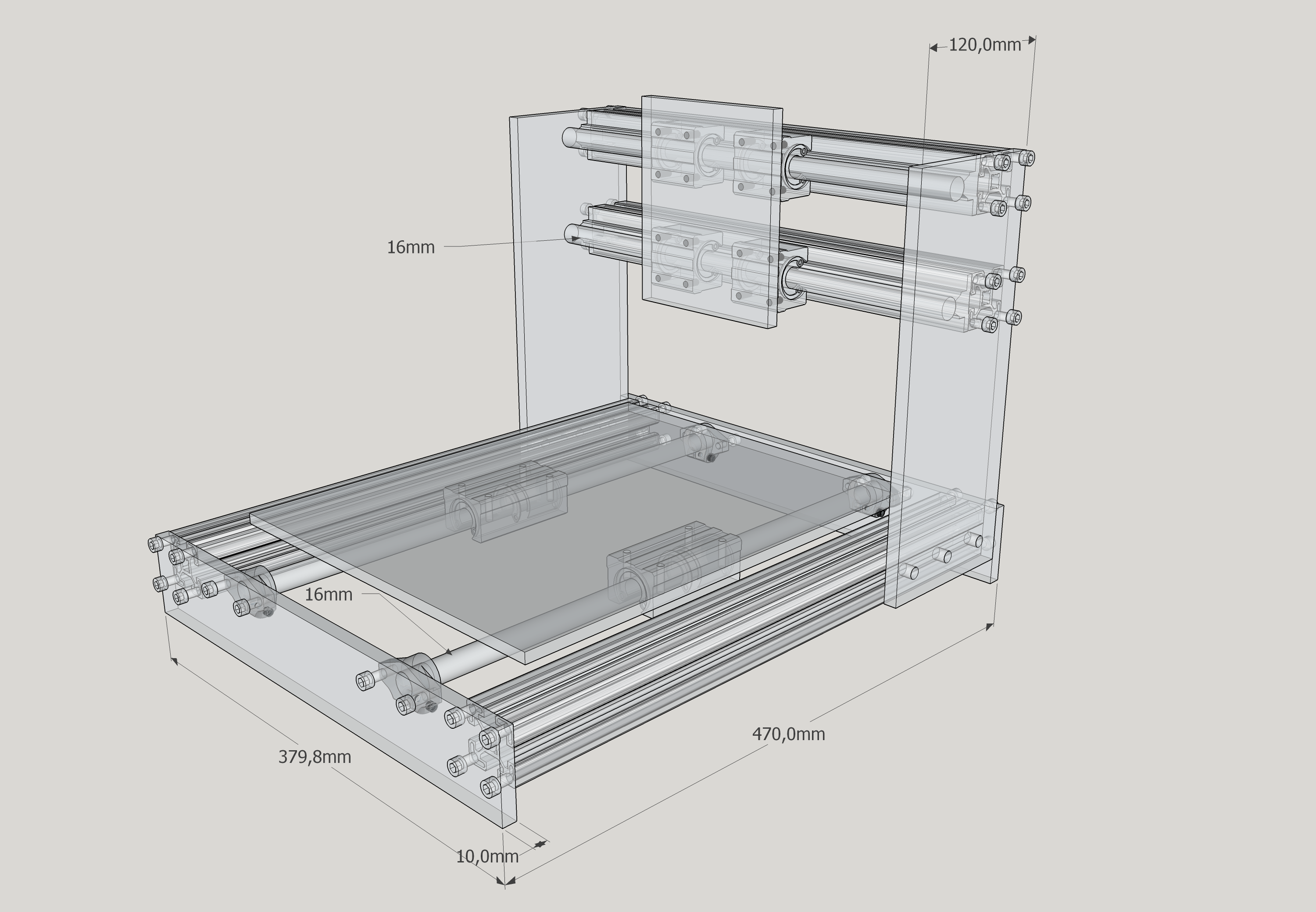

Witam, Panowie czy ten profil będzie odpowiedni (40x40mm) do zbudowanie małej frezarki która przeważnie będzie służyła do np PCB lub grawerowania napisów w aluminiowym panelu? W sumie to kupiłem przypadkowo kilka kg z odzysku. Proszę o wypowiedź.

Na tą chwilę wyrysowałem profil w programie i wstępnie rozmieściłem prowadnice i łożyska. Czy taki układ będzie ok? Łożyska 16mm wałek z podporą. Zastosować 4 krótkie łożyska czy lepiej 2 przedłużane? Brama chyba będzie stała. prowadnice mają być montowane do formatki aluminiowej przykręconej od spodu, to też nie wiem czy dobry pomysł.

Mógłbym dać formatke zamiast profilu ale i tak chyba wiercenie nieuniknione w obu przypadkach. Ogólnie to zamiast tych 2 wałków z podporami mógłbym dać wałki bez podpór a tylko zamontować na samych wspornikach. Będzie łatwiej ustawić osiowo

Re: Profile do małej CNC (PCB, Plastik, może grawerka w alu?)
Jaki jest sens dawać wałki podparte w taki sposób? Będą się opierać na stole, na którym będzie stała frezarka?
Wewnątrz będą di się zbierać wióry. Będziesz je usuwał po podniesieniu urządzenia? Obstawiam, że każde takie podniesienie będzie ci lekko zmieniać geometrię całości.

Witam ponownie. Na tą chwilę rozrysowałem trochę więcej szczegółów niż poprzednio i zmieniłem nieco koncepcję:
Jakie uwagi odnośnie moich wyopcin?
