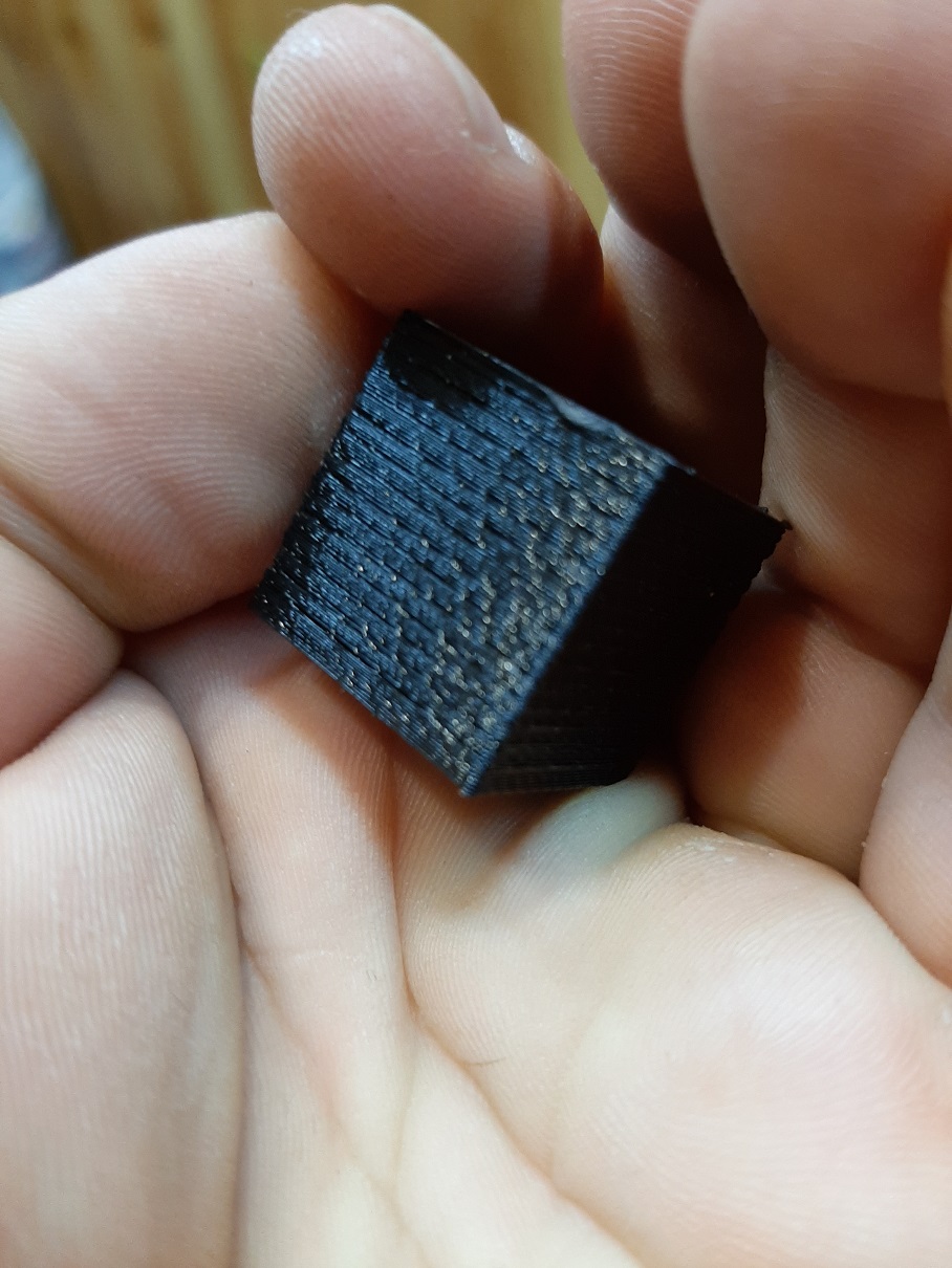

Re: Zła jakość wydruku
Ekstruder daje radę? Jest za mało filamentu, wyglada jak zapchana dysza albo ekstruder ślizgający się, albo coś z kalibracją że daje 2x za mało. Spróbuj flow na 200% chociaż na kilku-kilkunastu warstwach Tez tak mi sie wydaje. Każdą warstwę można bez problemu oddzielić. niby wszystko się trzyma kup...

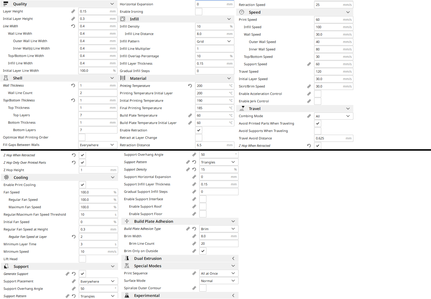

Prędkość druku 50 mm/s pierwsza warstwa 25mm/s
Retraction distance 1mm
combing mode off
wall tickness 1.2mm
Infill denisty 80 %
filament 1.75
ekstruder 0,4
oto kilka kolejnych wydruków. Duże i płaskie powierzchnie jakoś wychodzą ale jeśli przychodzi pora na detale to tu już jest tragedia. poza tym według mnie warstwy nie przyklejają się do siebie prawidłowo, tak jak by każda kolejna warstwa była kładziona ze zbyt wysokiej odległości. https://www.cnc.in...
oto wszystkie parametry

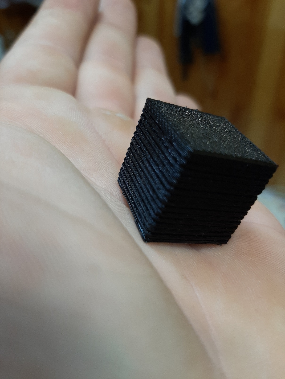

kurcze nie zdążyłem zrobić dobrej jakości zdjęcia a tu już odpowiedź hehe :) o to zdjęcia kostki 20x20x20 przełamanej na pół

Zła jakość wydruku
Witam szanowne grono. Zakupiłem sobie drukarkę Anet A6 po upgradach. Jednak jakość wygrukowanych elementów jest okropna. Ktoś wie jaka może być przyczyna? Używam programu Ultimate Cura. Na liście była moja drukarka więc wszystkie dane były automatycznie. Parametry pod filament PLA też zostały przypi...
