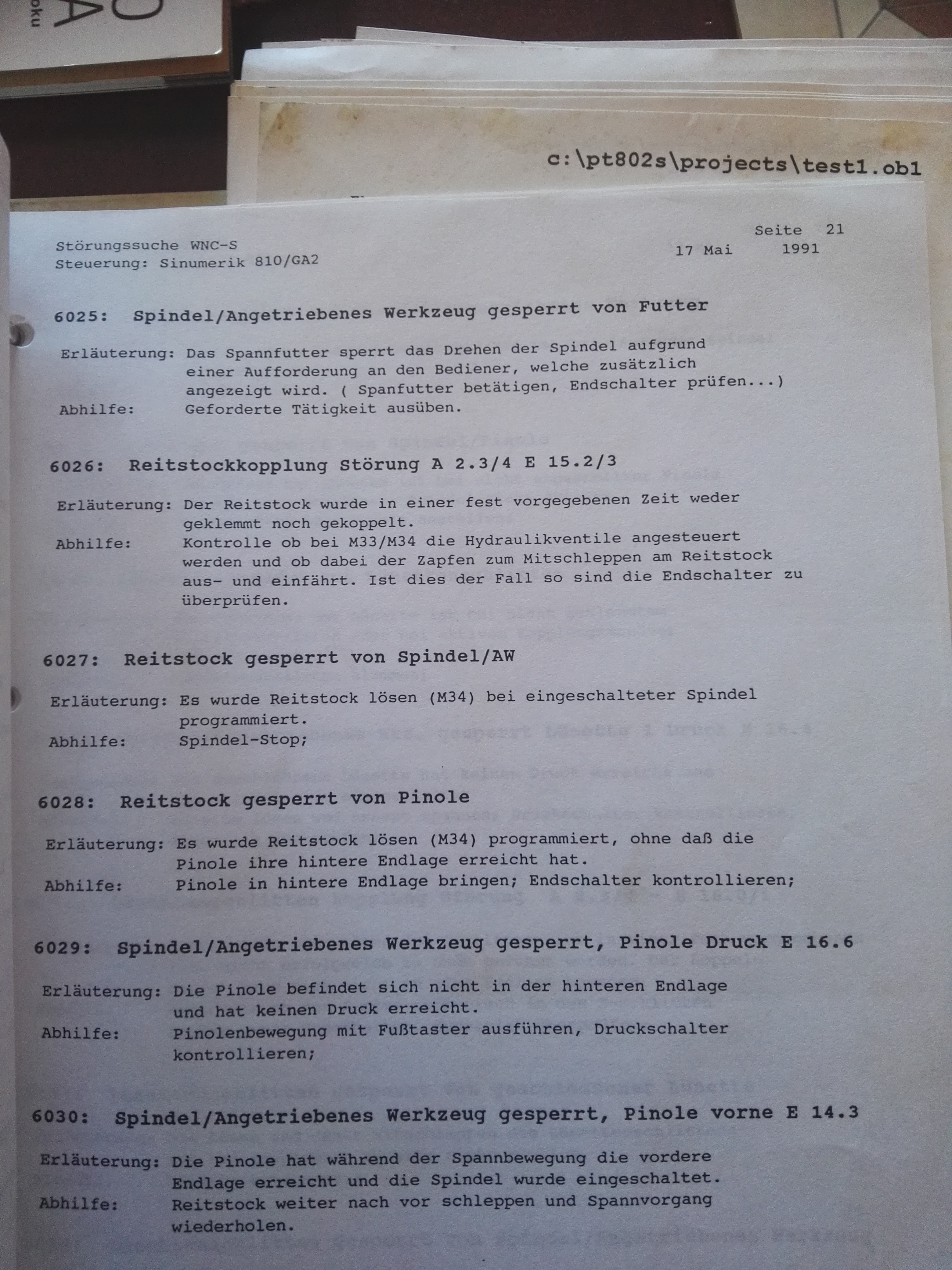

automatyczny na pedały a dokładniej hydrauliczny :idea:
to z tym uchwytem coś nie tak ?

nie...tylko sztywne noże tokarskie

Ja to tak przetlumaczylem ze slimak od wiorow blokuje obracanie sie sruby i powinienes uruchomic slimak od wiorow sprawdzic wylacznik koncowy... zle?

Co może powodować ten błąd tokarka cnc problem
Co może powodować błąd 6025?? sprawdziłem podajnik wiórów chodzi bardzo dobrze :evil: więc gdzie mam szukać przyczyny? dodałem zdjęcie z błędem z instrukcji dodam że to tokarka Voest Alpine WNC 500s prosze o jakieś pomysły :roll: https://www.cnc.info.pl/pics/2016/09/IMG_20160901_114203_61898_13317.j...
