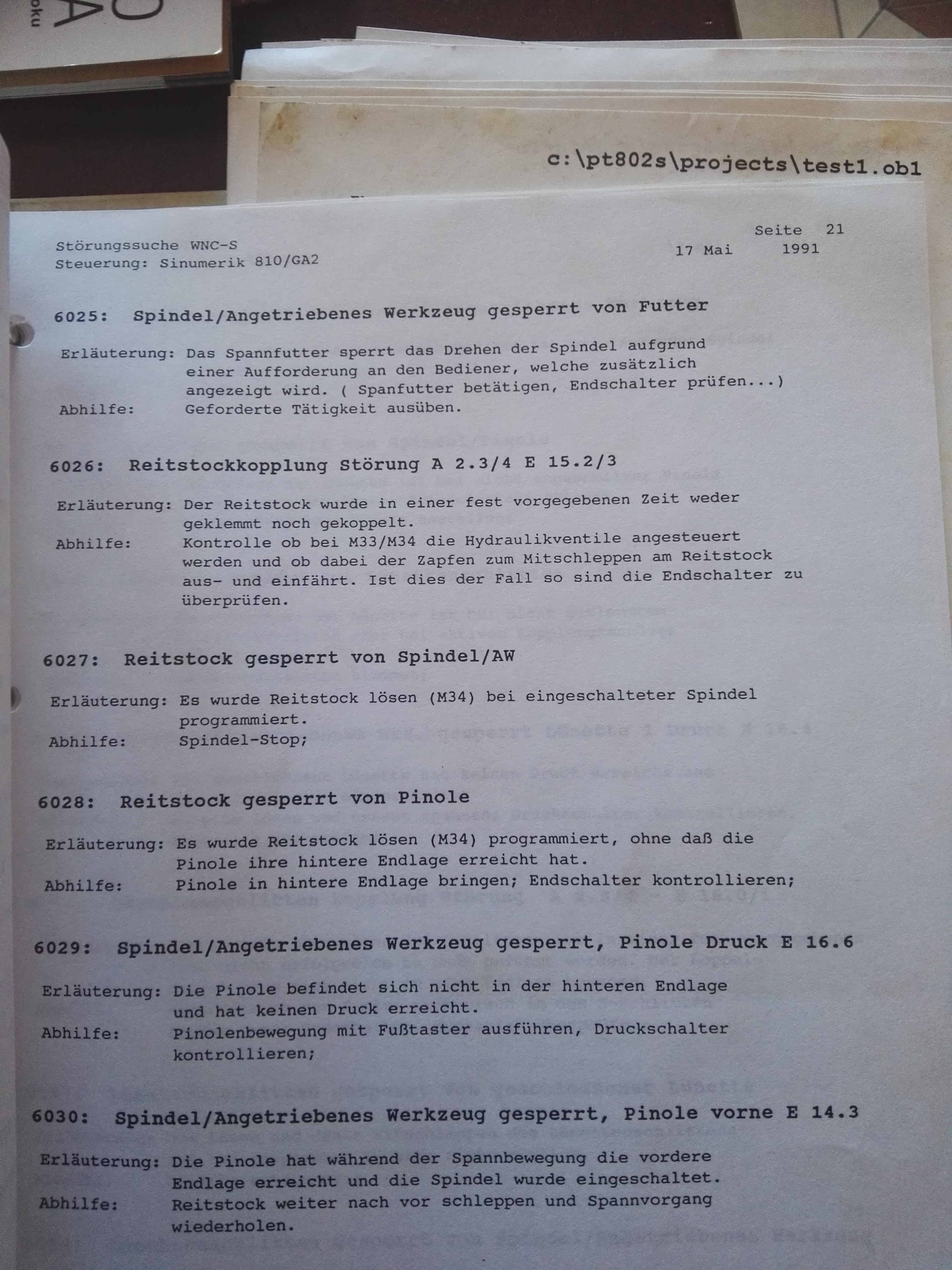

Witam , mam problem z maszyną TOKARKA CNC VOEST ALPINE WNC 500S X 1000
a mianowicie nie mogę uruchomić wrzeciona wszystko inne działa tylko wrzeciono gdy chce włączyć wyskakują komunikaty :NC Alarme- 6025 ,PLC ALARME- 6025 , , PLC MELDUNG: 7013,7016,7018,7046,
i nie wiem co z tym zrobić czy można liczyć na pomoc ? wstawię zdjęcia z instrukcji alarmów .
czy może ktoś chciałby mi pomóc odpłatnie przez telefon lub inaczej ?Obrazek

Po pierwsze ściągnij sobie manual po angielsku ze strony Siemensa. Bez problemu znajdziesz.
Jak sobie sam nie poradzisz, to będziesz musiał zapłacić. Ludzie z tego żyją i nie ma co mieć pretensji że nie będą marnowali czasu za darmo.

Prawdopodobnie uchwyt hydrauliczny jest otwarty/ zamknięty gdzie szczęki są już na maksymalnej pozycji ( chodzi o to czujnik potwierdzający, że szczęki uchwytu osiągnęły max/min pozycji co powoduje, że detal może nie być poprawnie zaciśnięty.
Zatem musisz zacisnąć jakiś detal, który spowoduje zatrzymanie szczęk uchwytu pomiędzy swoimi skrajnymi położeniami.
Ew. sprawdź osłony uchwytu, maszyny czy są zamknięte. Alarmy z grupy 700 sa alarmami producenta i dobrze jakbys przepisal oprócz samych numerów także tekst obok. Każdy producent może sobie przypisac alarm 7xx wg własnego uznania..
