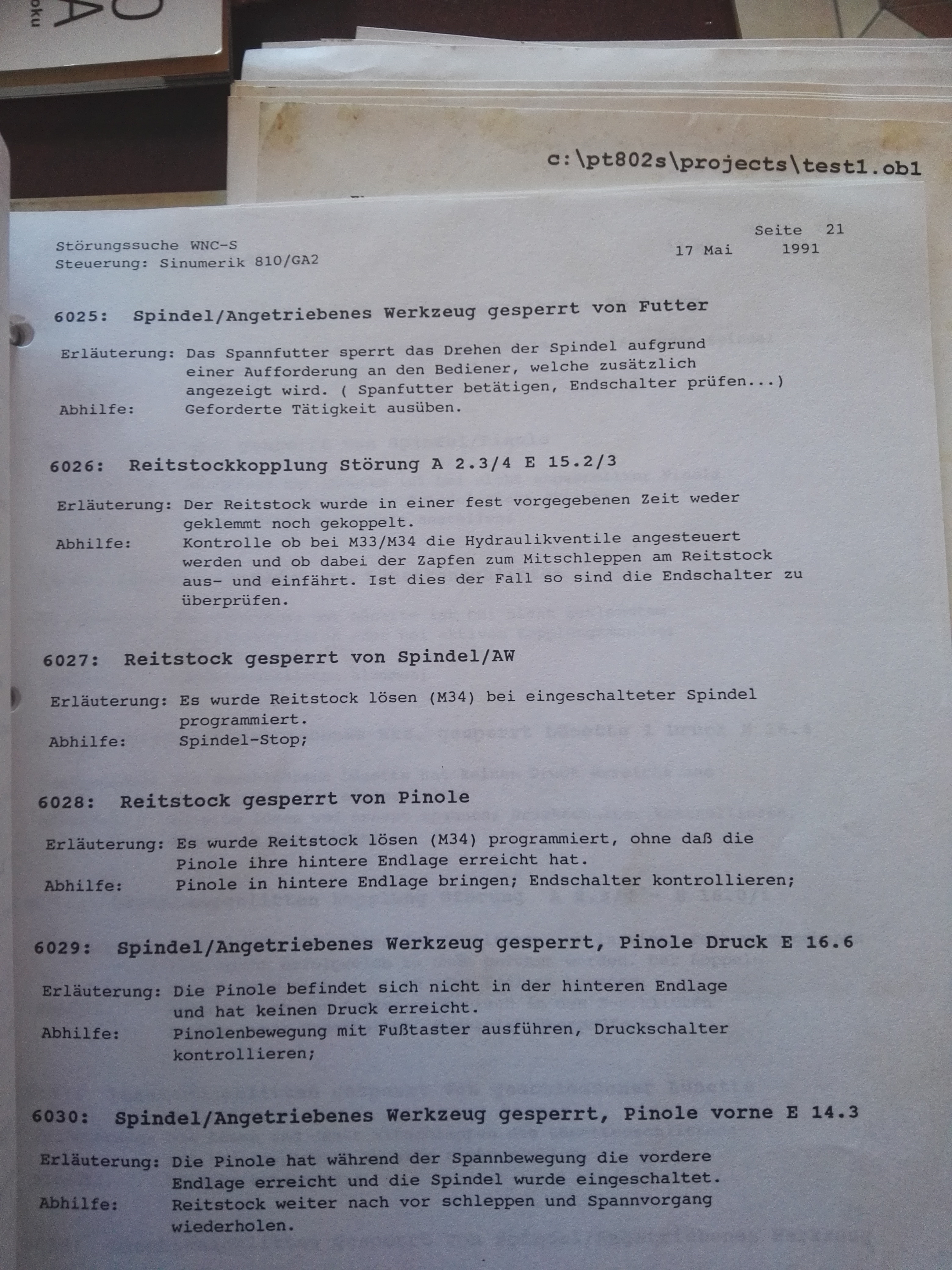

Co może powodować błąd 6025??
sprawdziłem podajnik wiórów chodzi bardzo dobrze :evil:
więc gdzie mam szukać przyczyny?
dodałem zdjęcie z błędem z instrukcji
dodam że to tokarka Voest Alpine WNC 500s
prosze o jakieś pomysły :roll:

Co ma wspólnego błąd nr 6025 z podajnikiem wiórów???
blasterpl
Posty: 1943
Lokalizacja: jelenia gora
Post napisał: blasterpl » 06 wrz 2016, 19:19
Problem jest z napędem uchwytu lub napędzanymi narzędziami , tam trzeba szukać problemu.

Ja to tak przetlumaczylem ze slimak od wiorow blokuje obracanie sie sruby i powinienes uruchomic slimak od wiorow sprawdzic wylacznik koncowy... zle?

" 6025: Spindel/Angetriebenes Werkzeug" czyli wrzeciono lub napędzane narzędzia . Ma ta maszyna napędzane narzędzia :?:

Post napisał: pawgrall » 07 wrz 2016, 14:44
nie...tylko sztywne noże tokarskie

Wiec na pewno problem z wrzecionem , uchwyt automatyczny czy ręczny :?:

Post napisał: pawgrall » 08 wrz 2016, 14:34
automatyczny na pedały a dokładniej hydrauliczny :idea:
to z tym uchwytem coś nie tak ?

Post napisał: blasterpl » 08 wrz 2016, 15:17
Wiec zapewne problem jest z włącznikami które są zwierane/rozwierane podczas zamykania/otwierania uchwytu.
