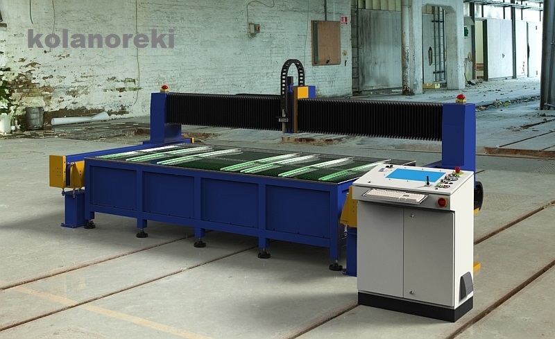

.... i świstaku, który siedzi i sypie garnecik do zbiorniczkabartuss1 pisze:chyba po "głowicy" i zbiornika z garnetem ktory stoi obok maszyny
- faktycznie..... nie podmieniłem głowicy, ale jest to combo, więc w 50% się zgadzakamar pisze:Sorry za lamerskie pytanie ale po czym poznać ze to WATERJET ?
Trzeba dorzucić zewnętrzne graty do kompletu - agregat, podajnik ścierniwa, przewody wysokociśnieniowe i wsio

Poniżej popełniony wcześniej, x lat temu, projekt waterjeta, który ze względu na swoje gabaryty i dokładności obróbek, sporo frezarszczyzny, precyzję pozycjonowania (śruby kulowe) został wówczas odłożony na czas, gdy mniejsze maszynki zarobią na wykonanie tego modelu!
[ Dodano: 2013-03-27, 02:10 ]
A na kolejnej rycinie (WJ 2x3m v1) wstępny model wycinarki wodnej. W stosunku do poprzedniego projektu wypalarki plazmowej, zmienione zostało rozwiązanie napędu osi X (2 silniki na oś X - na każdą stronę 12Nm z enkoderem - bez wałka sprzęgającego mechanicznie obie strony). Zmieniona zostanie również cała karetka i sposoby montażu silników + elementy na końce bramy do zamocowania osłon harmonijkowych. Kareta zostanie zwężona i odchudzona. W osi Z pozostanie śruba kulowa, ale mniejszych rozmiarów + osłony harmonijkowe.
Cała szafa sterownicza będzie powiększona i wykonana w całości we własnym zakresie.

Bartku, a Ty ciągle niecierpliwybartuss1 pisze:jak na razie duzo gadają jak zwykle, sie "przekamarzają"
gdzie te fotki?
Pisałem, gdzieś na początku, że kończę projekt (dokonywane są poprawki ułatwiające montaż w stosunku do poprzedniej wersji maszyny, miejsca na zamocowanie osłon harmonijkowych, zejście z ilości materiału alu na wózki osi X oraz karetki, gdyż nie będzie to frezarka z waterjetem w jednym, jak poprzednio, kilka usprawnień m.in. precyzyjnej regulacji czujników home, napęd osi X 2 silnikami bez mechanicznego sprzęgu wałkiem, jak również własny już projekt obudowy i zawartości szafy sterowniczej, układ antykolizyjny głowicy
A w tygodniu zaczynamy dokonywać zamówień na podzespoły i obróbkę detali. Także powoli ruszamy. Najpierw jednak założenia, ich weryfikacja, dokładny i szczegółowy projekt, specyfikacja ilościowa części oraz zamówienia! I wówczas pojawiają się fotki
