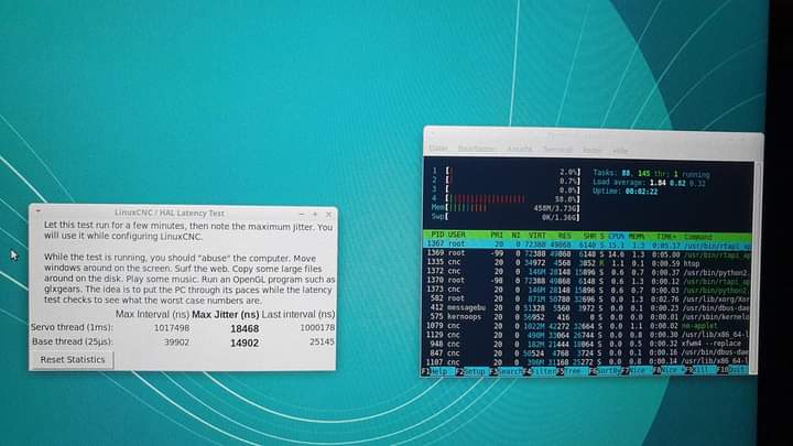

Kilka maszyn pracuje mi na laptopach i działają wzorowo. Ten dell miał jakiś mechanizm który raz na kilka sekund powodował duże opóźnienie. Walczyłem z tym długo, walczył kolega-spec programista-informatyk, pisałem nawet na forum. Niemal wszystko wyłączone, nie pomogło. Po prostu ten komputer się nie nadawał, znalazł inne zastosowanie.

Miałem kiedyś komputer, dell, nie dałem rady go ustawić pod LinuxCNC. Powyłączałem już niemal wszystko ale nadal miewał kilkaset milisekundowe opóźnienia.
Natomiast opóźnienie reakcji na mysz jest dziwne.
Twój komputer skoro na deb7 ma jitter mniejszy to się nadaje, problem w tej konkretnej konfiguracji.
W jaki sposób zrobiłeś izolacje rdzeni? (isolcpus). Pokaż screen z grub-customizer
Zainstaluj htop
sudo apt-get install htop
uruchom htop wpisując w terminal htop i enter
Uruchom latency test
pokaż co pokazuje htop (screen)

Nie będzie to działać.
Wpisz w terminal uname -r
pokaż co pokazało.
Jaki to komp? Czy na tym kompie sprawdzałeś jitter na debianie 7?
Pogrzeb w bios, sporo rzeczy da się wyłączyć.

Jeden z użytkowników z Niemiec zainstalował system przygotowany przez tuxcnc na tablecie Samsung activ TAB 7. Pokazał wynik latency test
Tylko pokazuję, proponuję nie wszczynać wojny na temat sensu uruchamiania linuxCNC na tablecie. Wygląda na to że się da sterować maszyną z tableta, jeśli ktoś czuje taką potrzebę.
