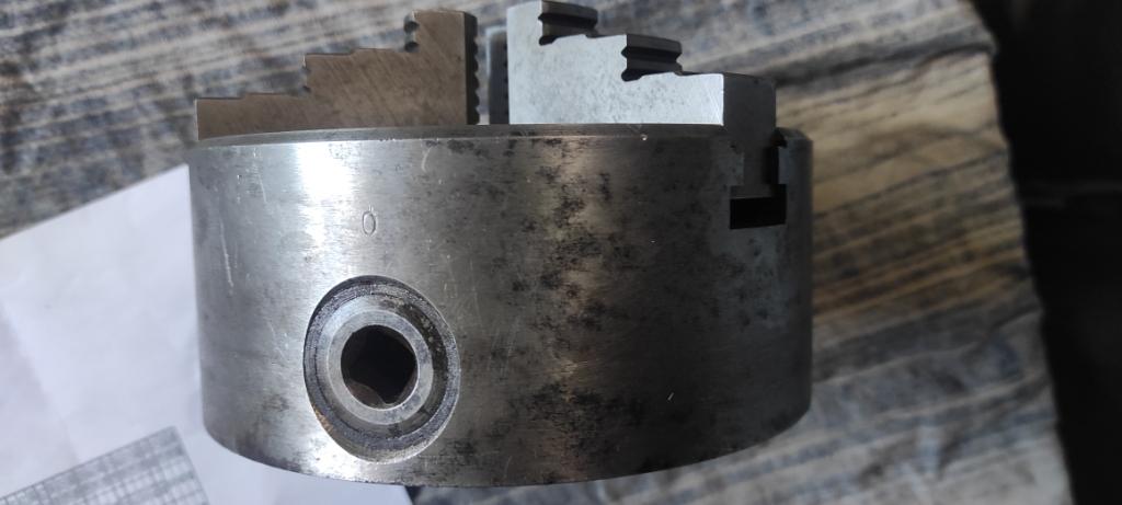

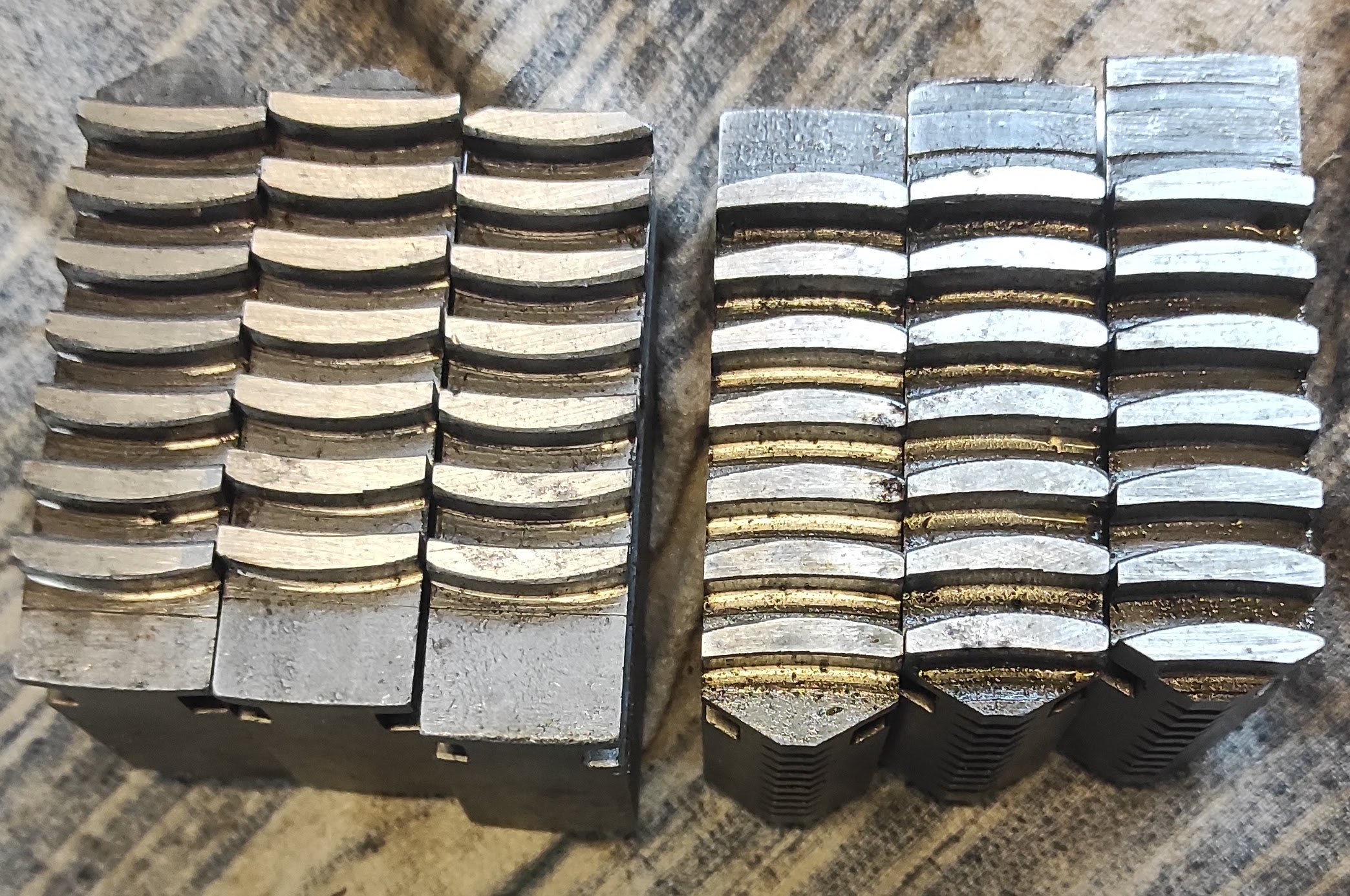

Tak, też zrobię, posłucham rad, mam jeszcze jedno pytanie , szczęki prawe nie mają tych samych numerów co uchwyt i mają jakby ślady na końcach po wyłamanych zębach, ale patrząc na lewe to te zęby zaczynają się na tej samej wysokości, więc wyłamane czy nie?

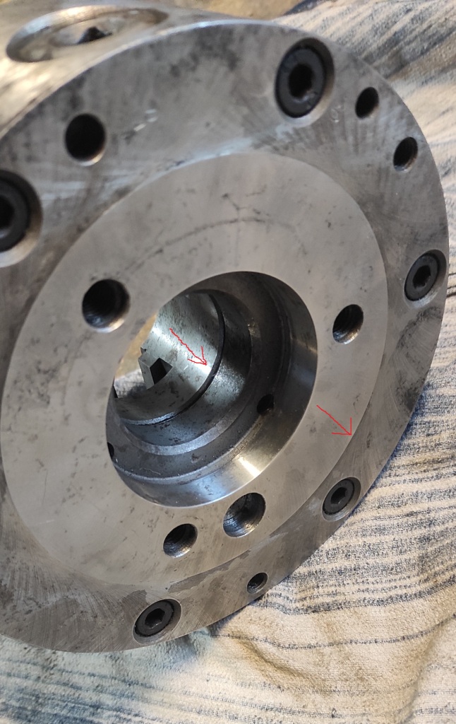

A jednak macie racje po założeniu okularów i przy pomocy mocnej lupy i wnikliwym przyglądaniu się w okolice połowy orzecha można w niektórych miejscach dostrzec złożenie. Nie wiem czy to czas, czy mistrzowskie wykonanie zatarły ślady tego pasowania, bo trzeba naprawdę wiedzieć gdzie i czego szukać.
Wracając do mojej sprawy, czy nie macie innego pomysłu na zamocowanie tego uchwytu do mojej tokarki, niż to co wymyśliłem?
Czy Waszym zdaniem stożek i część przylegająca, która jest nieco wysunięta do reszty uchwytu, przykręcona 3 śrubami M8 będzie trzymać ten uchwyt stabilnie? Czy włączając prawe, lewe, obroty może sobie ,,pływać"?

Może jak się odkręci te 3 śruby z przodu to wyjdzie ta część zaznaczona strzałkami z tył.

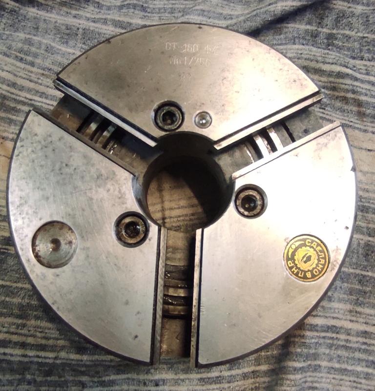

To ten sam uchwyt, zwróciłem się tutaj o pomoc i porady a nie żeby robić figle

Nie, uchwyt nie jest dzielony

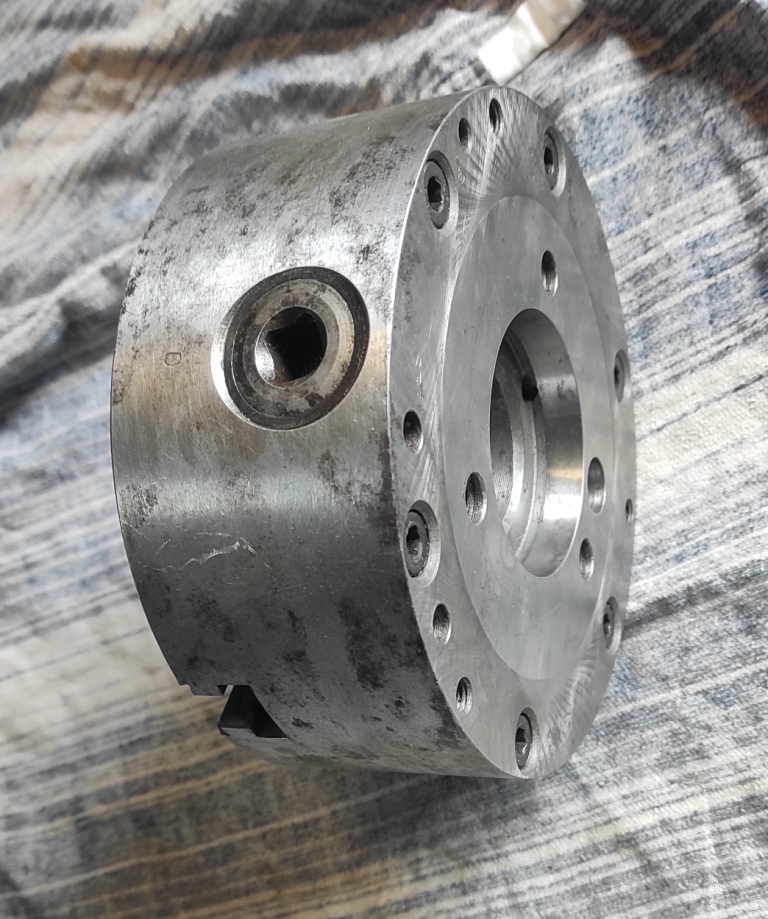

Re: Uchwyt tokarski bison 160 mocowanie na stożek
Dzięki, cenna informacja. Tak, to ma być taka przejściówka na 2,5cm grubości. Chciałem to przykręcić do tych 3 otworów.Grzegorz53 pisze: ↑14 cze 2021, 00:32Otwory gwintowane na obwodzie służą do zepchnięcia zabieraka z uchwytu.
Odkręciłem jedną śrubę, mocno są wszystkie zakręcone, otwór nie jest na całej długości gwintowany, czy te śruby nie trzymają wieńca?
Z przodu są trzy śruby, czy jak je odkręcę to wyjdzie z tyłu ten stożek, czy takie uchwyty premium nie są jakoś szczególnie pasowane i wyważane, czy można je bez obaw rozebrać i złożyć? poniżej foto obecnie zamontowanego uchwytu i wstępnie przygotowanej przejściówki.

Uchwyt byłby przykręcony 3 śrubami M8, czy nie będzie to za słabe połączenie, w obecnych wszędzie są M10
