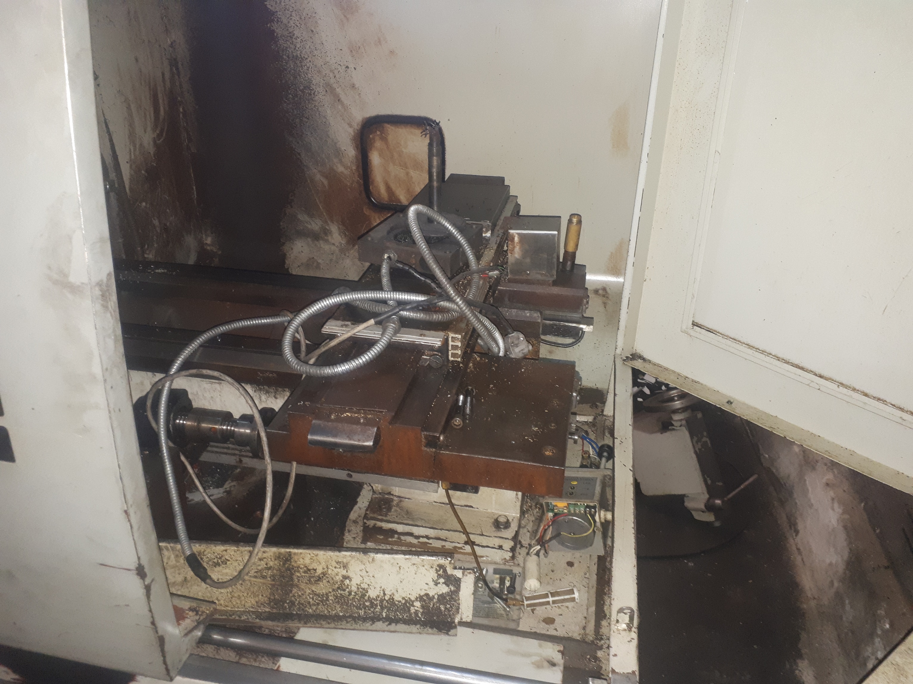

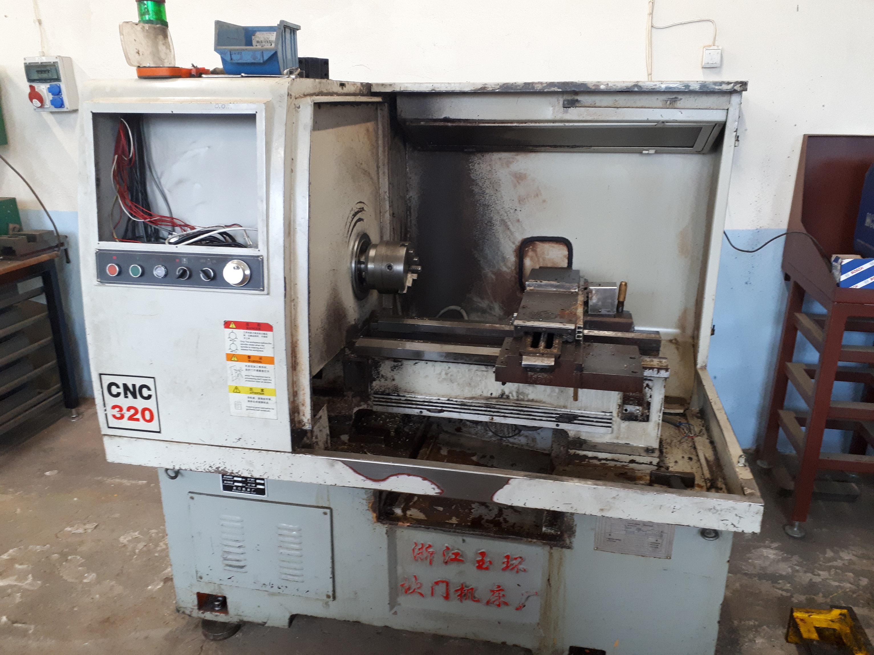

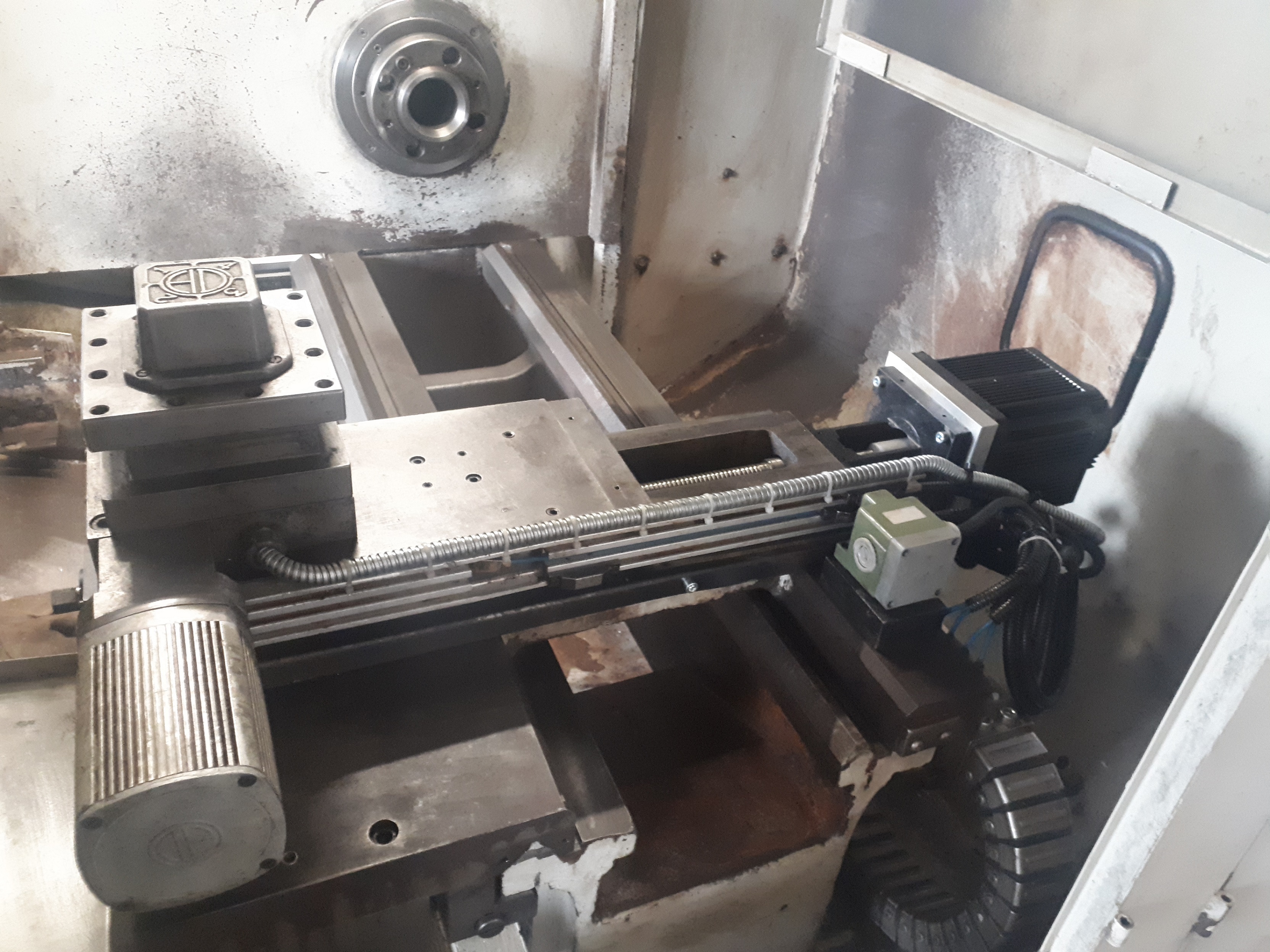

Nie wiedziałem które wybrać bo jeszcze nie skończona itd... ale będzie jakiś pogląd
Po kolei:
Day 1:
Zawartość i stan komory obróbczej po zakupie:
Wygląd i stan komory po uprzątnięciu "luznych" gratów i zdjęciu drzwi:
Wygląd komory obecnie:
