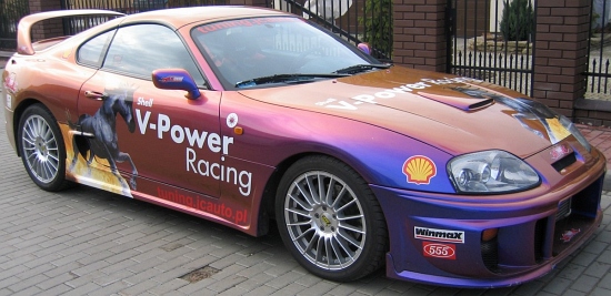

No to jak tak siedzimy w temacie aut ekstremalnych to i ja się pochwalę aczkolwiek pracą sprzed 10ciu lat :)
Jeśli ktoś interesował się kiedyś głębszym tuningiem lub wyścigami na ćwiartkę to pewnie zna to auto :)
Wcześniej wyglądało tak:
A tutaj jestem ja - ten małolat w czapce w płomyczki :D W napisach końcowych miało być Petroholic ale szefu zamulił i wpisał po prostu Radek :D
Cały pakiet zewnętrzny - tzn modele, formy oraz gotowe już detale z włókna węglowego ze wzmocnieniami kevlarowymi oraz ich montaż i przygotowanie pod lakier to w większości moja robota :D Projekt mniej więcej półroczny na przełomie lat 2006 / 2007 :) I wszystko robota ręczna - żadnej obróbki maszynami sterowanymi :D
Jakość filmu nie powala ale wtedy nie było pińćset megapixeli w telefonie i filmy kręciło się kalkulatorem :D
Finalnie niestety Supra nie była najlepsza na ćwiartkę ale za to najlepiej paliła gumę :) Potem została sprzedana do Helmutów za gruby worek ojro i niestety skończyła tak:
